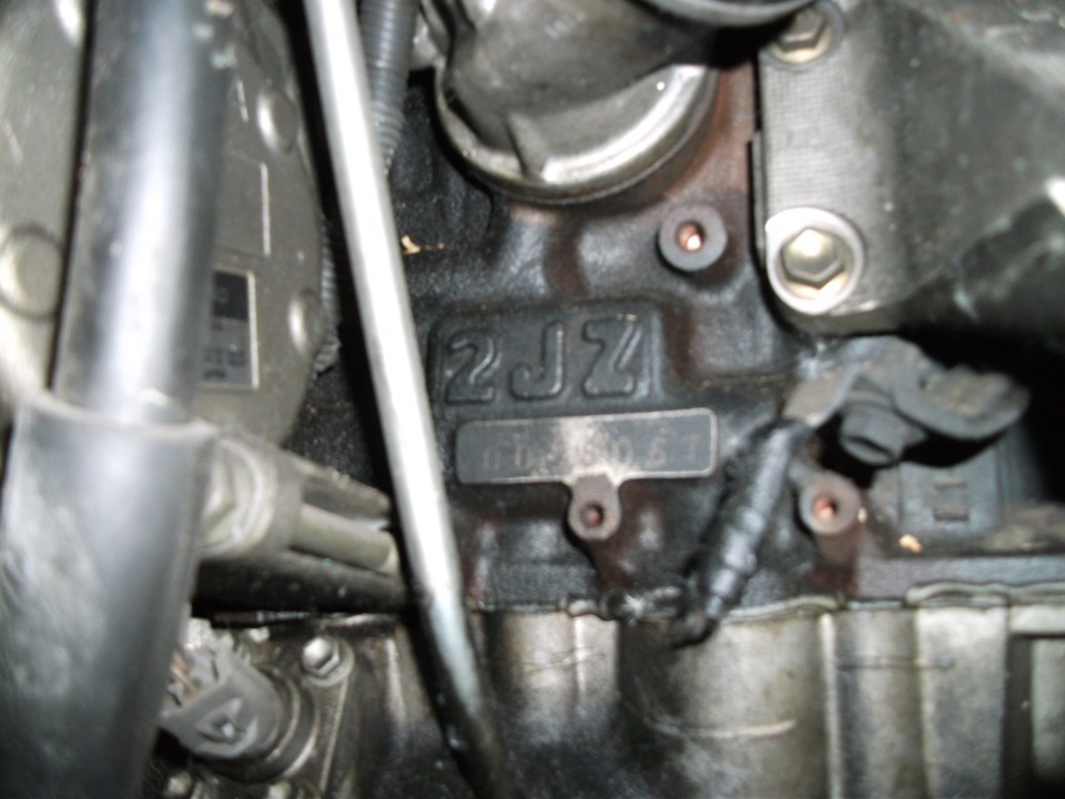

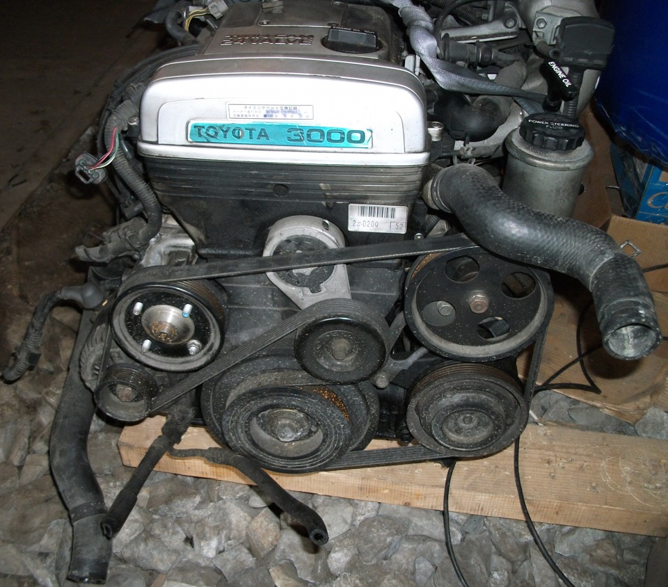

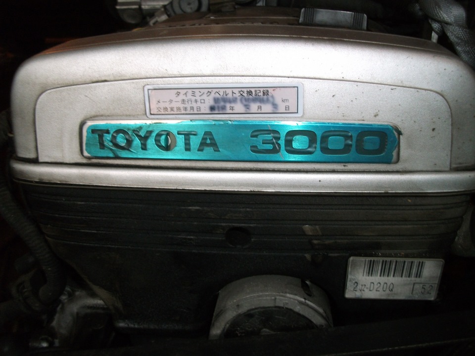

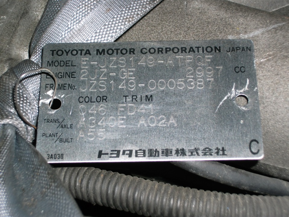

Наконец-то двигатель приехал в мой гараж :) Теперь можно сидеть и медитировать глядя на него :) А медитировать есть над чем :)

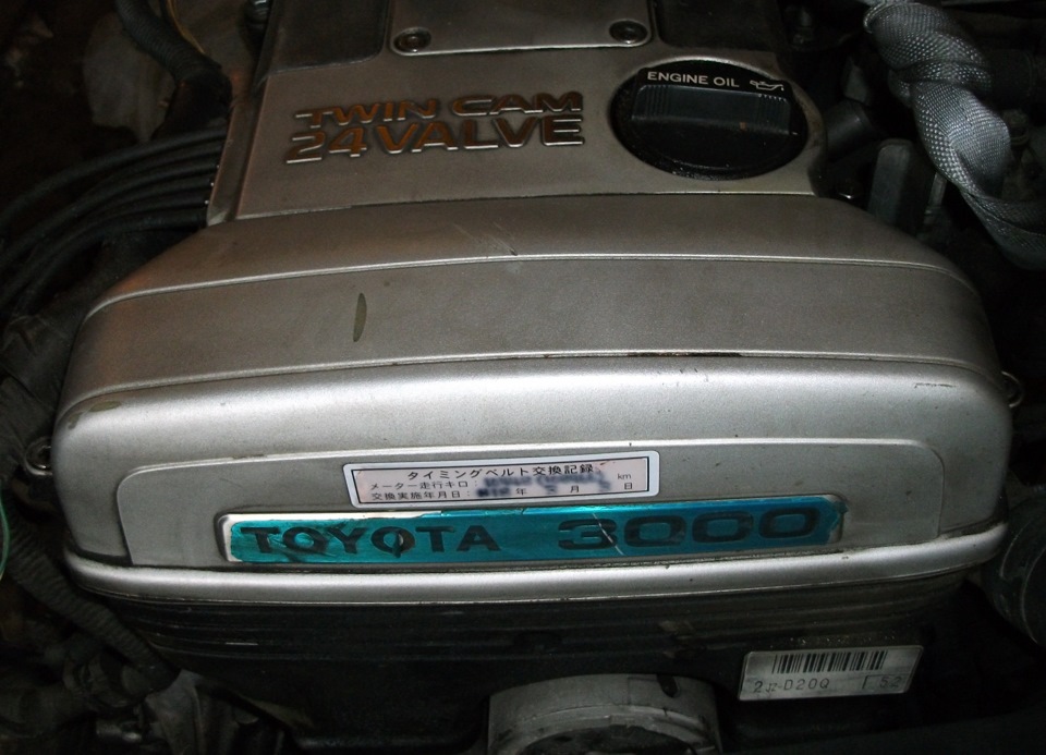

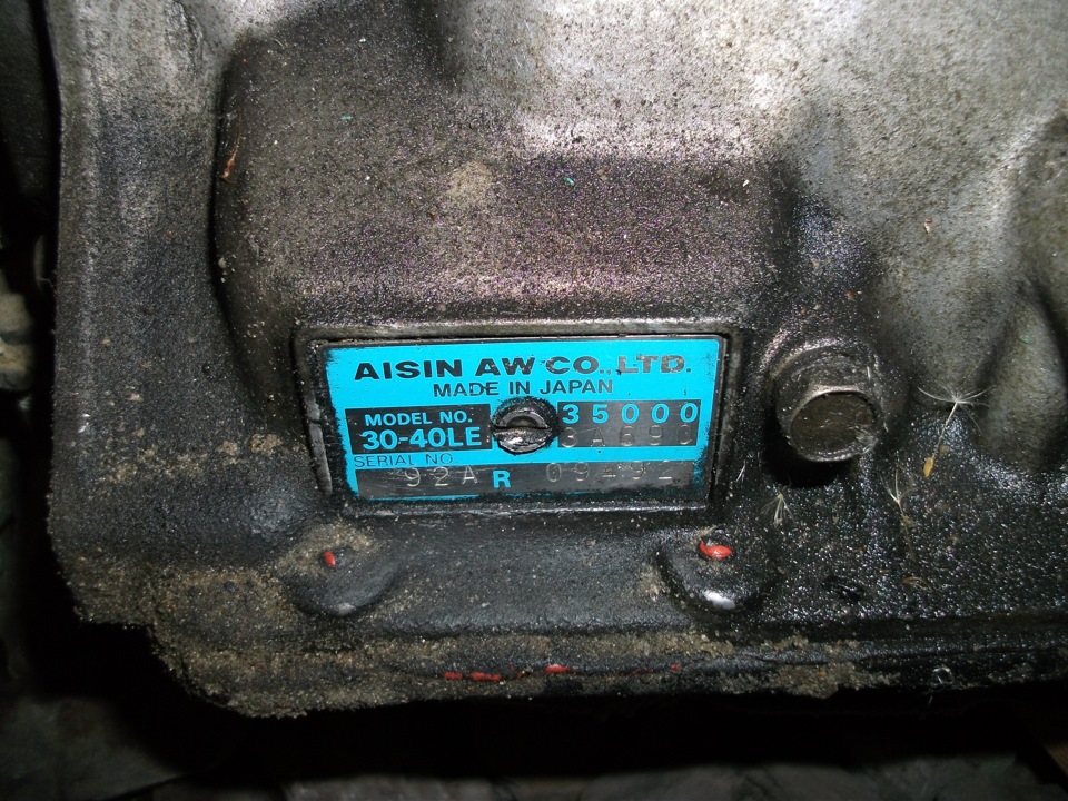

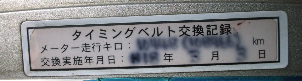

Да, знающий человек сказал, что похоже грм уже меняли… Об этом свидетельствует вот эта наклейка:
Если подумать, то по ней получается, что меняли его на 10 с копейками тыс, а следующая замена на 108 тыс.

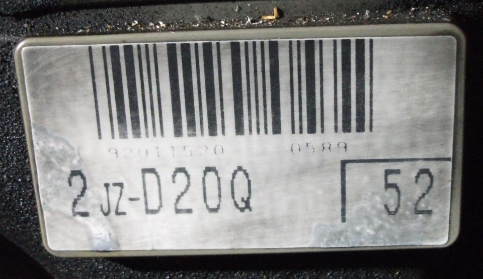

Вроде как вторая наклейка говорит что пробег все же реальный, 52 тыс.
Так что буду надеятся что это так и есть :)

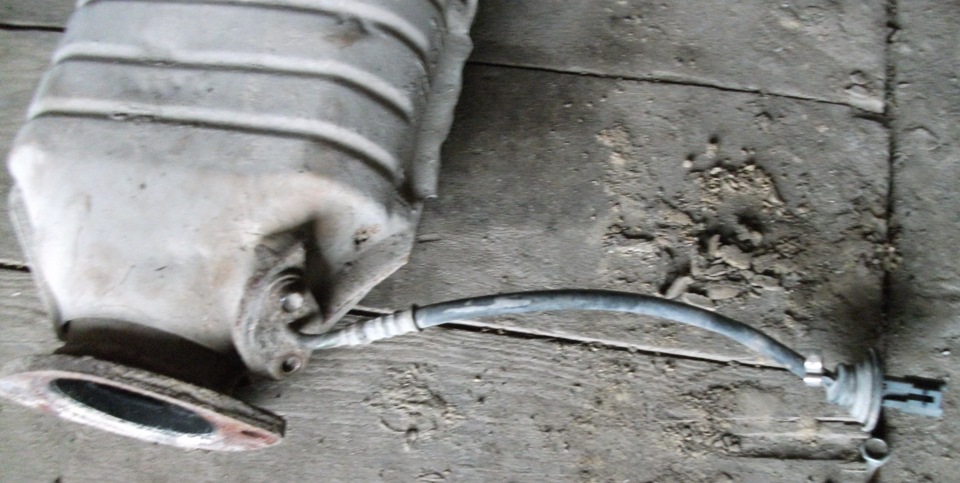

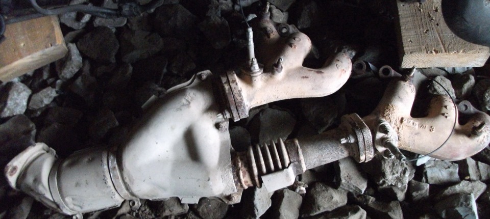

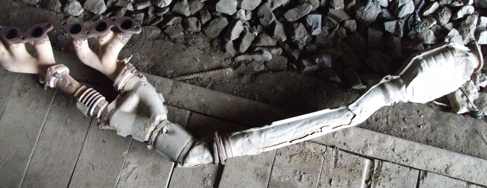

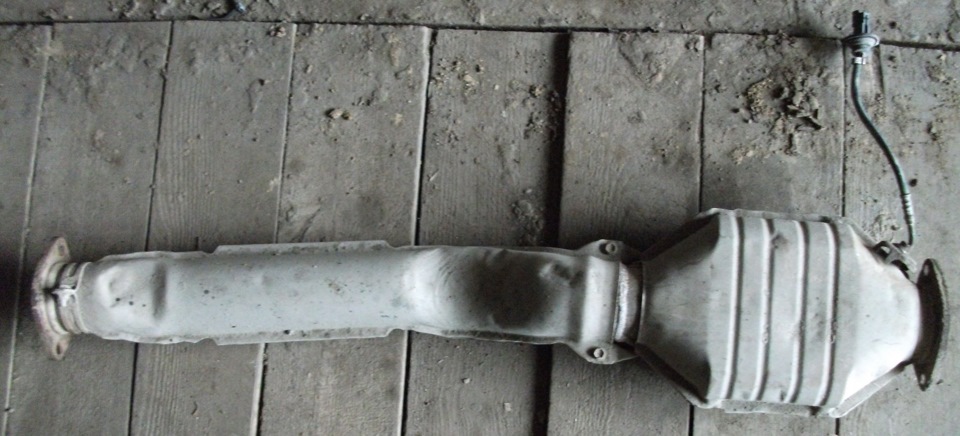

Сегодня так же успел смотаться и купить приемную трубу и катализатор(?) Вместе с трубой отдали и выпускной коллектор, с двумя датчиками кислорода. Да и после катализатора тоже датчик оказался на месте в виде бонуса. Так что для выхлопной системы вроде есть все что надо.

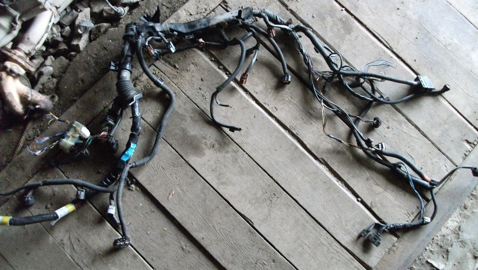

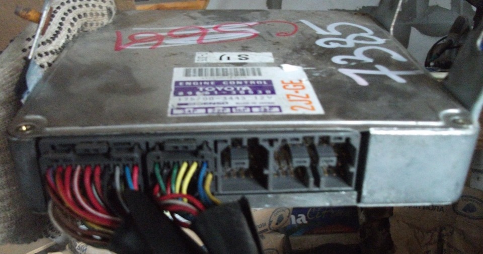

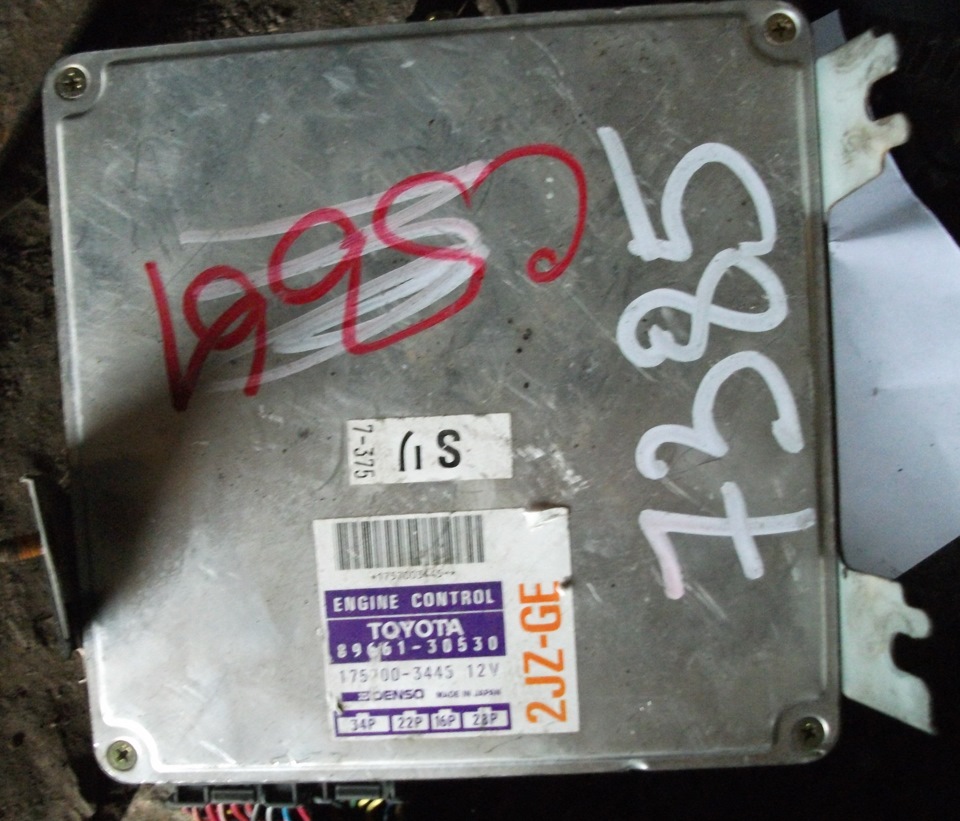

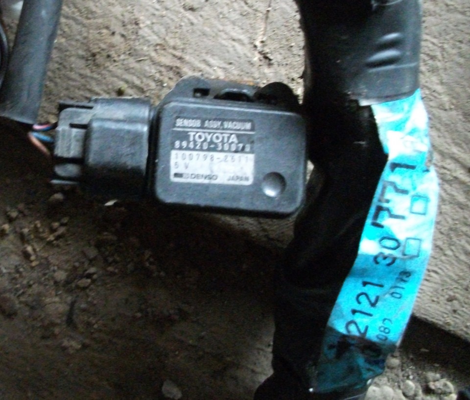

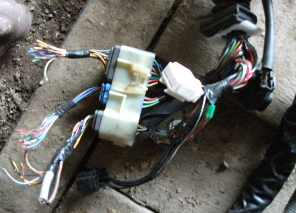

Далее, заехал в магазинчик и купил косу двигателя с блоком управления. Правда, они были на обычный Crown в кузове JZS145. Коса вроде и похожа, да что-то есть лишние разъемы, и некоторых не хватает… Да, кто знает, вот фишек которых не хватает на мозгах, они сильно нужны? :) Где мне их теперь искать то, и подойдут ли они от других мозгов?)
Вот как-то так)

ух ты, комп как у меня! вот только смотрю я на схему проводки и нихрена не понимаю)
Ходят слухи, что для этого надо выучить японский язык))
да хз) я нашел книгу по крауну но все равно половина не понятна
Ну это же хорошо! Значит как минимум половина — понятна!))
так понятны те цепи которые идут непосредственно на мотор))) а вот салонная коса это темный лес к тому же не понятны те разъемы идущие в блок предохранителей
Там где заказывал и покупал мотор НАДО было сразу Обговаривать О том что-б на моторе было все в комплекте далее — Мотор + коса к нему + мозги ЕГО родные с которыми он всю свою яростную жизнь до тебя жил.
Вот как, а так получается ты кота в мешковине купил 100%
печально Но это факт
Да фигня, прорвемся! =)
А можно ли верить этой второй наклейке? там где пробег 52
Надо людям верить))) а там как повезет)

провода, провода, провода… они сводят с ума и манят в ночь… :) удачи с этим делом!
а сам движок просто поставится, без ревизии и переборки?
Спасибо! Да вроде как судя по пробегу 52 тык нет смысла ревизионировать. Если потом вылезут проблемы, тогда залезем)
да там, наэрн, можно будет и без разбора состояние оценить? электроника сама себя продиагностирует, а компрессию замерить тоже не хлопотно)
Наврное) состояние будет видно, как поедет))

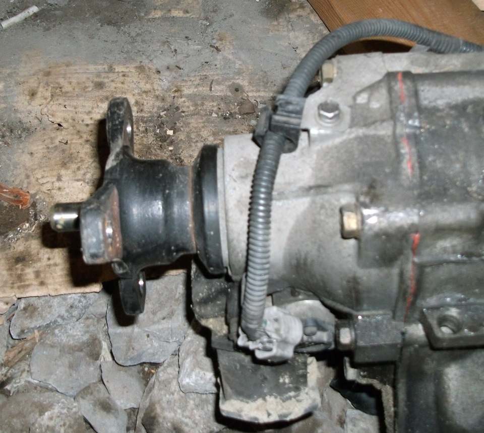

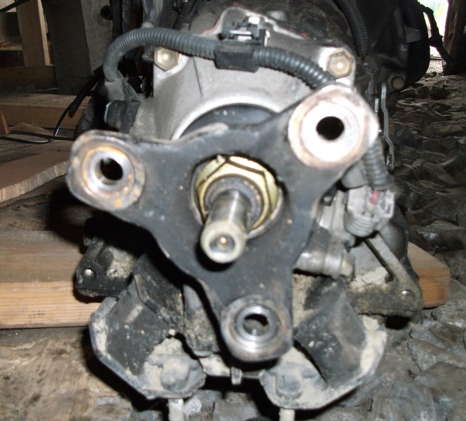

что с коробкой решил? менять хвост или коробку?
Пока решил не менять ни хвост, ни коробку) придумал как сделать без этого, просто проставку надо будет выточить.

Как там состояние под клапанными крышками?
Ренгеновского зрения у меня нет) а разбирать пока желания нету) Заведем а там посмотрим, будут проблемы — разберем))
