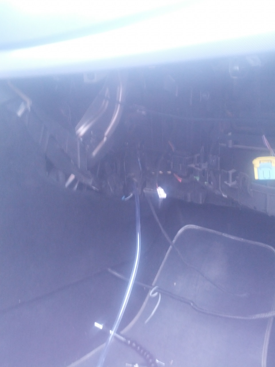

Сначала попробовал без снятия бардачка, через охлаждение бардачка, но не получилось. Поэтому решил снимать бардачек эту процедуру сильно расписывать не буду, она довольно простая держится бардак на 6-ти звёздочках размера 25. Две из них снизу бардачка. Ещё три — если открыть крышку, то в самом верху на кромке. Шестой спрятался за боковой заглушкой торпедо (её снять отвёрткой рычаговым движением, там местечко специально обозначено). Далее руками берём бардак и простыми движениями вниз-вверх — вперёд-назад и он падает Отцепляем клему от лампочки, снимает трубочку воздуховода, отсоединяем клему отключения подушки либо откручиваем его полностью (у кого нет шнурка советую полностью открутить так как в последствии выскочит ошибка).Ещё придётся снять пластиковый воздуховод, который дует в ноги. Он прям перед глазами за бардаком будет, держится одной звёздочкой.Фоток снятия бардака не делал их тут много.

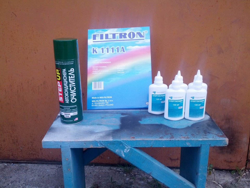

итак, было закуплено: новый салонный фильтр (угольный) первый раз решил взять не оригинал, баллончик для чистки испарителя, 5 пузырьков раствора хлоргексидина по 100мл (в аптеке, аптекарша долго смотрела мне в след)))

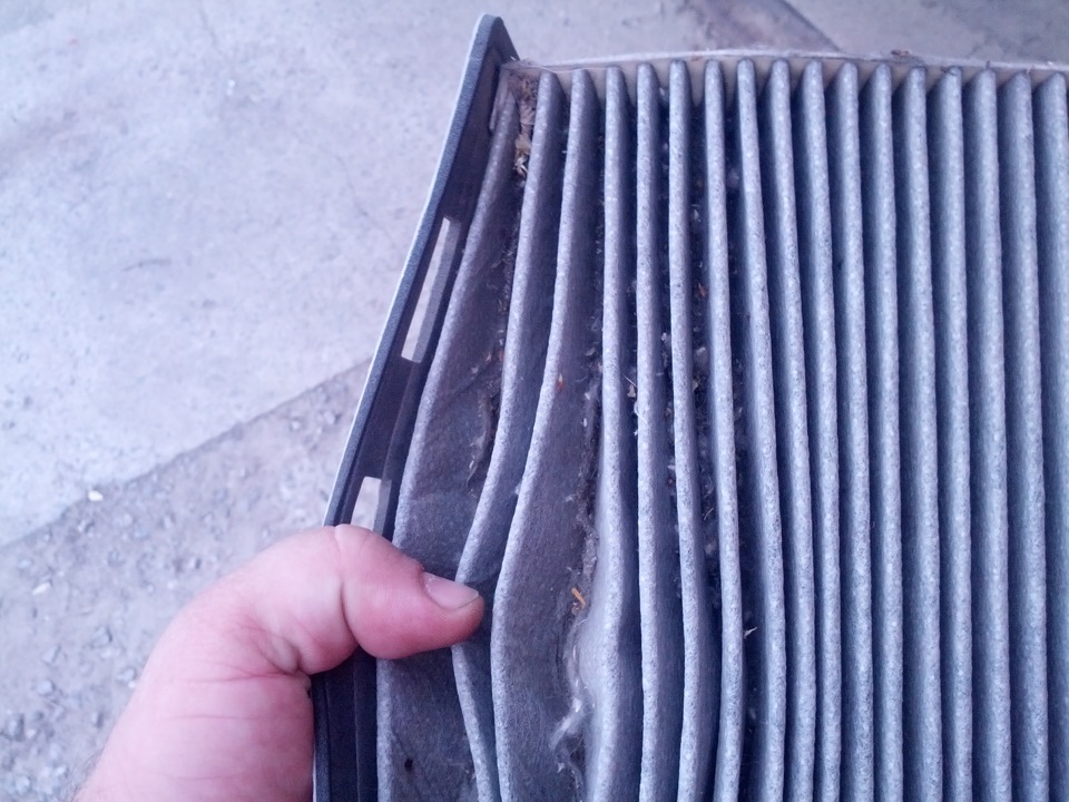

Первое, что сделал — вынул старый салонный фильтр. Сама процедура предельно простая. Кто не знает, фильтр находится под бардачком в самой дали. Располагается вертикально. Держит его пластиковая заслонка. Чтобы её вынуть, достаточно потянуть её вправо.
фильтр стоит менять почаще (состояние фильтра через 4500 км)

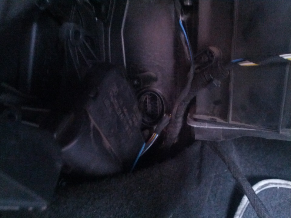

Когда снял гофрированную трубку увидел пимпочку именно за ней и находится испаритель в пимпочку необходимо запихнуть трубку очистителя. Просовывать через неё трубочку от баллончика не очень удобно. Это уже зависит от гибкости и прочности этой самой трубочки. Поэтому, я эту пимпочку снял. Для этого нужен ключ-трещётка и головка на 6мм. Однако, чтобы добраться до верхнего винта придётся таким же образом снять некий датчик, который расположен почти впритык к нашей пимпочке. В итоге, сняв пимпочку, видим сам испаритель, который внешне напоминает радиатор.
То что необходимо открутить обведено кружком, в большом кружке 2 винта, 1 держит датчик, 2 пимпочку.
Далее всё предельно просто, засовываем поглубже трубочку, затыкаем отверстие тряпкой и опустошаем баллончик.
