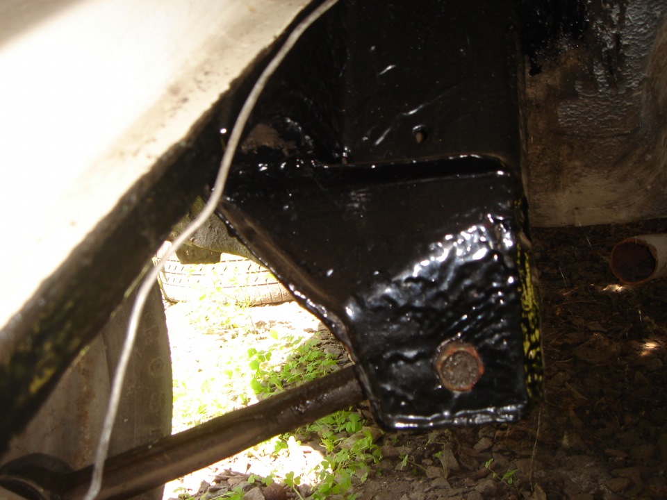

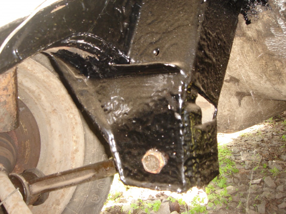

1. Наблюдая за состоянием силовых элементов кузова своих машин — заметил, что наиболее от усталостных нагрузок страдает так называемый "домик" — кронштейн крепления переднего рычага подвески. Тем более у машин с относительно тяжелыми кузовами (2901, 2142, 2335 ). Лет к пяти эксплуатации кронштейн имеет трещины от нижнего угла без отбортовки к отверствию крепления рычага.
— Лечу это приваркой пластины из стали толщиной 2мм. повторяющей форму кронштейна спереди и с дополнительными ребрами жесткости. Верхнее ребро жесткости качественно приваривается и к лонжерону снизу. Также пластина по всей плоскости через сверления посредством сварных заклепок приварена к основному металу кронштейна. На фото узел уже в антикоре — но идею понять можно.

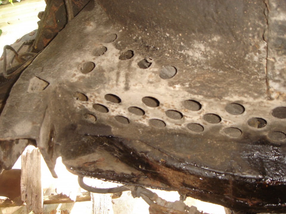

— также по аналогии со спортивными кузовами производства 5-го КАРЗа я усиливаю "домик" коробчатым кронштейном сзади — идущим параллельно лонжерону.
Деталь для облегчения имеет сверления Ф30 мм. К задней части этой коробчатой детали подходит короткий "лонжерон" 20х50 увязывающий её с кронштейном крепления КПП.

Андрей, подскажите: какой толщины металл используется для изготовления коробчатого усилителя домика? Тоже двойка?
Да двойка. Но там перфолист, так что оно ничего не весит.
Думаю, можно и толще.
