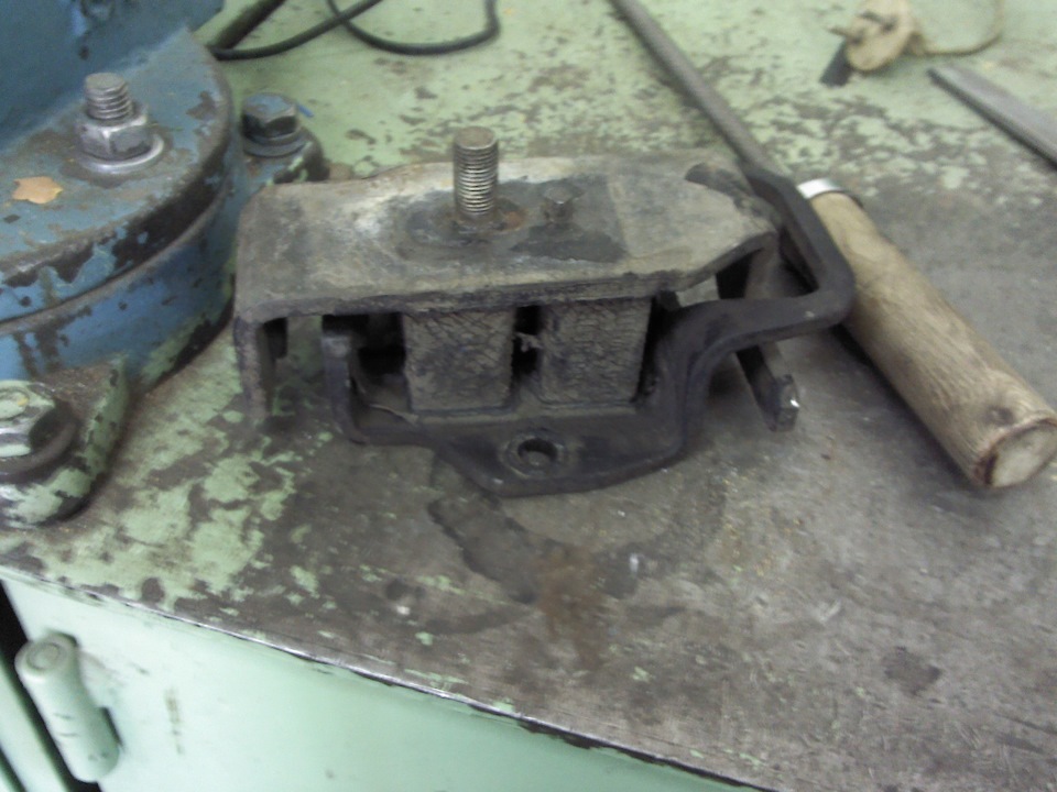

в общем где то полгода назад начало что то стучать спереди на кочках. и это прогрессировало всё сильнее и сильнее. я замучался искать причину. так как по моим рассуждениям могли стучать только аммортизаторы, остальное в общем то было поменяно в подвеске.
ну вот в очередной раз я залез под машину посмотреть что там стучит и пригляделся к подушкам двигателя. они были сильно просевши и резина немного порвана. ради эксперимента развернул левую подушку на 180 градусов и выехал проверить свои догадки. как же я бы рад что наконец то нашёл эту погремушку)))
и начался колхоз подушек двигателя)))

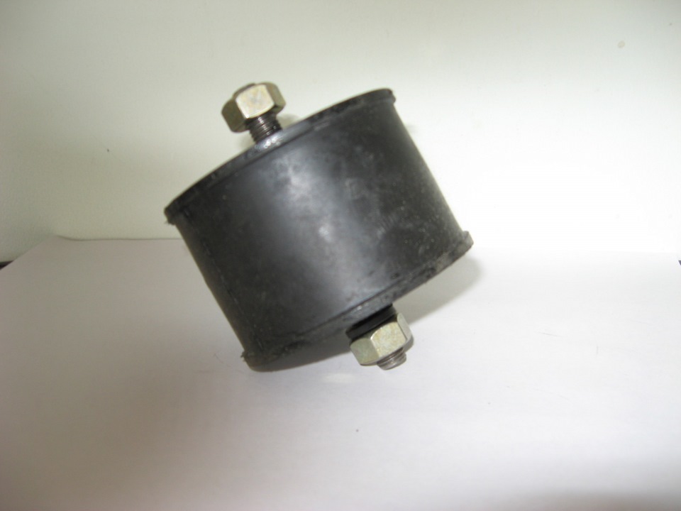

зашёл в автомагазин и взял подушки двигателя от ваз 2131. снял свои подушки и со всем этим добром пошёл на работу. на своих подушких обрезал всю резину
а на нивовских срезал шпильки

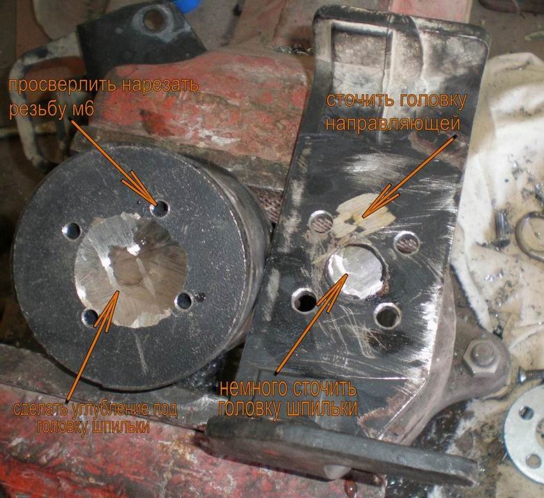

затем в пластинах от родных подушек просверлил отверстия диам. 7мм и зенконул под болтики 6мм под потай, а в подушке нивы немного высверлил с одной стороны сверлом на 22 и просверлив 4 отверстия и нарезал в них резьбу на 6мм. вот фото

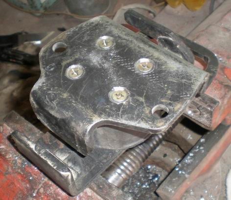

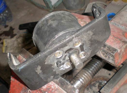

потом всё это соеденяем

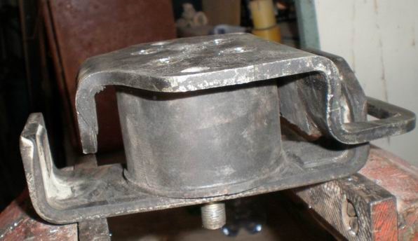

и получается вот такая подушка двигателя
после установки подушек на место стало тихо и комфортно ездить. даже мне кажется что трогание с места и переключение передач стало намного плавнее))

ну если это произойдёт, тогда придётся с герметиком или ещё с чем их закручивать))
А винты на герметик закручивал? А то открутятся!
да не стал. решил что им там деваться некуда будет)))
Не соглашусь! Могут просто ослабнуть и будет дребезжать!
