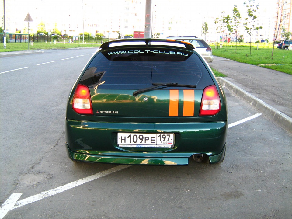

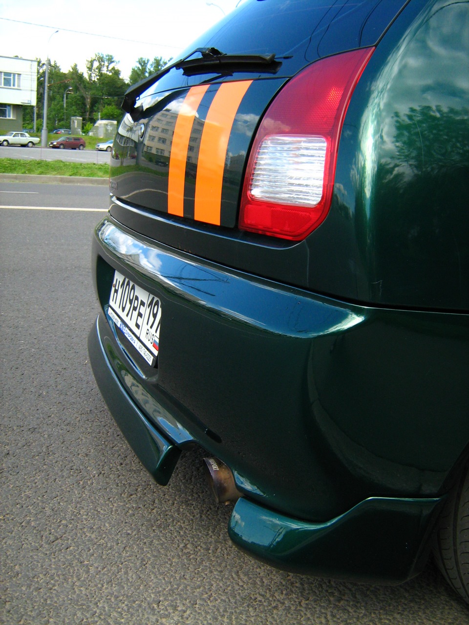

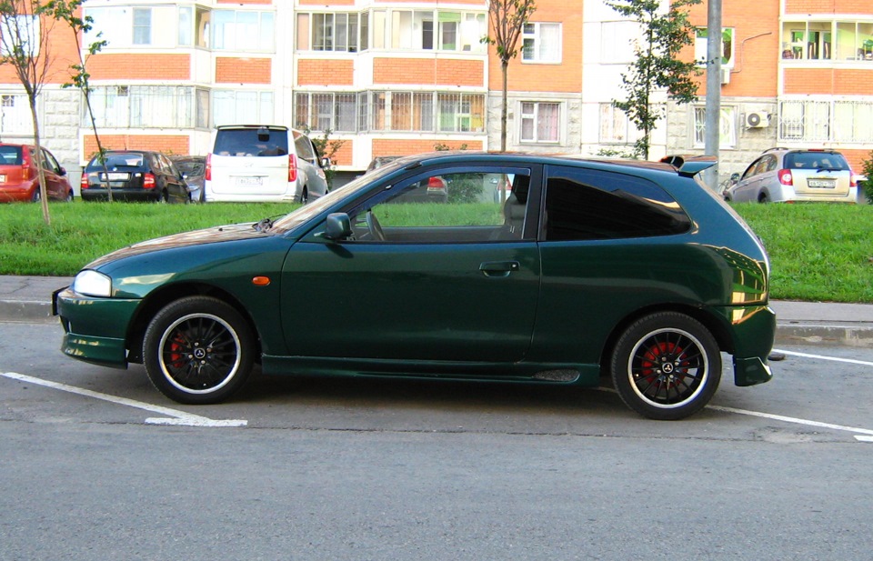

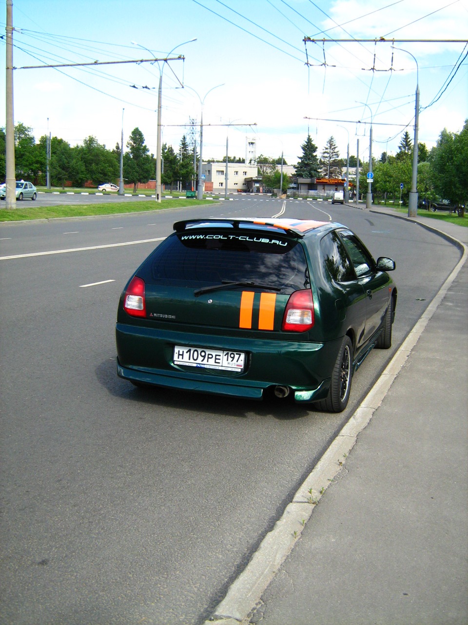

Наконец то забрал и поставил свой свежеокрашенный бампер от миража с губой. Радости было полные шорты!

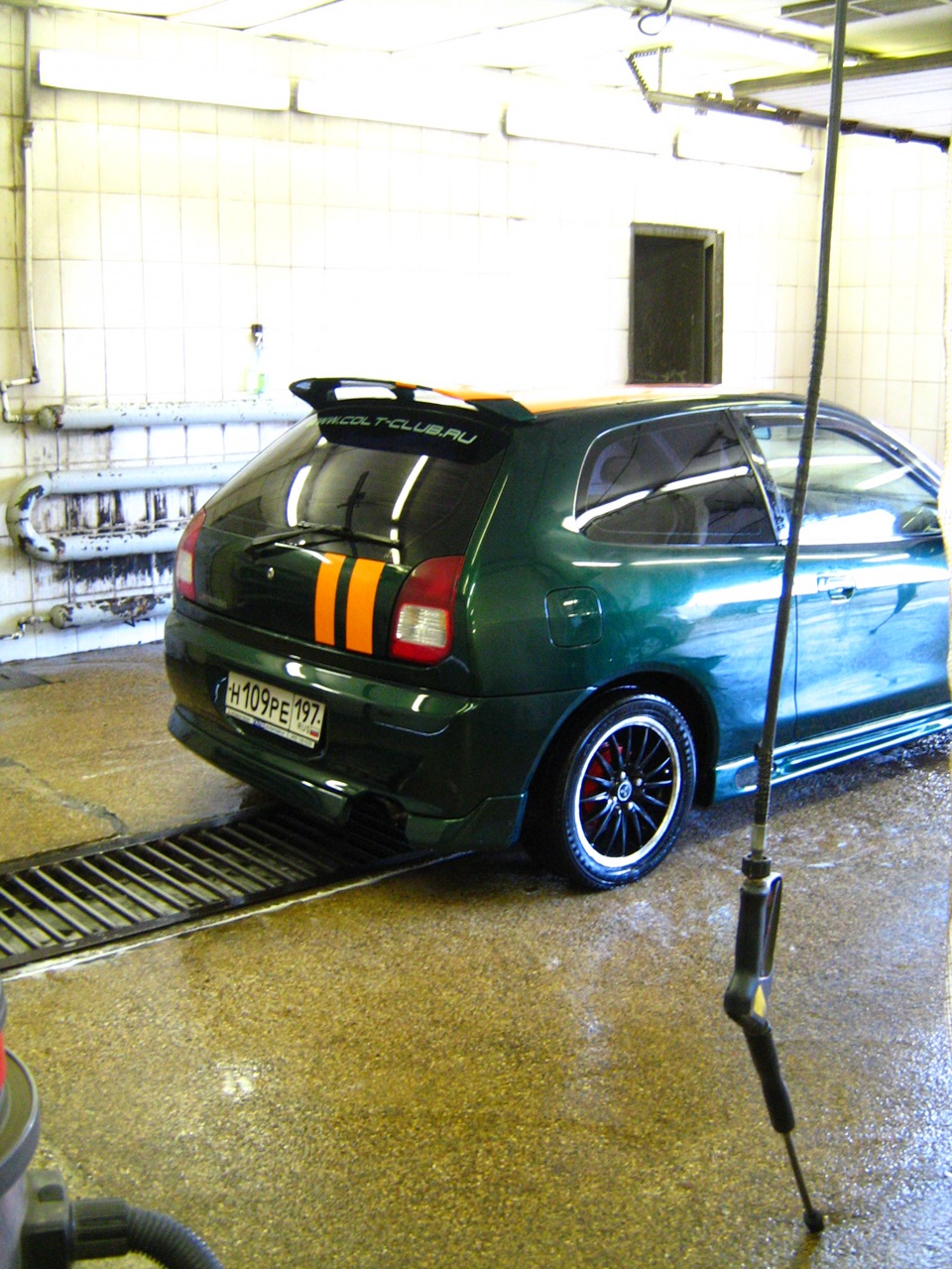

В Про Сервисе подобрали краску и облили на отлично! Ни разу не пожалел денег, результат отличный)

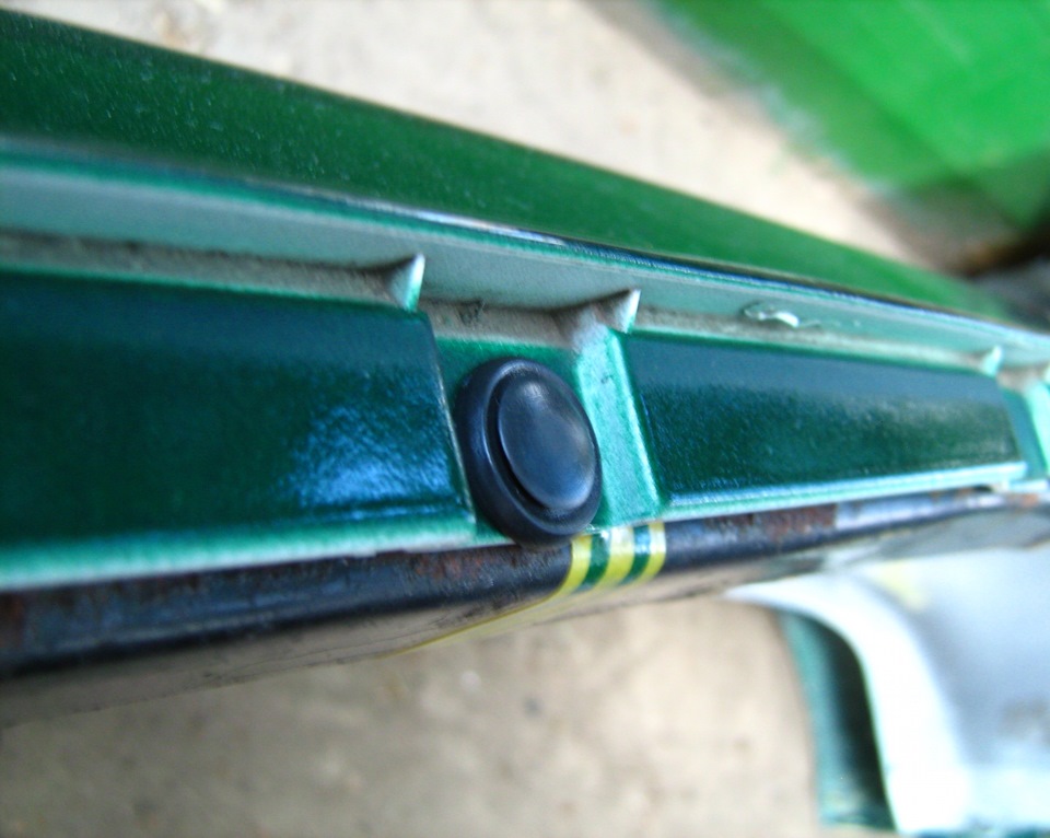

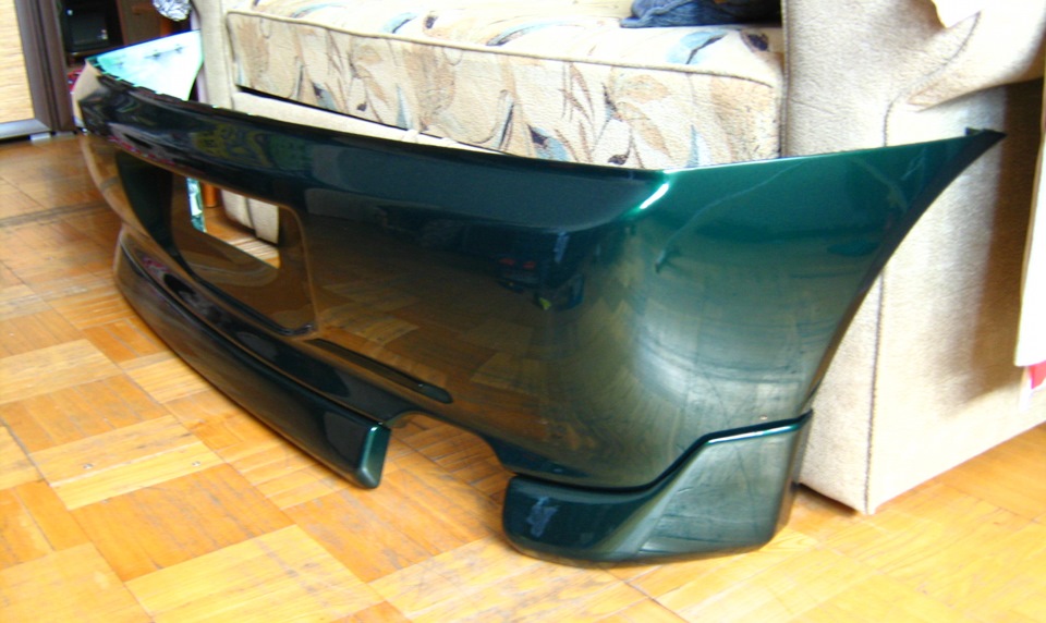

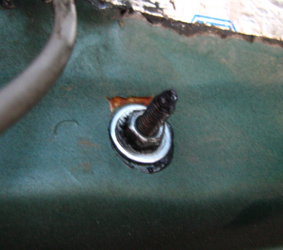

Проблемы возникли только с установочкой, из-за кривого усилителя и не полностью отпиленного крюка. Получилось, что с левой и с правой стороны бампер не плотно сел к корпусу, но в ближайшее время рвану в деревню или дачу все подгонять и регулировать.

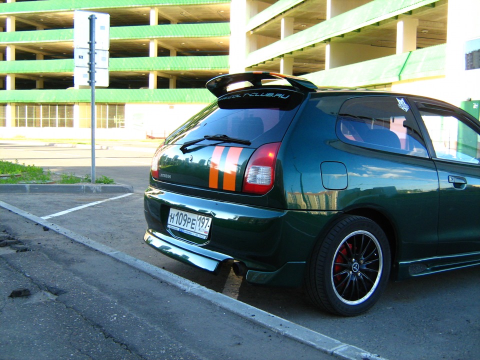

Внешнем видом остался доволен, получился такой зеленый около спорт эдишн сзади) Зеленых с таким бампером и губой еще не видел+)

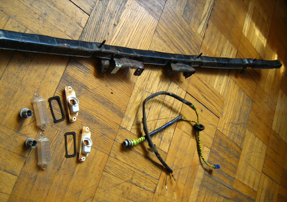

Что понадобилось:
1) Соответственно бампер с установленной губой,

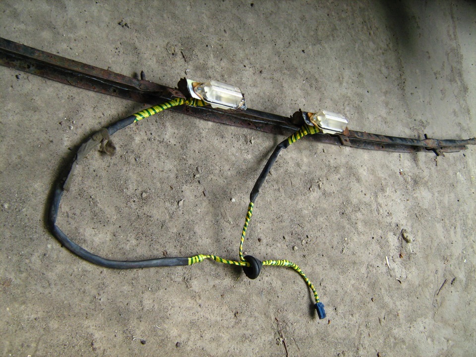

2) Усилитель заднего бампера,

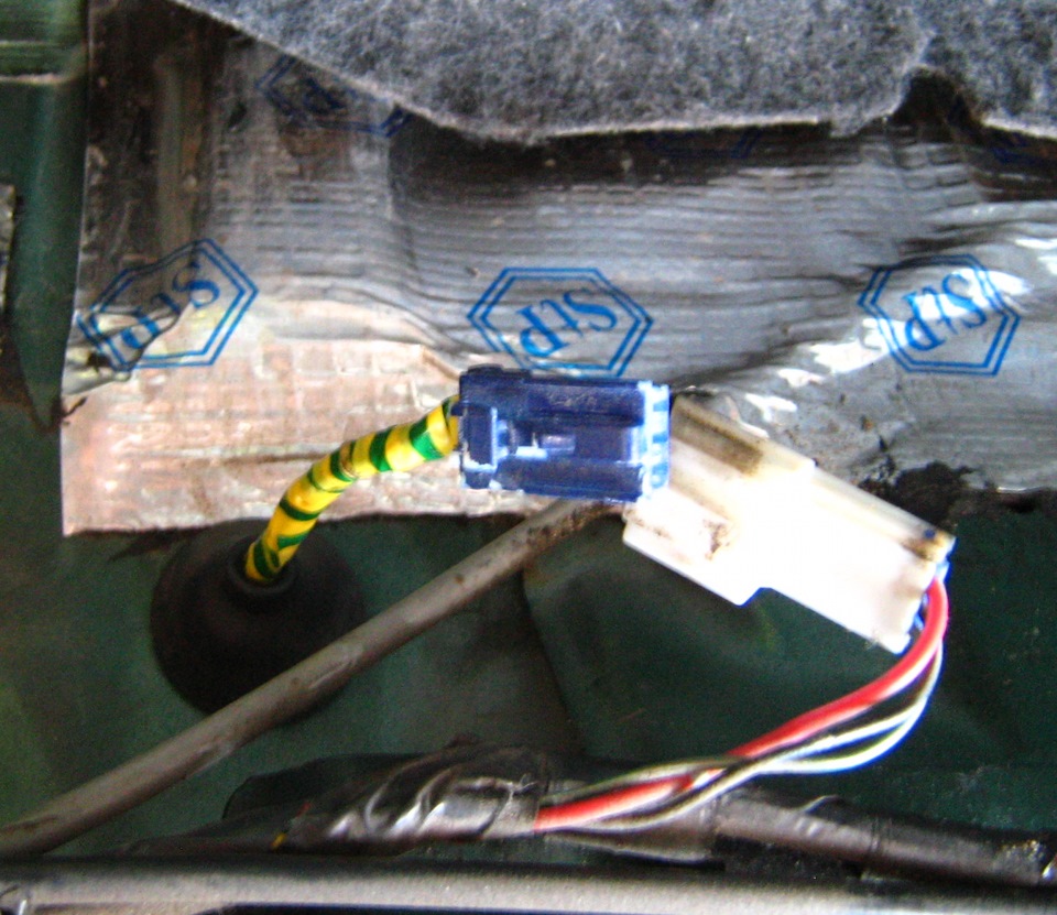

3) Проводка для освещения номера,
4) Фонари освещения номера и лампочки,

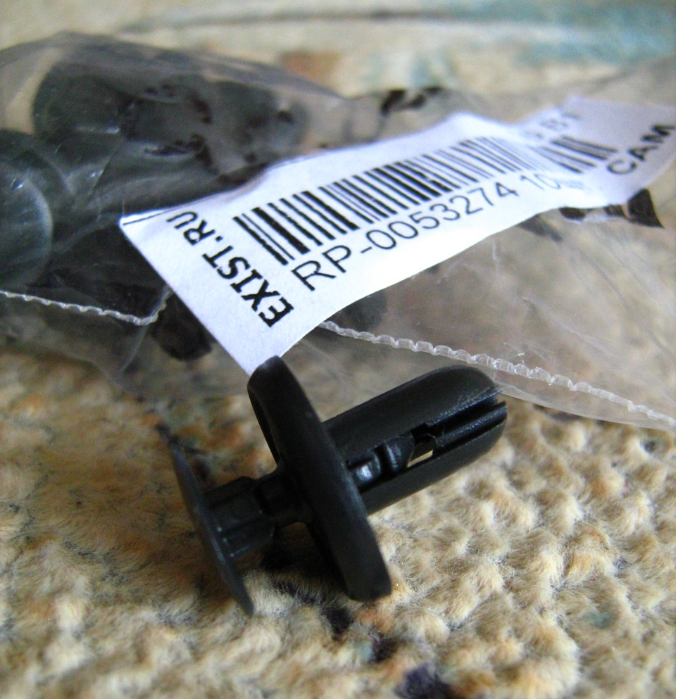

5) Клипсы для крепления усилителя к бамперу (взял 10 шт.),
6) 4 гайки шестерки и 4 шайбы шестерки, для крепления усилителя к кузову,
7) 2 зажима и 2 болта шестерки с головой под отвертку и ключ, для крепления к крыльям по бокам (можно старые использовать),
8) Болгарка для среза крюка.

1) Бампер б/у MMC Mirage 3D Hatch + покраска Pro Servise- 4000р. + 6000р.
2) Губа реплика MMC Colt SE — 2500р.

5) Клипсы 10 шт. — 300р.

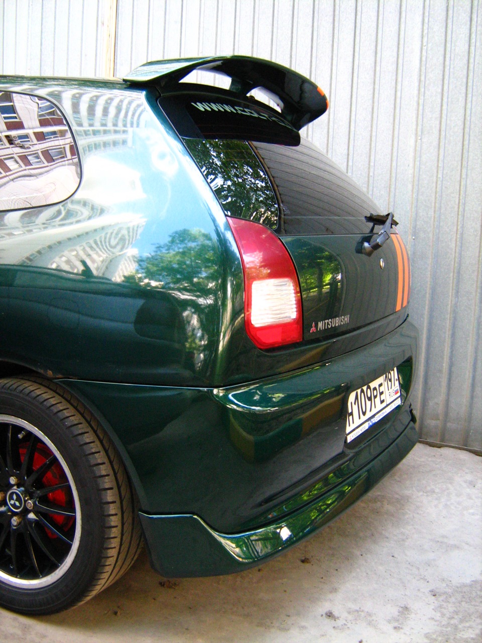

Как можно заметить на фото, старая банка смотрится не очень гармонично с преобладающими горизонтальными линиями губы нового бампера. Что бы все было как положено, буду думать над установкой пацанской банки)
Теперь подгоню зазоры и надо мутить фотосет+)
Комментарии 13
Коль, вопрос : сколько сантиметров от края губы до асфальта ? И подвеска сток при этом, без занижения ? Интересен результат при занижении -30 .
Понял, к вечеру сделаю замеры)
банку надо выносить дальше или даже пошире ставить под такую прорезь! бампер зачетный!
Это да, ее ставили под старый бампер, там норм выперала)
Теперь пошире или просто побольше диаметром буду искать)
