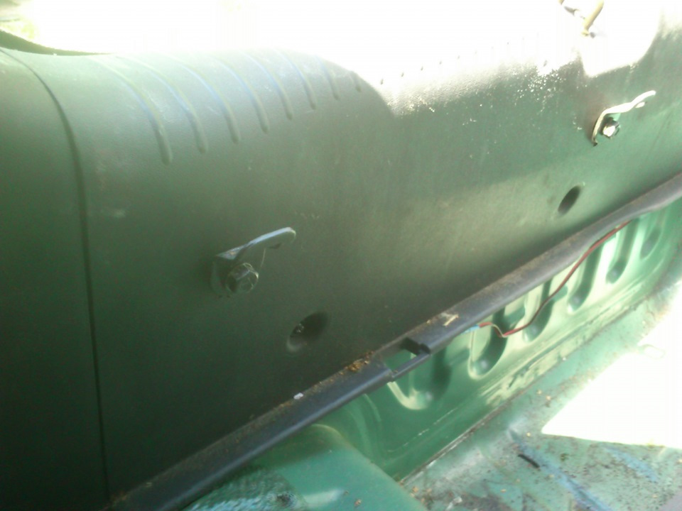

1) Открываем заднюю дверь и освобождаем нижнюю часть уплотнителя двери, удерживающую центральную накладку.
2) Ключом на 12 откручиваем 3 болта крепления центральной накладки багажника, затем выкручиваем три самореза.
3) Тянем вверх центральную накладку после открученного в предыдущем пункте крепежа, она крепится лишь на 4-х пистонах.
4) Откидываем задние сидения и снимаем фальшпол (крепится на 4-х простых пистонах)
5) Ключом на 10 откручиваем 4 винта крепления петель для напольной сетки (в нижней части обшивки стоек)
6) Ключом на 14 откручиваем нижние крепления ремней безопасности.
7) Открываем задние двери, освобождаем уплотнитель со стороны багажника, откручиваем по 3 винта крепления боковых накладок к бензобаку с каждой стороны.
8) Вынимаем по одному пистону с каждой стороны, крепящему боковые накладки в районе порогов.
9) Теперь нижние (черные) боковые обшивки удерживают лишь пистоны, да неосвобожденная часть уплотнителя задней двери. Соответственно освобождаем уплотнитель в нужных местах, вынимаем нижнюю обшивку из пазов верхней (светлой), поддеваем обшивку, тянем и освобождаем пистоны
10) После снятия нижней обшивки багажника (черной), верхняя обшивка (светлая) закреплена на пружинной защелке и пистонах, соответственно снимаем ее аналогично нижней.
