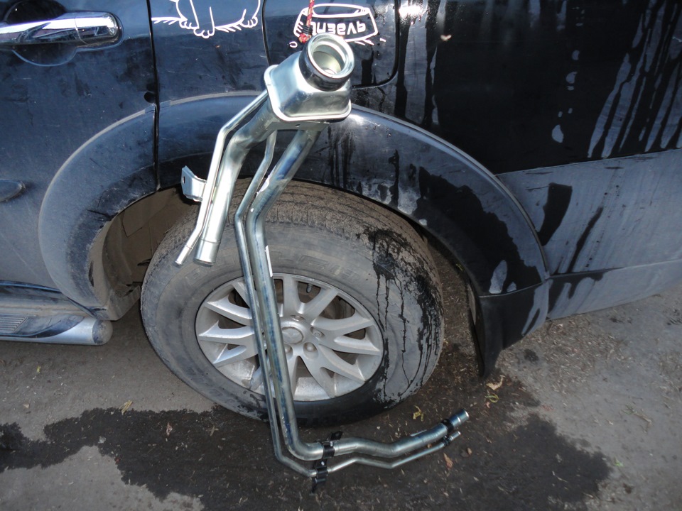

Значится клапан переключения баков у меня уже есть, вот теперь есть и 2-я горловина со 105
Toyota 77201-60600 ТРУБКА
Правда она немного большевата для нашего авто.
Зато вроде трубки смотрят в нужную сторону и можно все же придумать колхоз-то. И пробка наша к ней подходит
Вот думаю продать или оставить…

А я поставил дополнительный бак. Кому нужно описание, могу подсказать
а отчетика нет?
Снизу трубы заливной горловины стоит клапан, чтобы при наклонах топливо опять не шло наверх, можно в районе этого клапана, а точнее за ним вставить муфту со штуцером для дополнительного бака. Сапун дополнительного бака можно запитать через тройник с сапуном основного бака. Дополнительный бак надо разместить на 5-10 мм выше основного бака, чтобы обеспечить хороший забор топлива при маленьком остатке. После бодилифта это сделать будет совсем не проблемно. Не вижу смысла делать раздельные баки, во первых проблемы с заправкой, сапунами с обраткой, во вторых если дизельный двигатель заглохнет без топлива, будет очень трудно завести его.
Плотно изучаю вопрос второго бака. Место есть уже. Но пока не решил…Второй бак нужен онли экспедиция. Все остальное время…не нужен. А колхоз с баком серьезный…при этом опасный.
Я бы обратился к специалистам, есть Достойная фирма самовар в Твери
хм. обрезать и развести. но мне кажется разварить штатную дешевле получилось бы?
Ну колхоз, как таковой, тут неизбежен при любых раскладах. Всё зависит от желания и возможностей)
Изначально, мне кажется, — это очень интересный вариант разводки. Как реализовать- нужно думать.
