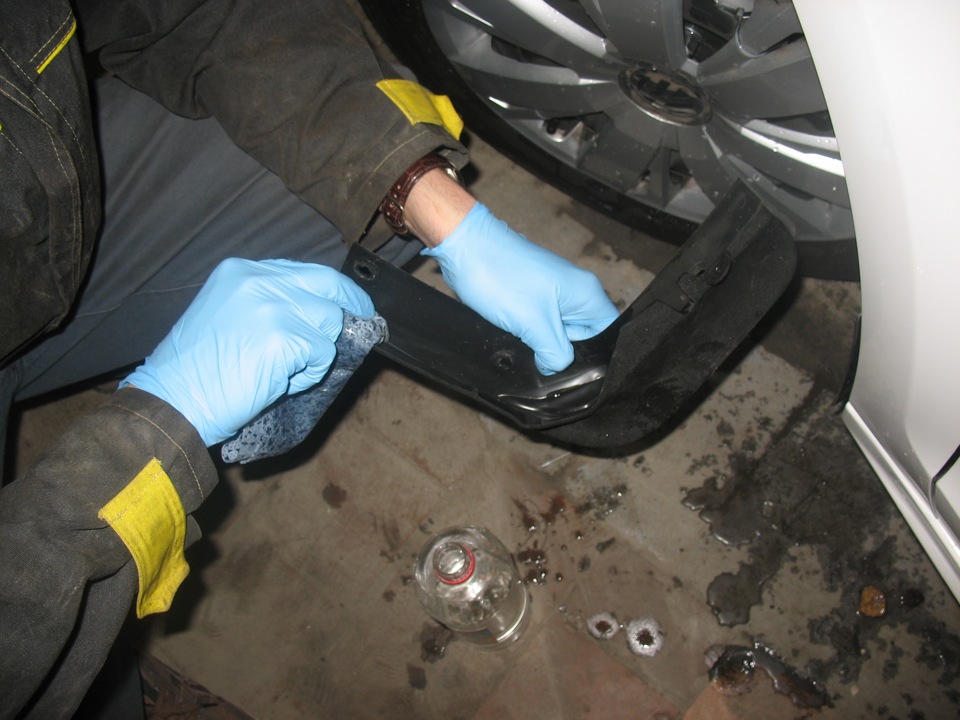

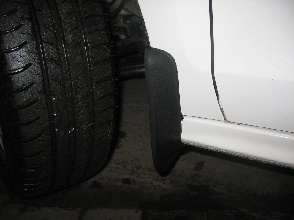

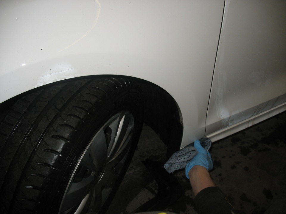

Теперь непосредственно про установку.Приятель занимается кузовными работами, мелким ремонтом, он готов был помочь и подсказать полезные советы. Снимать колеса мы не стали, все установили так. Сверлить тоже н потребовалось, немного силы и смикалки, и все закручивается так. Но самое главное-это двусторонний скотч от фирмы 3М. Приятель ставит брызговики на все автомобили, используя этот скотч, начиная от ВАЗ, заканчивая двухсотками и прочим.Основная функция скотча, это предотвращение царапин и протертотей ЛКП, а как следствия покрааски и коррозии.
итак, нам потребовалось:
1. 646 растворитель( обезжириватель и прочие жидкости этого ряда)
2. Салфетки текстильные (специальные для кузовных работ)
3. Трещетка с головкой под ТОРКС
4. Обычный саморез короткий (муха или клоп)
5. крестовая насадка на трещетку

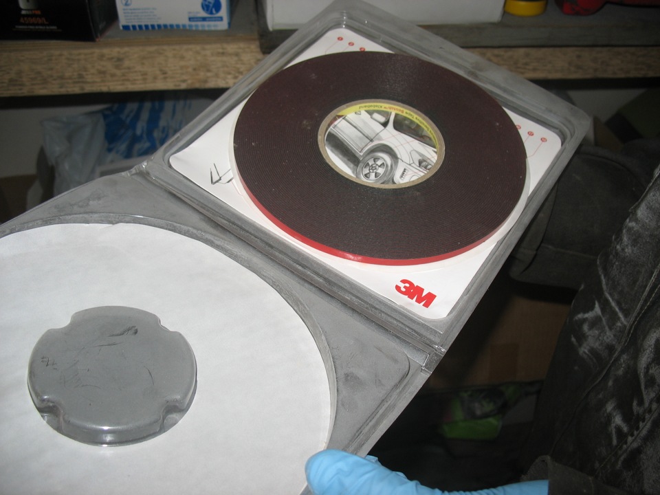

6. Двусторонний скотч 3М (для автомобильных работ, строительный полное фуфло)
7. Перчатки)

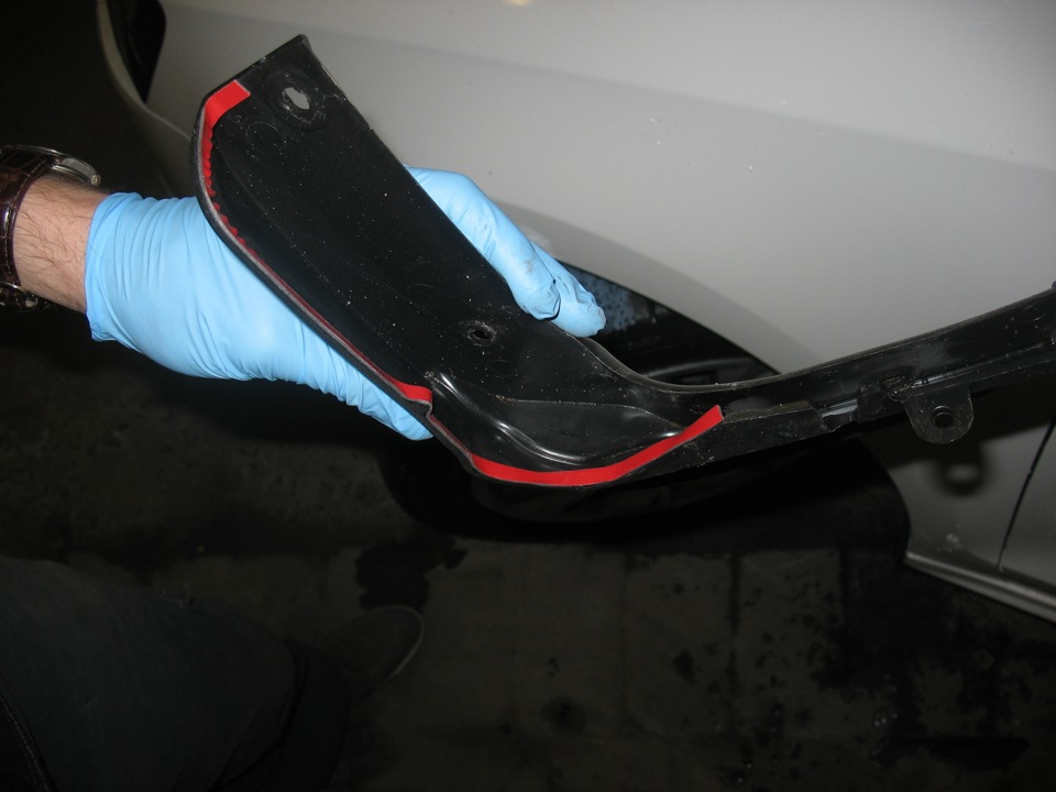

Итак, моем машину (обязательный пункт!:).Откручиваем саморезы, которым зафиксированны подкрылки.Прикидываем брызговики по месту, подгоняя металлические скобки, идущие в комплекте. Обезжиреваем брызговик и место установки растворителем.Наклеиваем скотч на брызговик, и утанавливаем его на место. ТОЛЬКО ПОСЛЕ ЭТОГО отдираем ленту защитнуо от скотча, одновременно надавливая по периметру. Прикручиваем брызговик, там где установили скобы, сначала проходим мухой, потом штатным саморезом.Вот и все хитрости.Сверлить отверстие снизу под пластиковую заглушку не стали.

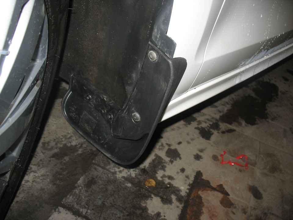

Привет, подскажи.Саморезы которые горизантально, под них заводских дырок нет.Их когда засверливаешь, они получается к пластиковому подкрылку прикрутятся или в кузов войдут?
ух, два года уже прошло…только в пластик, вроде)
Поставил сегодня, да они только к подкрылку прикручиваются, все хорошо встало.Ставил резиновые фирмы локер.
Короче надо теплый гараж, снимать и смотреть))))
Привет!Скажи пожалуйста а в чо вкручивается саморез?Я вот сегодня назад сдавал и зацепил брызговик передний, вырвал саморез если смотреть сверху вниз то второй сверху.Просто теперь брызговик болтается когда руками дергаешь.Неужели он вкручен в корпус крыла?Заранее благодарен!)))
там же что-то типо дополнительного пластика к крылы приллегает, думаю, что в него и вкручивается!Может дюбел спасет?

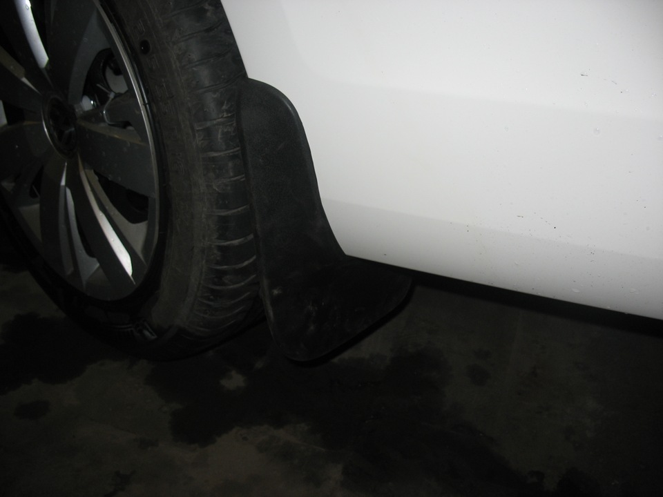

Ставил брызговики у ОД, передние не цепляют ничего при полном загрузе, а вот задние собирают лежаков, если в салоне 4ро сидят.

скотч зачем? чтоб кузов не портить?
Чтобы ничего не терло!Во-Первых уж больно острые края у брызговиков, а во во-вторых песочек тоже имеет место быть.Для скотча главное, во время приклеивания сухая и обезжиренная поверхность, а после приклеивания ничего не попадет под него.

советуешь укоротить?
только когда машина загружена то цепляют, когда один-два человека нормально, вот, я не первый заметил.
LLIRIK
если по полям лесам и порсёлкам не ездишь то нормально.
ну, это как посмотреть)
646 может и краску снять ))) Есть такая штука обезжириватель, вот им надо все обезжиривать. Лучше укороти, иначе от скотча не будет толку, по несколько раз за день брызговики у меня шаркают и соответственно ходят туда-сюда и скотч отклеится. причем для этого не нужны ямы даже, задевает бордюры и т.д. ну или оставить только на вертикальной поверхности брызговика.
