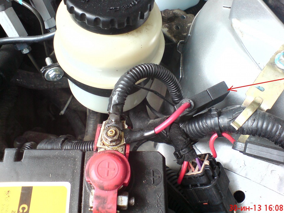

Выходной, у меня стоят электрозеркала, а вот подогрев не подключил, покажу как я это сделал.
Покупаем провод на плюс, я брал 3 метра, на минус можно 30 см, я брал больше. Также колодку под предохранитель 27 руб и реле 4х контактное 45, и разъем на него 25 руб.
3 куска термоусадки. Проводку потянем от аккумулятора, (на первом фото готовый кабель) саму проводку пропустим через термоусадку, спасем ее от масла, бензина, трения и морозов, короче по уму делаем, кроме того не видно ее в черной термоусадке. Колодка под предохранитель возле батареи.

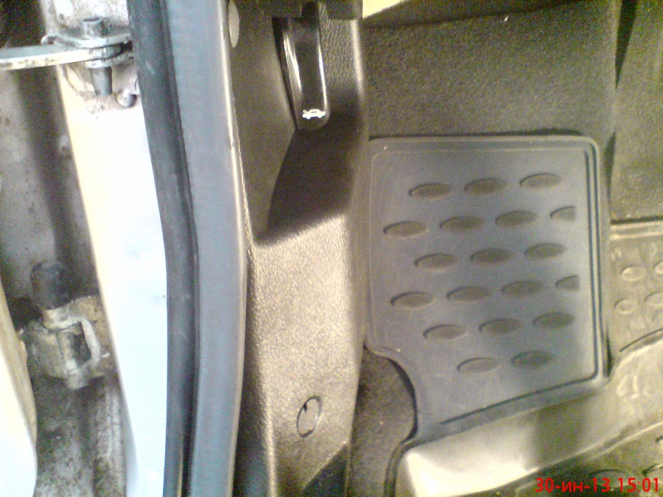

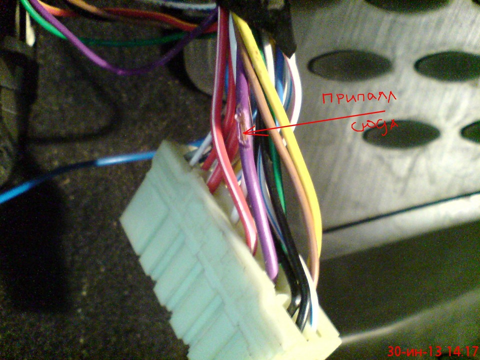

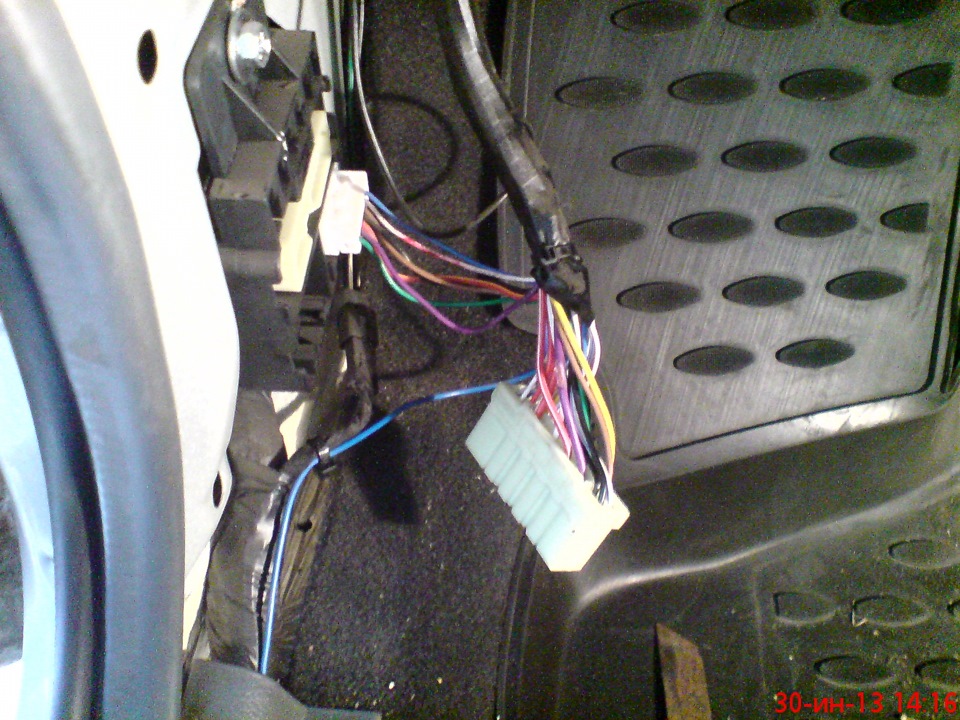

И так питание на обогрев с батареи, провод управления реле берем с колодки, он фиолетовый видно на фото, реле прячем там же, ничего не мешает и все удобно, с зеркал у меня всего 2 провода оба плюса, массу я брал с дверей, что бы не тянуть провода через гофру. Как видите пластик прекрасно встал на место. В интернете есть еще два способа подключения, но во всех задействован фиолетовый)
Я просто автолюбитель, поэтому доступно поясню, тем кто хочет обогрев зеркал воткнуть, от А до Я, спрашивайте, вплоть до где купить, и как подключить. Так как зеркала бывают разной формы, асферика, сферические и все при том с подогревом, но по разной цене.

Привет! Объясни, пожалуйста, не совсем понял, фиолетовый это с кнопки обогрева заднего стекла?
Привет, да, я с него брал сигнал включения реле, а не само питание.

Короче понял: ты брал управляющий '+' от обогрева стекла!

Все через гофру, кабель от электрозеркал и провод обогрева. Берем старую щетку(дворник) вынимаем из нее стальную проволку-ребро жесткости, снимаем гофру вынимая с двери и кузова. К проволке нашей привязываем кабель наматав изолентой тонко. Далее через дверь протягиваем и через гофру. Потом гофру на место ставим.

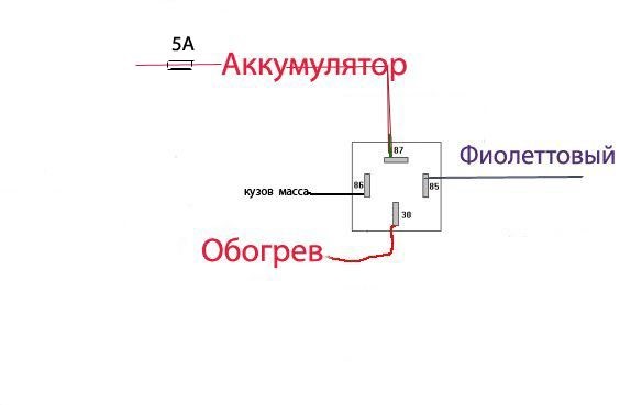

чего то я не чего не понял на обогрев плюс это фиолетовый провод, а зачем на реле плюс от акума схему можно ?и все поподробнее !
С фиолетового провода идет плюс на управление реле, питание пойдет с аккумулятора.
В итоге в двух словах с фиолетового плюс идет и минус с кузова замыкают реле в итоге питание с батарейки с 87 контакта на 30 идет а управление 86 и 85 контакт реле туда массу и плюс с фиолетового.

А как предохранитель подрубить?
На плюс который с акб берешь.
Ну на плюс я хочу подключить не на прямую к акб, а к реле.Там же тоже нужен предохранитель же?
)))) Ты плюс подключишь напрямую к акб, в эту цепь ставишь предохранитель 5А далее он идет к реле, также к реле идет провод от обогрева заднего стекла например, я все расписал, все сфоткал, зачем спрашивать читай.

а провод от акума сечение какое брал?и больше конкретики как протягивал и в каком месте"дырке" завел из под капота в салон?
Провод сечением как штатная проводка или чуть толще. Завел через дырку возле вентилятора печки, кабель входит в салон, если открыть капот то слева в углу там под резинку просунул.
В черной термоусадке, так в глаза не бросается и защищен провод. Схематично провод идет так i023.radikal.ru/1307/12/190d4887db30.jpg
