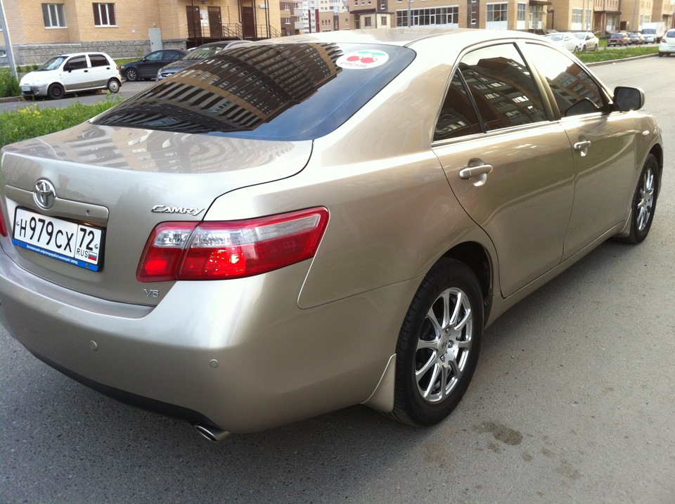

Этап 1. Тщательная мойка на автомойке.
Этап 2. Самое сложное и трудоемкое – это подготовка кузова. Для этой цели был куплен Profoam 5000, наносится легко, после выдержки в несколько минут довольно эффективно удаляет битумные пятна, следы от насекомых, деревьев и т.д. Израсходовал всю бутыль! )))))
Этап 3. Мойка шампунем своими силами, чтобы удалить остатки Profoama 5000.
Этап 4. Тщательно вытираем автомобиль, просушиваем и загоняем в гараж. Теперь нанес очиститель Body Glass Cleaner. Я так понял, что он больше не очиститель, а что-то типа полироли, т.е. после нанесения, располировки и растирания тряпкой (использовал чистую наволочку), кузов был глянцево-сияющим и гладким.
По цвету напоминает жидкий крем белого цвета, располировывать нужно очень хорошо, дабы не допустить остатков в виде белых разводов на кузове. Наносил и растирал детально, на всю машину ушло с гулькин нос!
Этап 5. Непосредственно жидкое стекло! В коробочке находится две стеклянных емкости, состав А и состав В, два полотенца разных составов, одно желтое махровое, другое – зеленое, напоминающее замшу что-ли, пластмассовая пипетка, губка для нанесения, одноразовая перчатка. Состав В с помощью пипетки с комплекта добавляется в пузырек А, трясем две минуты и все, состав для нанесения готов! Первый раз полностью пропитал губку составом и начал наносить.
Схема такая: капот – крыша – багажник – левый бок – правый бок – задний бампер – передний бампер. Смачивал губку каждый раз обильно, ничего не экономил, ибо нет смысла оставлять смешанный состав, т.к. срок его жизни ограничен. При смешении двух компонентов, общий напоминает оливковое масло, наносить очень легко, главное – не допустить пропусков. Спустя минут 20 при появлении на поверхности детали белесового налета распределил все это дело желтой тряпочкой. Цель — не растереть с силой, а именно распределить состав по детали кузова без всякого нажатия.
Спустя еще минут 15, зеленой тряпкой располировал, опять же без нажатия. Зеленая тряпка должна хорошо скользить, если же «цепляет» нужно еще подождать подсыхания детали. В итоге, на всю машину ушло ровно 70 мл., т.е. полностью пузырек.
Затем, при завершении всех работ, машина осталась ночевать в гараже. На следующий день после обеда я ее только выгнал на улицу.
На всю работу от и до было потрачено около семи часов времени, т.к. хотелось сделать все качественно.

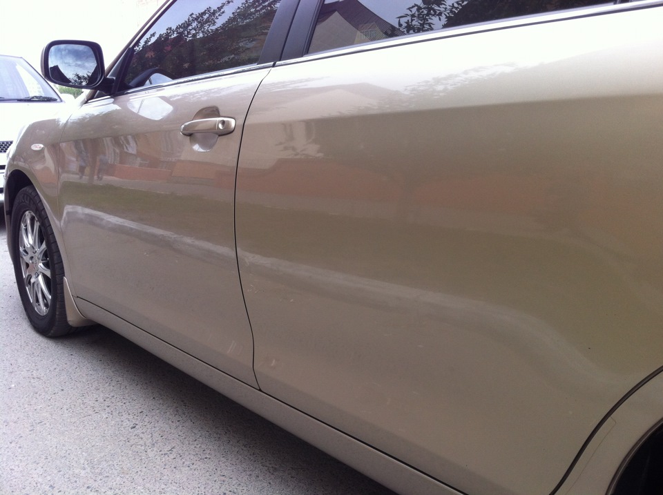

Что могу сказать по результату. Такого, что прям ВАХХХХХХХХХХХХХ, конечно, не было! Объясню почему. Машину я мою минимум раз в неделю и только с шампунем с воском, вот таким:
Поэтому она у меня всегда была глянцевой. Даже если я вставал рядом с Камри такого же цвета, моя выглядела намного насыщеннее. Окрашена Камри в цвет металлик, следовательно, такая краска скрадывает глубину и зеркальность поверхности. На обычной акриловой краске эффект будет намного ощутимее (черный, красный, синий). Но, как мне показалось (и показалось людям, дотошно мною опрошенным), машина стала более зеркальной.
Поверхность стала очень гладкой, как после той же Lack-Glanz-Creme от Liqui Moly, но тут она должна закрепиться и такой остаться, т.е. не смываться.
Машину надо не мыть одну неделю химией автомойки, чтобы состав на молекулярном уровне полностью окреп.
Что хочу отметить, так это то, что жидкое стекло залило затертые участки на лаке машины, которые я не мог устранить Ликви Молли. Точнее устранял, но до первой мойки.
Поэтому могу сказать, что я результатом доволен, несмотря на то, что довольно скептически отношусь ко всем подобным нано технологиям и выводы делаю, только убедившись на собственном опыте. Считаю, что это пока лучшее, что я использовал.
Неделю спустя, когда буду мыть машину, проверю и гидрофобные свойства стекла. Посмотрю, как капельки скатываться будут )))))
