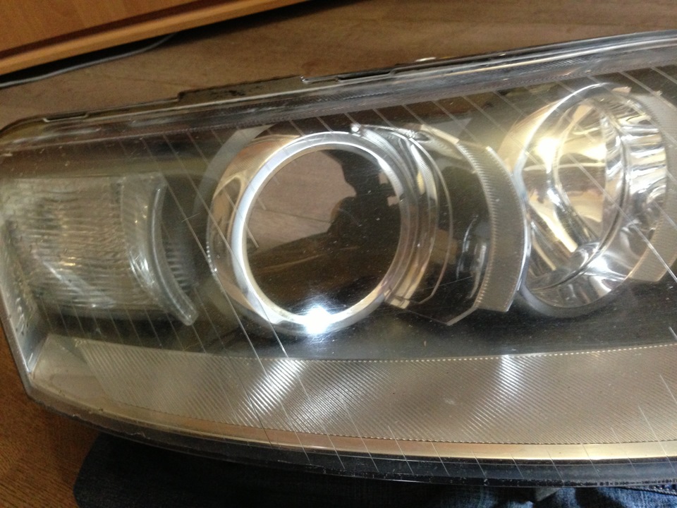

Обладатели таких же моделей полностью поддержат меня в том, что свет на этих машинах просто ужасный! Даже, когда ехал с друзьями и включал дальний по трассе, они в шутку говорили "наконец-то ближний включил" =)

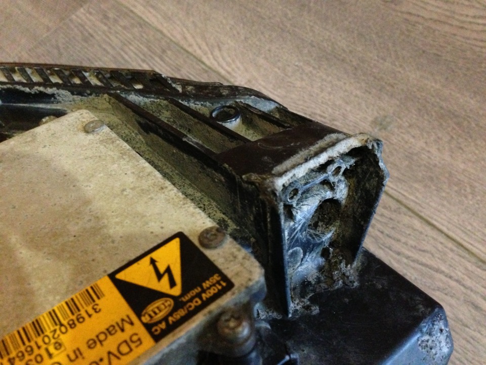

Виной всему хваленые модули Hella Classic матовые, которые со временем подгорели и запылились. А так же на внутренней стороне стекла появился приличный пыльный налет.

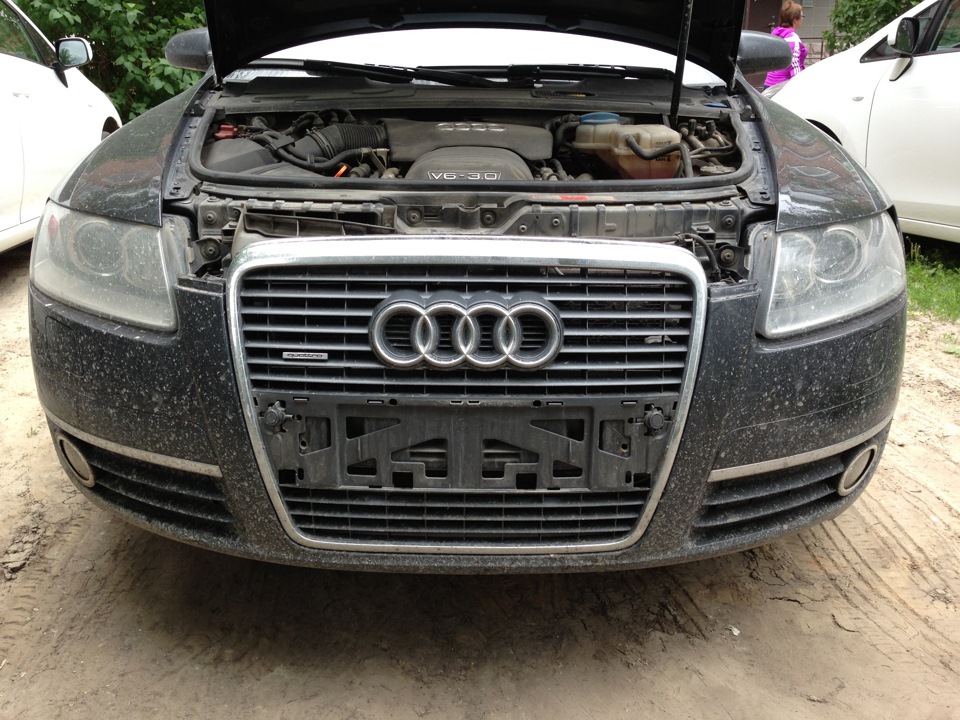

Для начала, необходимо снять бампер. Иначе фары не снимешь.
Снимается он буквально за 20 минут.
Для начала снимаем верхнюю накладку и открутим три верхних болта. Для этого понадобится отвертка T25.
Снизу бампера выкручиваем монеткой или широкой плоской отверткой три клипсы.
Откручиваем по два самореза на подкрылках и отгибаем их. Там внутри с каждой стороны по одной гайке на 10, которые крепят бампер к крылу.
Теперь можно снять бампер. Кому нужен подробный отчет, могут поискать его на ауди-клубе. Точно помню, что он там был.

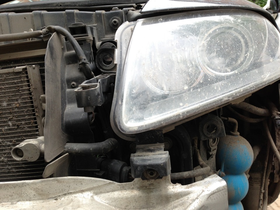

Фары откручивается тоже не трудно. Либо той же отверткой T25, либо ключиком на 10.
После чего оставляем автомобиль в неприглядном виде и идем с фарами домой.

Далее начинаем работу с самими фарами.

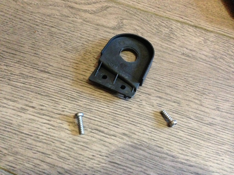

Начнем с легкого. Нужно восстановить одно из креплений, отсутствие которого меня уже оооочень давно раздражает. Для этого пришлось заказать специальный ремкомплект.
Легкотня! Просто прикручиваем на саморезы новое ушко в штатные отверстия.
Ну а теперь приступим к самому интересному. Собственно для чего мы тут и собрались…

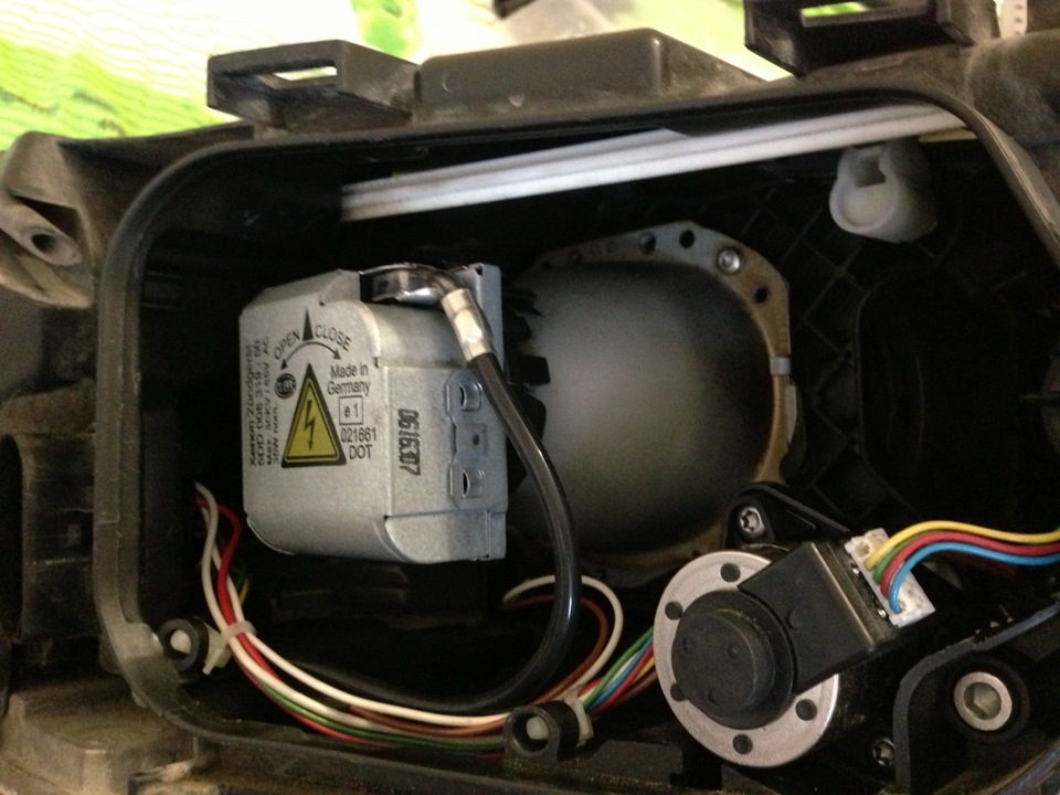

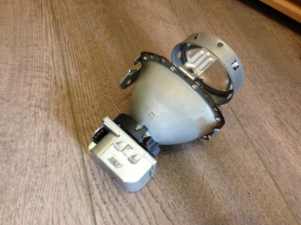

Если фары без адаптива, то линзы снимаются не трудно. Достаточно снять заднюю крышку и выкрутить четыре самореза. Так же придется сдернуть бленду.

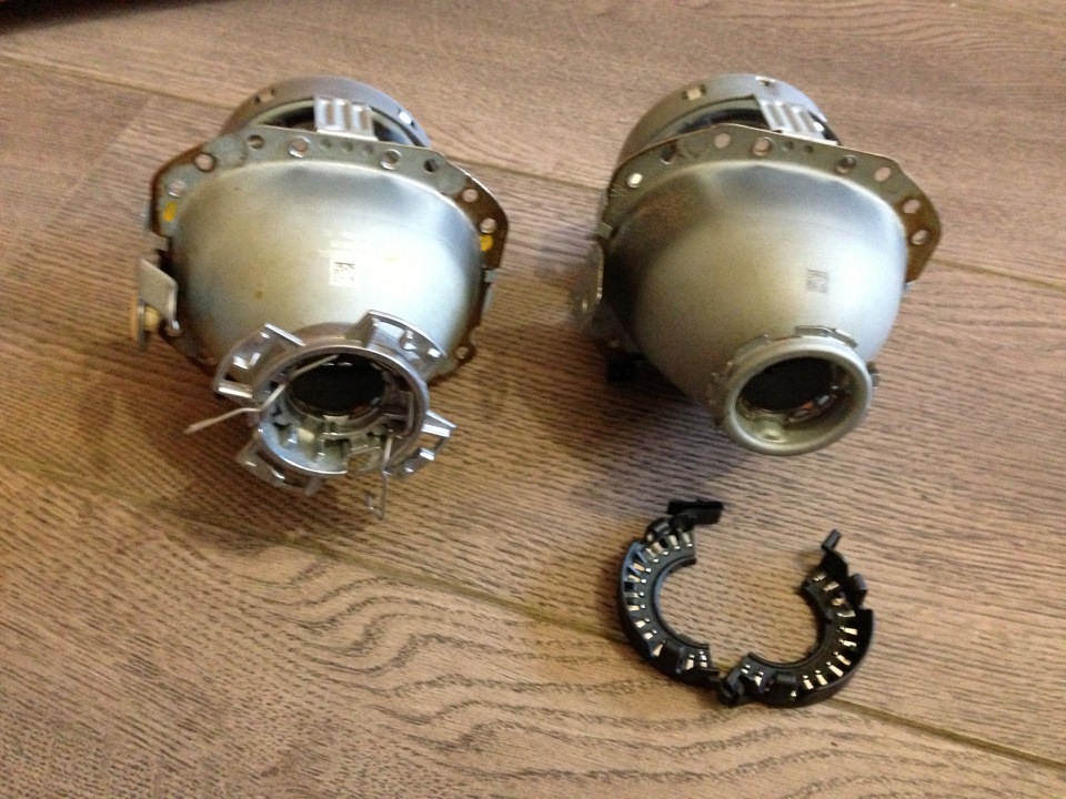

Ставил точно такие же линзы, только новее. Hella Classic 2. Визуально линзы почти похожи. Отличие лишь в креплении лампы. На старой лампа крепится скобами, а на новой нужно специальное кольцо.

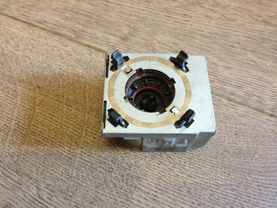

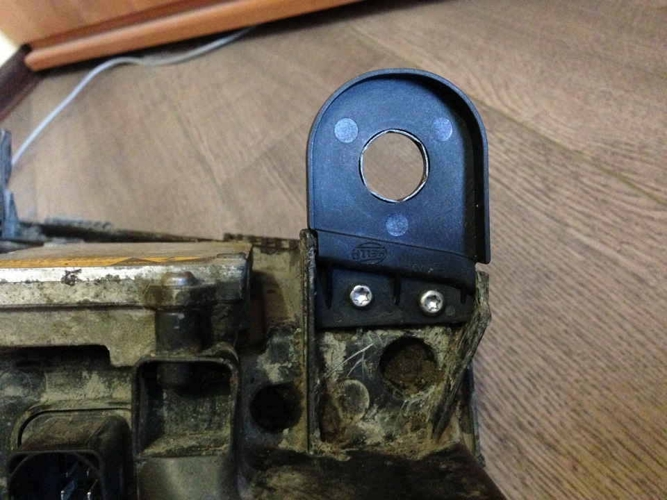

Внешний игнитор, который раньше крепился за саму линзу, немного упирался в пластиковое кольцо и не доставал до цоколя лампы. А значит, что нужно обломить или отпилить четыре пластиковых усика.
Собираем всю конструкцию воедино и ставим внутрь фары.
Бленду можно прикрепить заранее и пробовать впихнуть. Я же оставил ее внутри и надевал аккуратно через отверстия.

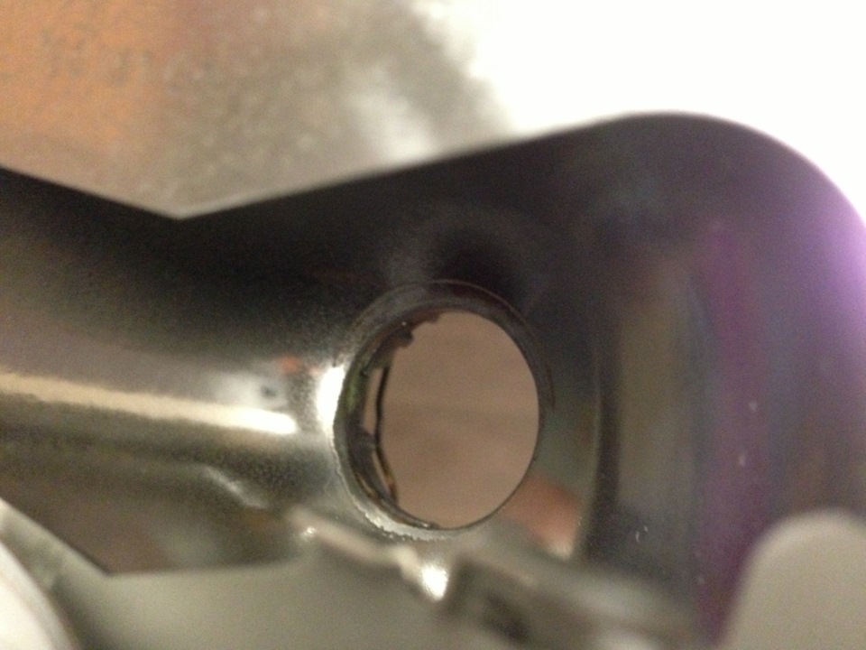

Как бонус покажу что стало с родным отражателем.
Из-за этого небольшого нагара и стали хуже светить фары.

Hella Clasic 2 — модуль ближнего/дальнего света
85122 — ксеноновая лампа Philips

Под "линзой" обычно подразумевают целиком модуль линза+отражатель.
Самой лупе ничего не прийдет. Выгорает отражатель и тускнеют лампы.
Следовательно нужно менять модули (hella classic) и лампы.
Чтоб без особых переделок какие модули купить, понял что хелла классик 1, 2 или 3, прочитал ниже что лучше 3, но что то не встает?
Без переделок подходят hella classic (они же hella2).
Можно засунуть hella3 (они же зеркалки), но придется дорабатывать крепления.

А защита двигателя пластиковая есть у тебя? больно уж лихо бампер скидываешь…
есть! ) к бамперу она крепится как раз таки тремя клипсами-саморезами
Просто она крепится в районе двигателя и коробке еще (4 шурупа), чтобы снять надо машину поднимать

класс что можно линзу снять, не разбирая фару
все бы фары были такими))
Все равно потом придется разбирать… Есть другие идеи ))
