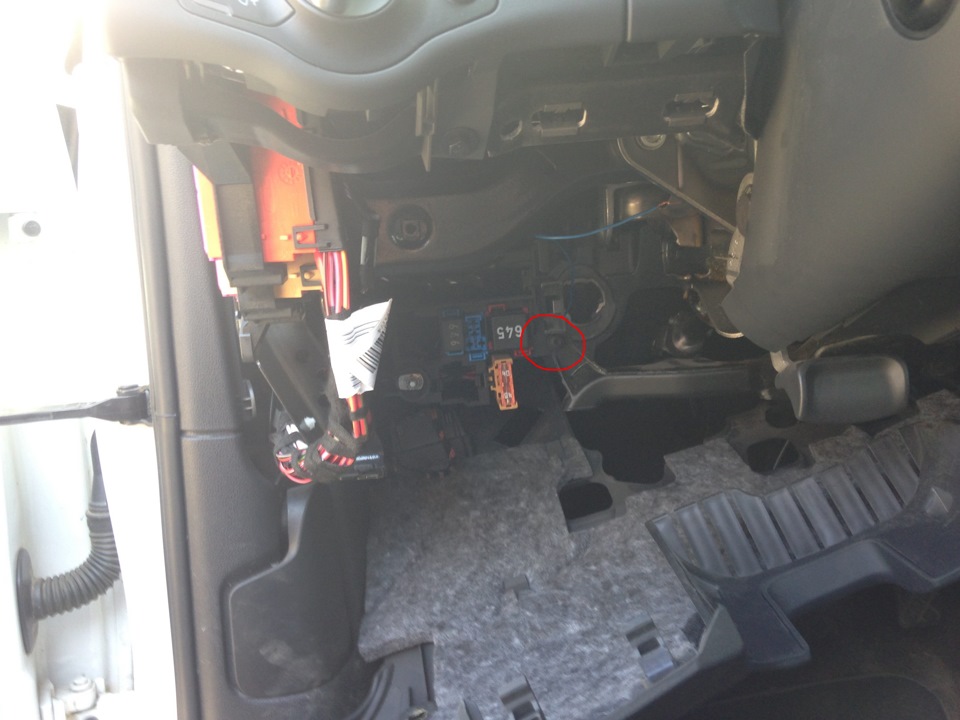

3. Демонтаж панелей.
Открываем водительскую дверь, видим крышку прикрывающую предохраниельный блок — клином аккуратно снимаем ее.
Под ней спрятаны блоки предохранителей, и один из болтов который держит нижнюю панель под рулем. Берем головку на 8 и откручиваем все три болта.
После выворачивания болтов, аккуратно руками вытаскиваем панель с места её посадки, снимать всю панель нет необходимости, достаточно скинуть её часть слева от руля.

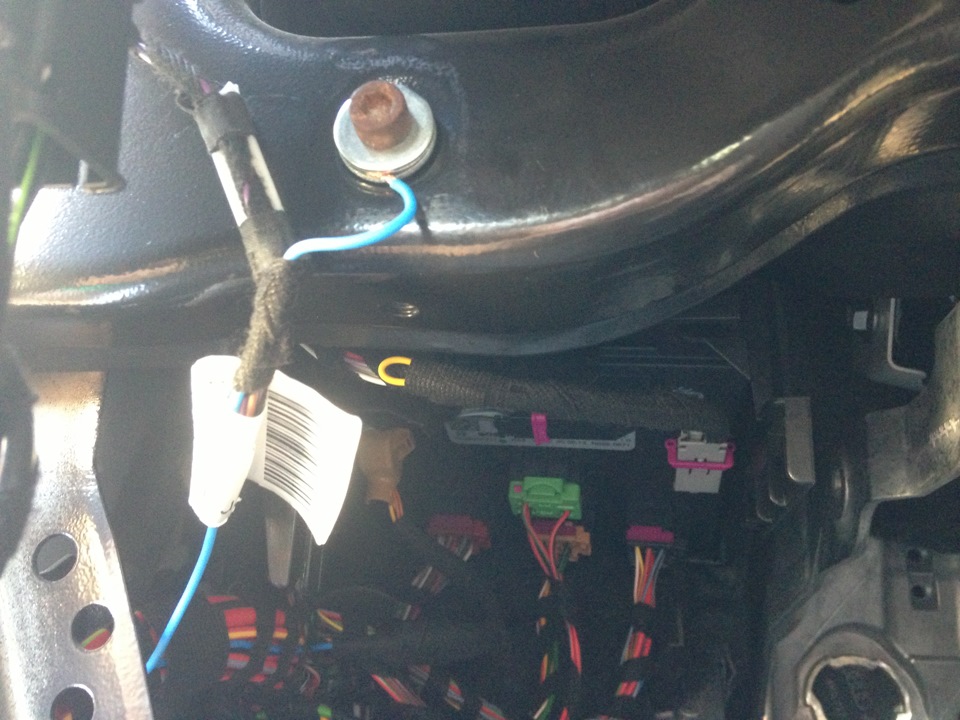

Перед вами должна быть примерно такая картина, я думаю от разных комплектаций виды отличаются.
Также придется открутить саморез TORX головкой для снятия крепления проводки для того чтобы добраться до блока.

Для начала надо скинуть "массу" с аккумулятора автомобиля, он находится под запасным колесом в багажном отделении.
Теперь вытаскиваем из блока разъемы: серый разъем (Т32а) и коричневый разъем (Т16b). Разбираем их для доступа к колодке с контактами. Замеряем длину для изготовления перемычек таким образом чтоб после монтажа они были не короткими и не длинными. (я не мерил, поэтому получились длинные).

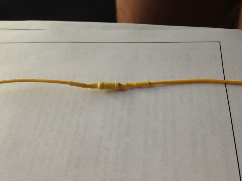

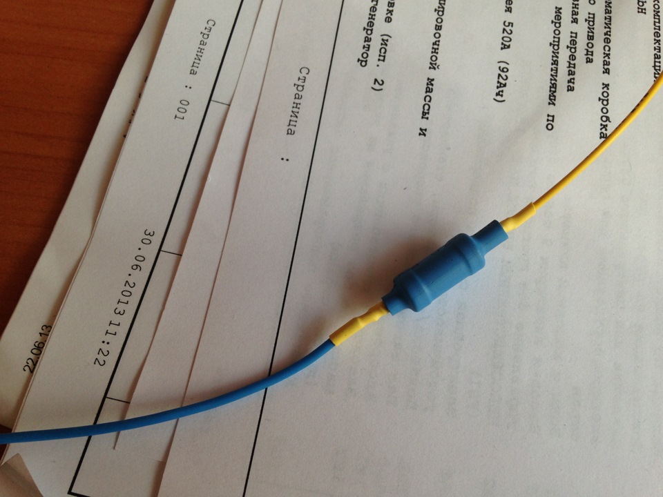

Изготавливаем перемычки. Берем из комплекта обжатых проводов 1 провод режем его и припаиваем к нему сопротивление 390 Ом. Берем еще 1 провод так же режем его, но припаиваем к сопротивлению только один конец, второй берем провод сеч.0.5мм и так же припаиваем его (он не обжатый). После пайки я все обтянул термоусадкой.
В серый разъем в контакты 6 и 7 (там все подписано) устанавливаем перемычку с сопротивлением 390 Ом, собираем разъем, всю проводку клеим изолентой.
В коричневый разъем в контакт 8 вставлем устанавливаем перемычку в 1.6 кОм. другой конец протягиваем так чтобы его хватило до мет части для кремления к "массе", так же все клеим изолентой.
