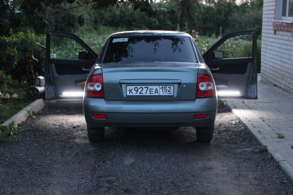

Задумалось мне сделать подсветку дверей, чтобы открыл дверь и видишь куда ступаешь! Т.к. в основном ездим с подругой (скоро женой) вдвоем, то делать подсветку задних дверей надобности не было!

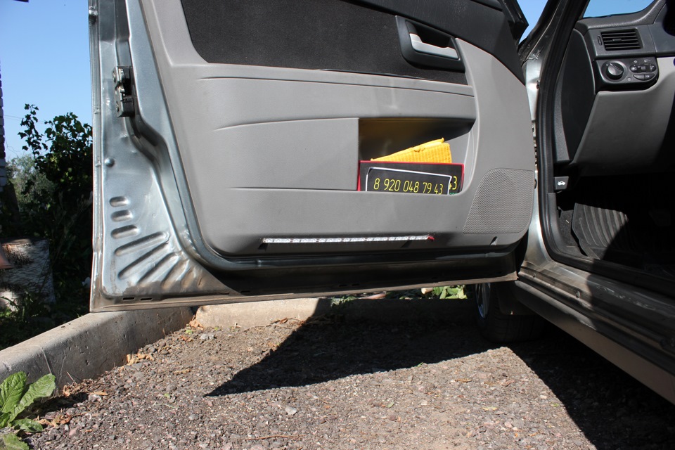

Но не хотелось делать подсветку слишком слепящей, поэтому купил ленту по мощности меньшую, чем в подсветке салона, да тем более защищенную силиконовой оболочкой!
На каждую дверь нарезал ленты 7х3=21 светодиод! Проверил все в темном углу дома — светит хорошо, не слепит! Наклеил ее к низу обшивки дверей, промазал по краям герметиком, мало ли! =)

При монтаже столкнулся с проблемой как просунуть провод через резиновую гофру (не знаю как она правильно называется) которая соединяет дверь и стойку.
Проблему решил тем, что засунул туда палочку от надувного шарика, а во внутрь палочки провод просунул! =))))

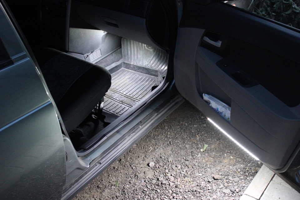

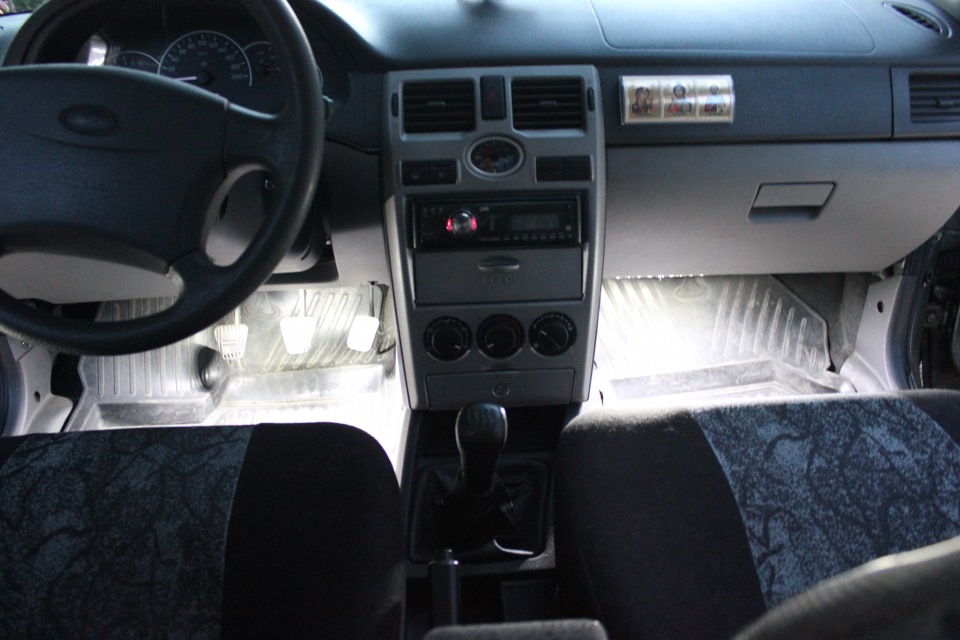

Пока делал подсветку дверей…подумал о подсветке ног =)))))
захотелось и ее реализовать! Ну тут намного проще! Подключил ее к существующей схеме!
Минус естественно от концевиков дверей брал!
Получилось, что при открывании водительской двери включается подсветка ног водителя и подсветка двери — видишь куда на ступаешь! =))) С пассажирской дверью тоже самое!
Подруга у меня очень довольна, понравилась ей подсветка ног! =))) а это главное!
Ночью классно все смотрится! =))
