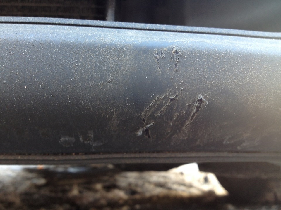

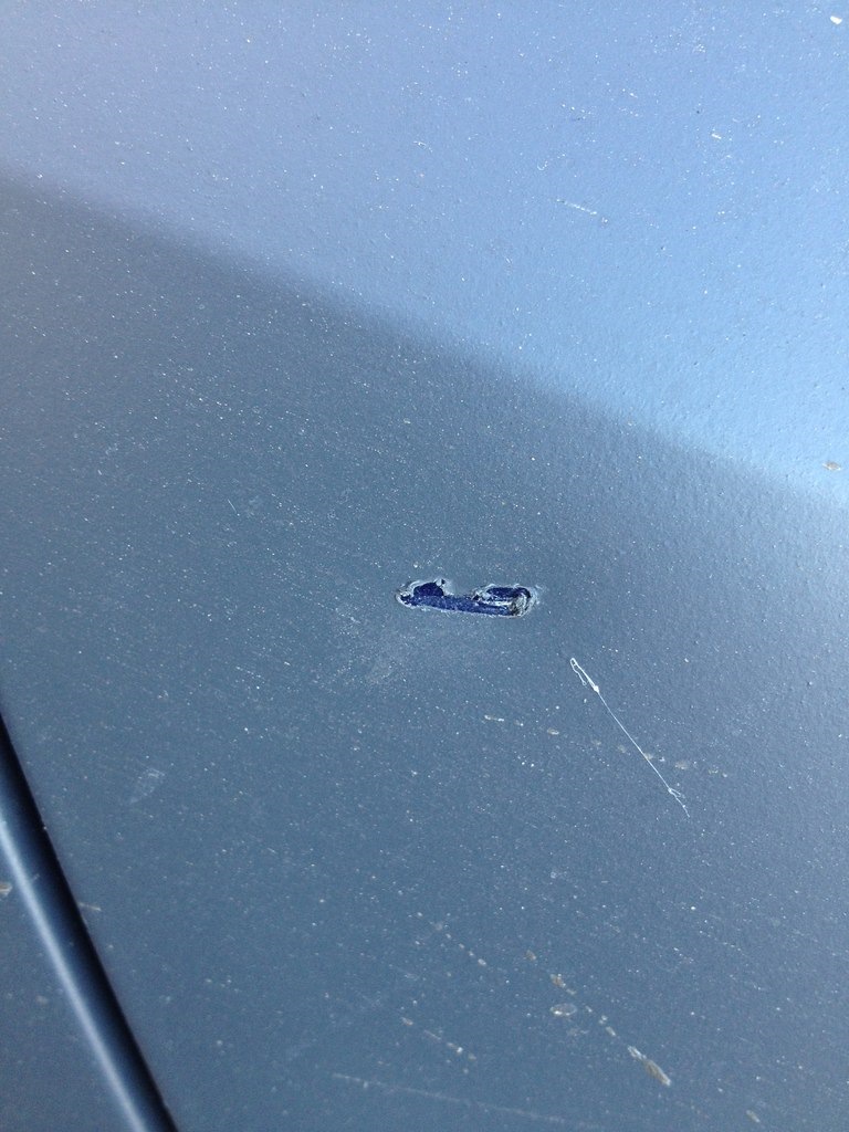

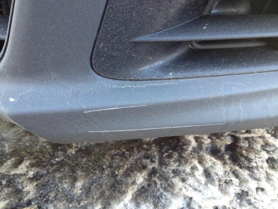

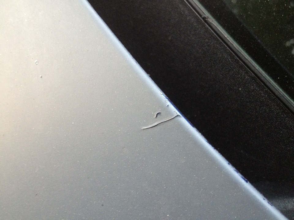

Прошло чуть больше четырёх месяцев, с тех пор как я исполнил второй дубль игры в матовые машинки. pitlanecolors сделали покрытие в конце февраля, так что ведёрко успело покататься не только в жару +30, но и в зимних условиях.
Итак. Парни очень хорошо сделали свою работу: покрасили действительно здорово и по технологии. Так что я старался ездить как можно аккуратнее. Но это не уберегло от парочки наездов на мини-сугробчики, которые в свою очередь, хорошенько рихтуют такое покрытие, как Plasti Dip.
Ну подрихтовался и чёрт с ним. Так к парням и не заехал починиться. Времени нет, да и денег жалко на такую фигню. Затем были инцеденты с каким-то непонятным увечием от ключа или чего-то такого. Залитая бензином задняя арка и бампер. Потому что не на всех заправках работники следят за собственными движениями, когда вынимают пистолет из бака. Во все эти разы моё матовое покрытие безусловно защитило оригинальное ЛКП! Тут как в "Телохранителе", только Кевин Костнер — это плёнка, а Уитни — это ЛКП от VWAG.

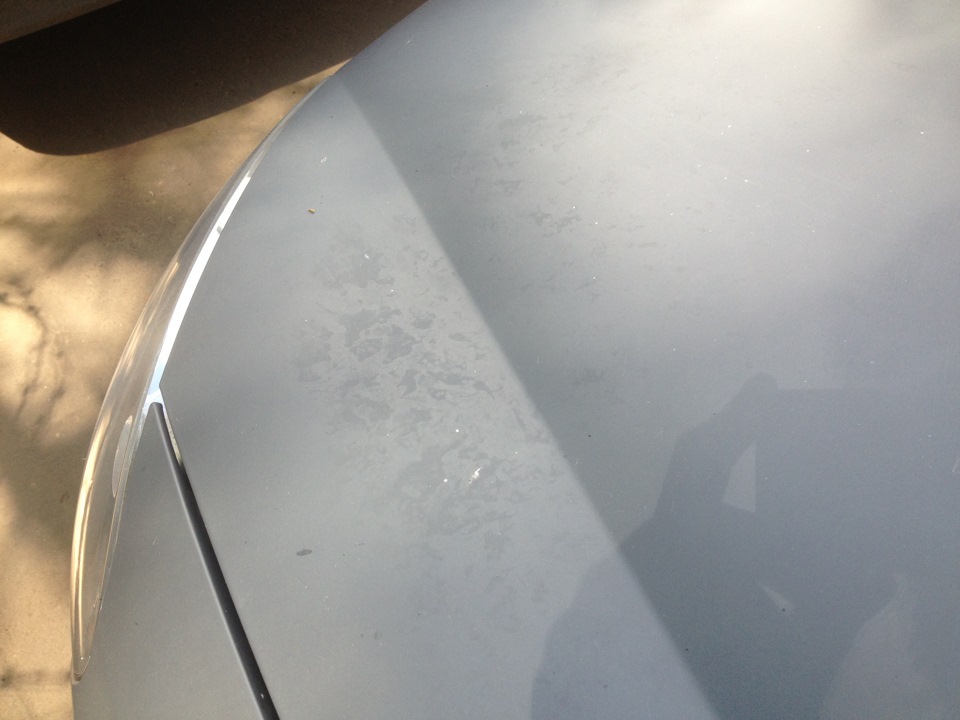

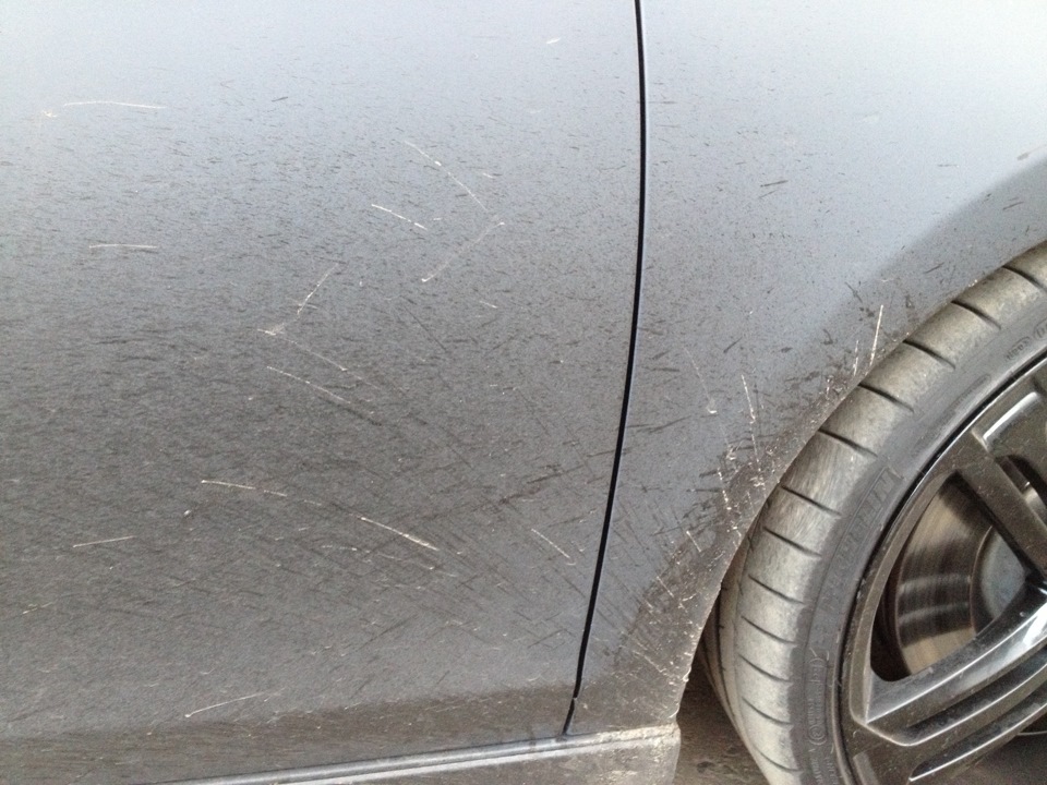

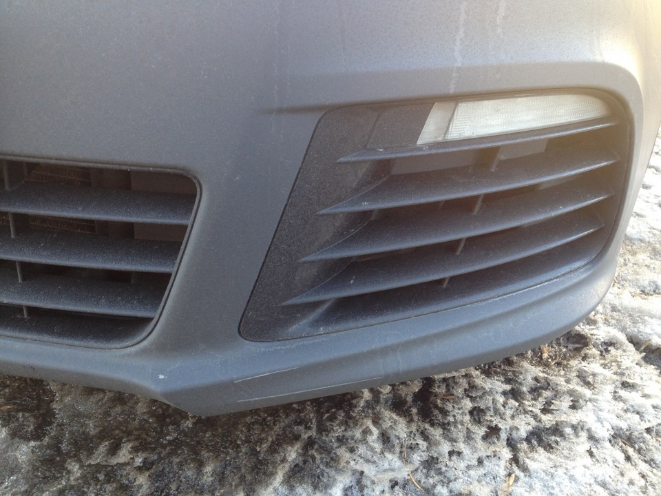

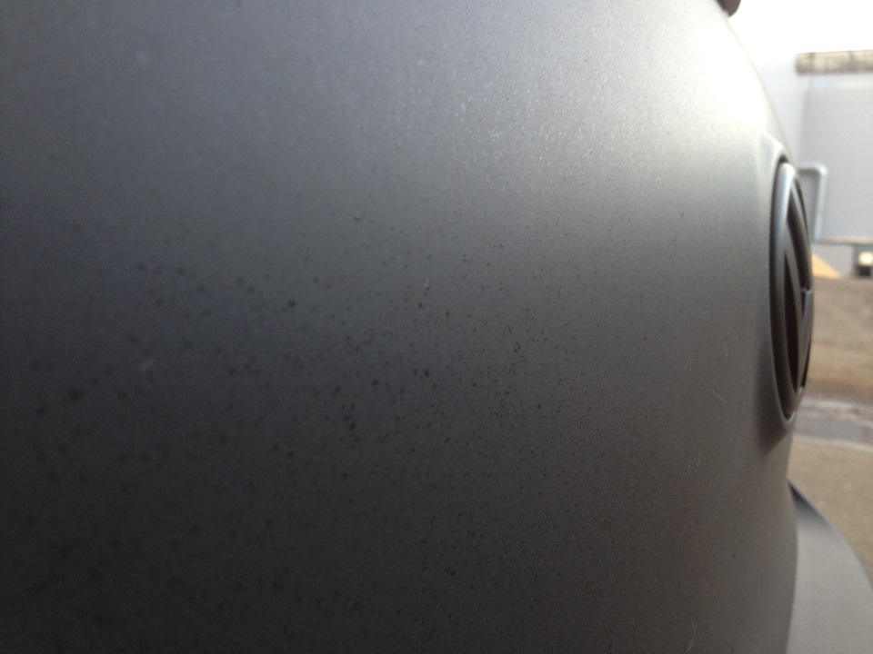

Но вот пришло лето и начались новые сложности. То ли тополиные дела, то ли липовые, то ли что-то ещё. Но на машине какие-то разводы. И они не отмываются. Может так и надо. Такое летнее текстурирование. Вдобавок один дурачок во дворе провёл сумкой по капоту и оставил хорошее напоминание о себе. Пытался наверное меня наказать за то, что я кривовато припарковался. Хотя, я стоял в пяти метрах от машины. Ну да чёрт с ним.
Но самое крутое — это стайлинг от людей, которые решили положить асфальт перед моей работой. Положить то положили, но куда же без битума. Давайте-ка побольше его нахреначим. Конечно, сейчас же всего +32С, он же не станет расплываться по всему двору. Вобщем, получился непрошенный и нежданный, но интересный конец эпохи Plasti Dip'a на моих автомобилях. Думаю, что многие знают, а те, кто нет — то слушайте. Это прекрасное резиновое покрытие чудовищно боится спиртосодержащих средств и продуктов, обладающих нефтяными элементами. Так что встречайте! Психологичские тесты Роршаха и уверенный монотонный абстрикционизм. Всё разом и на моей машине!
Вот на ваш суд выставляется классический набор сложностей, поджидающих на обычных дорогах нашей распрекрасной родины. Кроме того, вы должны хорошо понимать, что всё это время машина была защищена от всяких сколов, камней и всего подобного. Действительно работает. Парни реально кладут немало слоёв и покрытие держит удар. Не считая, кучи положительных эмоций, как у меня, так и у многих участников движения. Огромного количества больших пальцев вверх. И даже маленького ролика. Всё это было и это прикольно

Что-то совсем не айс — за 4 месяца все убито напрочь, особенно по углам и кромкам. Конечно, продавцы пластидипа и работники контор по его нанесению будут вопить, что все было сделано не так, не по технологии и т.д., но реально картина печальная.

Судя по толщине слоя, мастера очень круто сэкономили и потому так все косячно.

У тебя похоже в целях экономии положили маленький слой базы и без лака.
Лак защищает от незначительных повреждений и от бензина в первую очередь.
Если ты попробуешь растворителем смыть битум с Пласти Дип
Ещё и крышу хреново покрасили, видно полосы.
Так что я думаю грешить нужно не на Пласти Дип, а на мастеров.

гудрон чистится с платсти дип супер, выбирайте средство для битума только не на нефтяной основе
А я так знаю, что спиртосодержащие средства тоже вредят. И обезжирки туда же

по механическим все понятно, по битуму тоже. кстати спирт для пластидипа безвреден, правда битум он не особо оттирает.
а вот тополь или что там за разводы на капоте-интересно
Интересно, но не очень. Наверное, какая-нибудь грязная вода впиталась. Вот если бы это было на краске — всё было бы ясно. А тут. Немного грустно и всё

плёнка так сильно не царапается, не остаются разоводо от бензина и тд. легко моется… Много преимущест относительно пластидипа. Это если говорить про хорошую плёнку)
Если в будущем решите переклеиться, то обращайтесь, сделаем всё на высшем уровне и не будете знать проблем!
Спасибо за предложение! Царапается это да! Особенно с тех сторон, где садятся девушки. Ноготками всегда задевают
