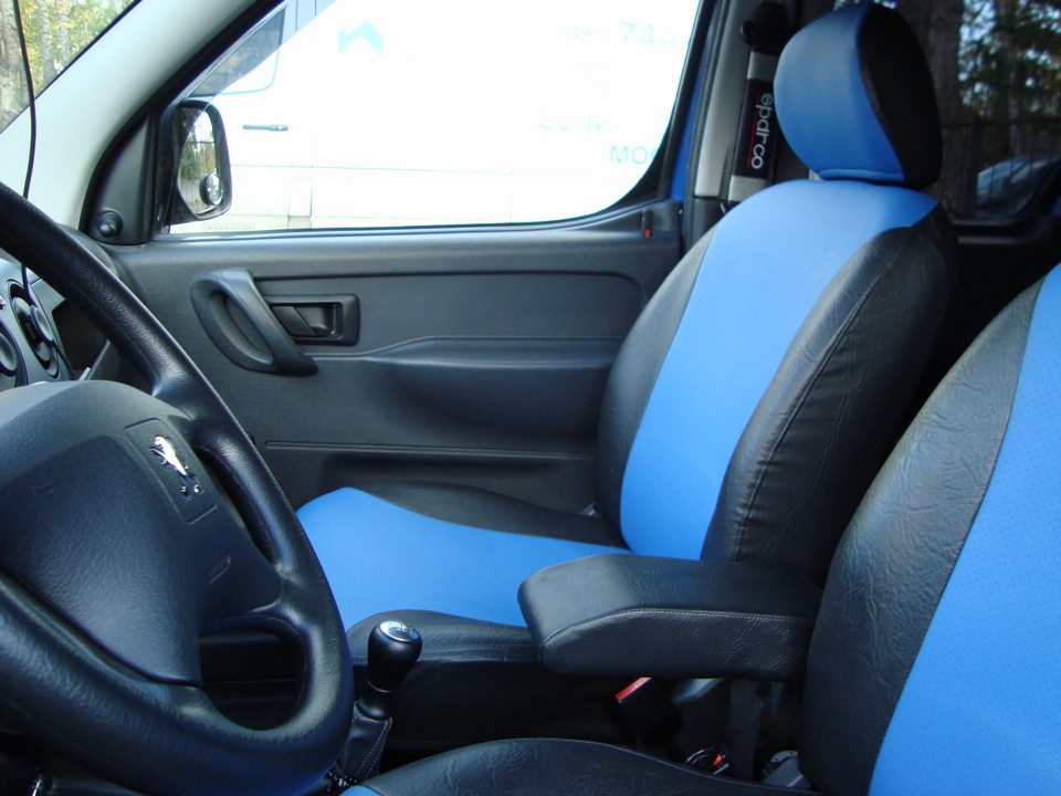

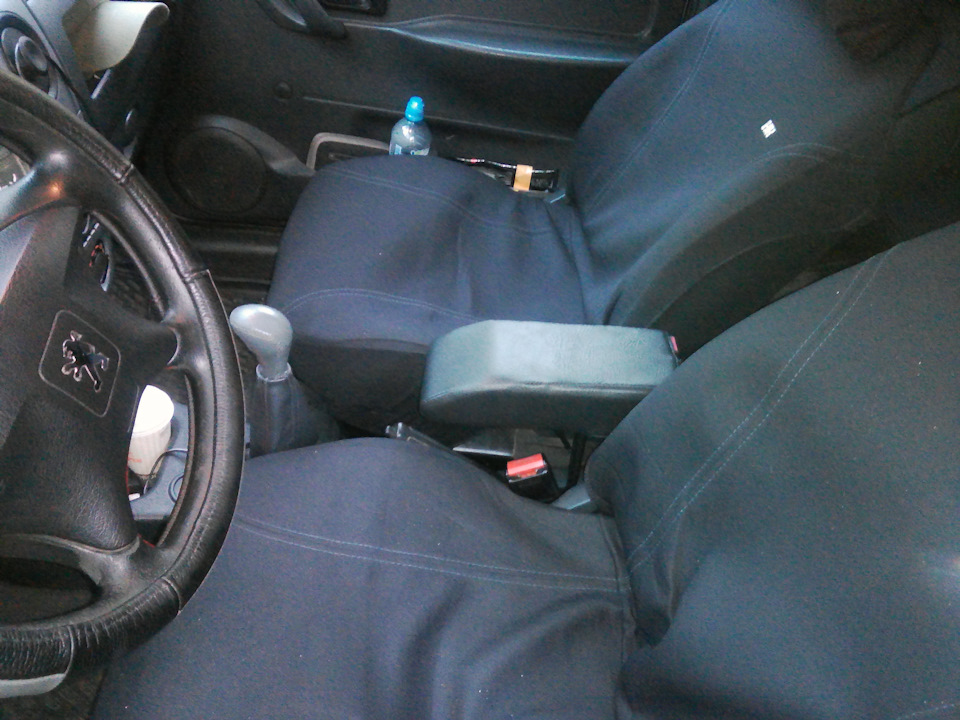

Наконец то и у меня он есть. Конечно пришлось повозиться но я рад.

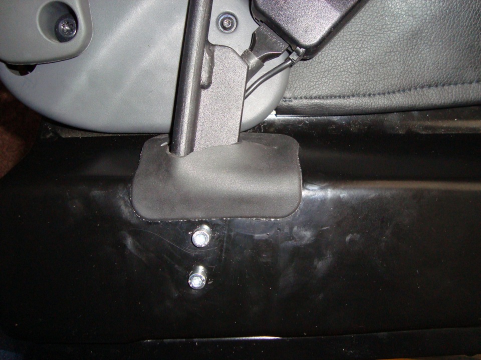

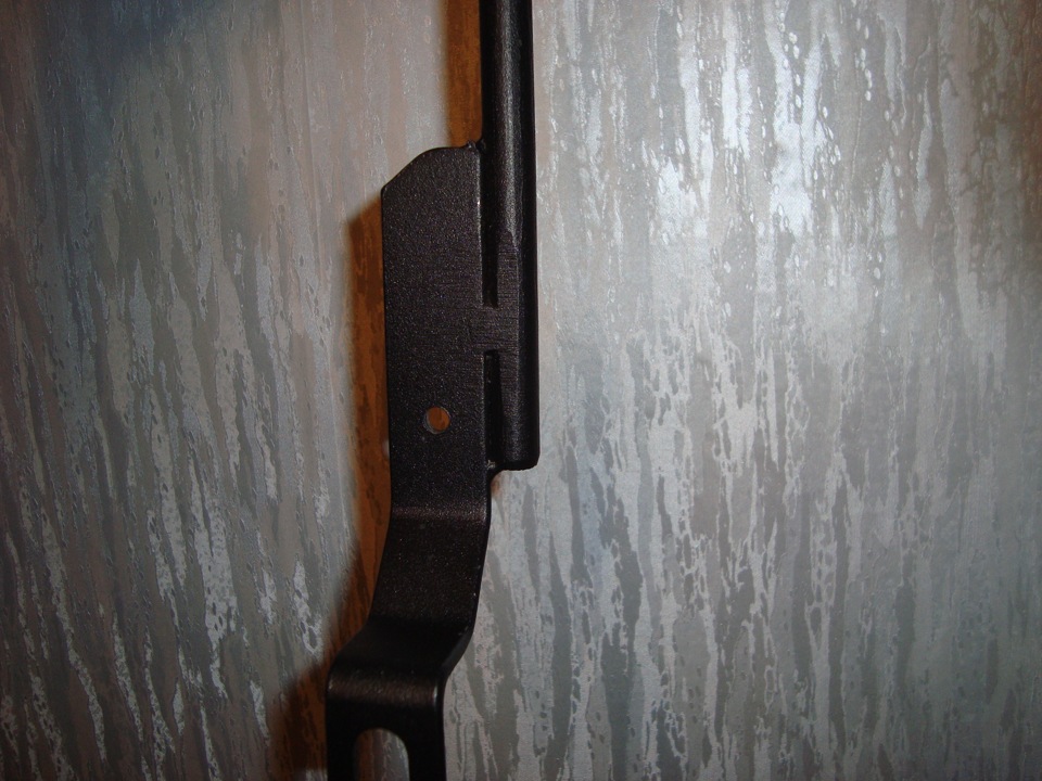

Вот он…удобно…и откидывается!Подлокотник фирмы Аламар для ВАЗ 2108. Этот кронштейн нужно выпрямить….просверлить два отверстия и закрепить. Вот и все, оказалось ничего сложного.
Высоту на глаз ( перед тем как сверлить ставишь под себя), выбирал чтобы кронштейн который согнут под жигули можно было безболезненно разогнуть. А то под некоторые модельки эти подлокотники идут с приваренной гайкой или какой нибудь скобочкой а это все мешает тогда его просто не впихнуть. Да и железку эту прикрыл чехольчиком на липучке, не видно сварной шов ( там на фото видно ).

прикольно, надо будет себе такой же в берлинго поставить. Высоту как подбирал?
