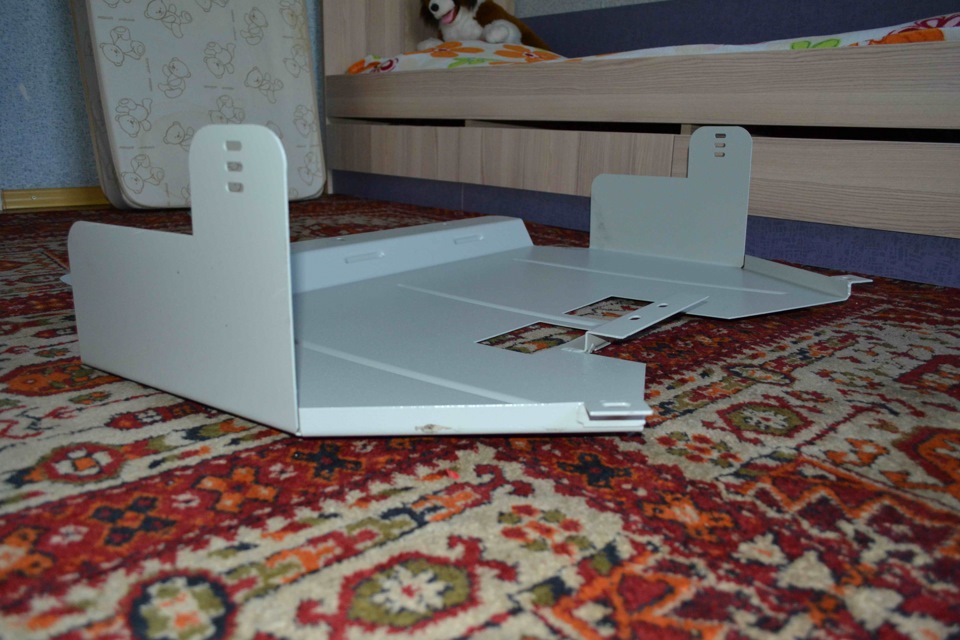

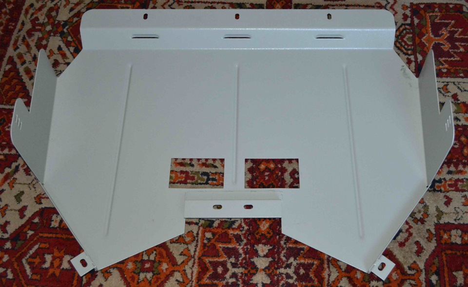

Привет всем кто читает, я надеюсь, мой БЖ. Давно не писал, откровенно скажу было некогда, да и не охота. Ещё в февраля упал я передними колесами в яму, которая была замаскирована в снегу и в результате сломал родную псевдо защиту двигателя, а скорее пыльник и бампер. Про ДТП я уже писал, бампер в общем-то сделали, а вот тема защиты прочно засела у меня в голове.

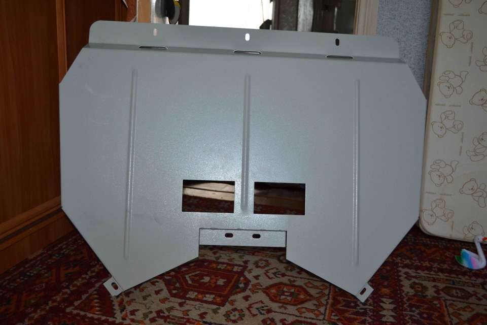

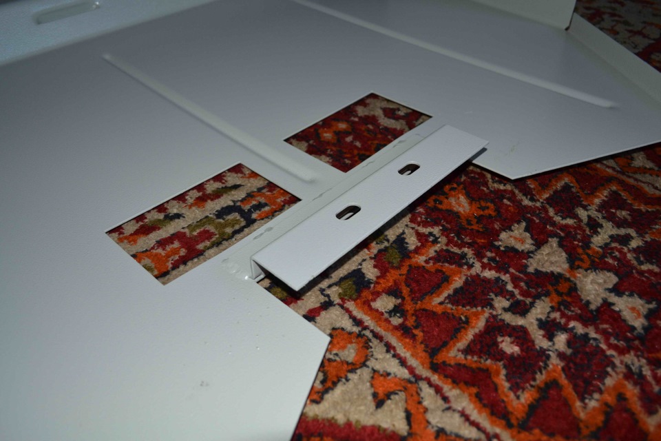

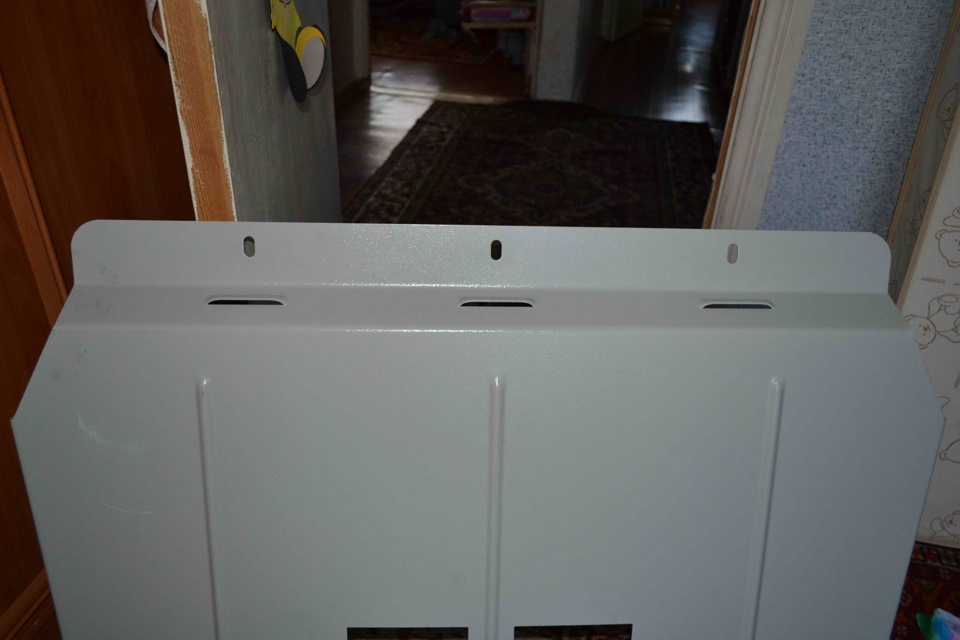

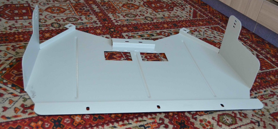

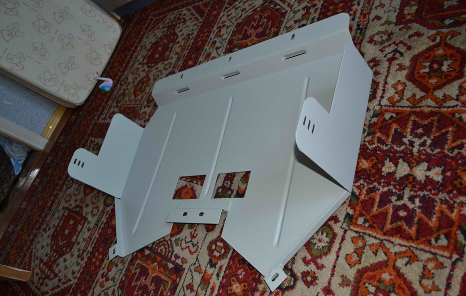

В общем обзвонив все магазины в городе, я понял в очередной раз, что брать нечего, а то что предлагается не стоит своих денег. Благо была возможность изготовить защиту самостоятельно… в общем с весной защита меня спасала 2 раза. Сама согнулась, но держится. Собственно почему пишу только сейчас потому, что знакомая купила себе outback и пришлось ей тоже изготовить защиту, фото которой я и предлагаю вашему вниманию. Снимки делал в квартире, уже готового изделия. В фотографиях тема ковра раскрыта полностью:-)
Защита изготовлена из металла толщиной 2мм., имеет вес около 10 кг., покрашена порошковой краской. Моя защита окрашена краской для дисков стойкой к царапинам, но не панацея.
Если вдруг кому-нибудь понадобятся полные чертежи не стесняемся, обращается.
В ближайшее время выложу фото уже установленной защиты.
Всем спасибо.
