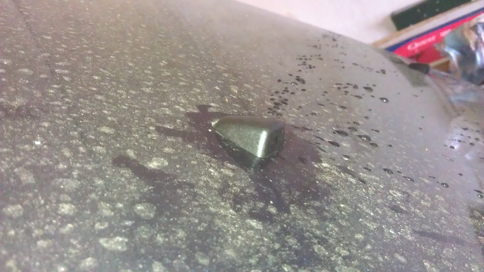

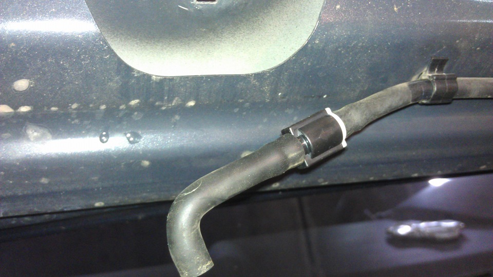

Вот решил заменить обычные трехструйные форсунки омывателя на веерные. У друга на Kia Cerato такие же заводские стоят. Очень понравилась их работа. Стекло обрызгивают полностью и чистится щетками просто класс, никаких пылинок и разводов не остается. Ну и естественно решил поставить себе такие же.

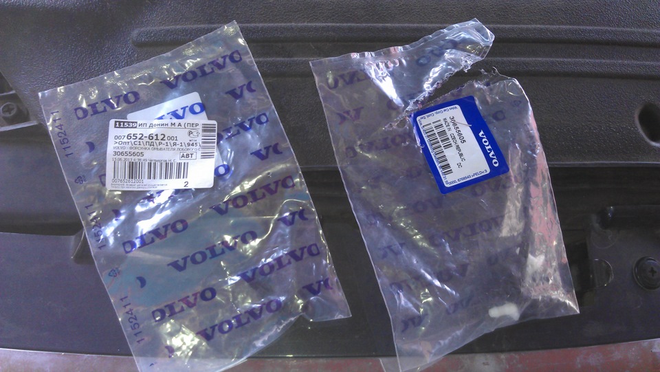

Обратился к гуглу и кайрон-клану что и как и кто какие ставит. И нашел:
30655605 — веерные форсунки от вольво
85321-26020 — обратные клапана от тойоты
Низнал сколько клапанов взять. Кто писал один, кто два. В итоге купил два, Всего 60 рублей соят.

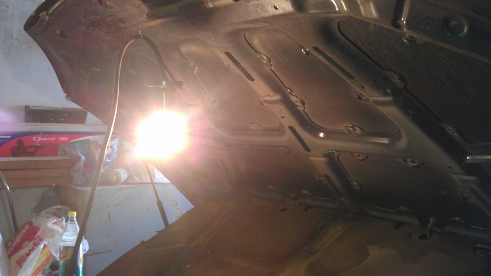

Сегодня с утрица в гаражик и начал менять. Самое сложное было снять обшивку капота. Там дурацкие клипсы, все пальцы перерезал(
В итоге снял, подсоеденил обратные клапана. Поставил на каждую форсунку по своему клапану
Сами форсунки ставятся немного подругому. Сначала втыкаются бочком, потом поворачиваются в направлении стекла, т.к. усики на них по другому расположены.
И стал пробовать) Один пшик — все стекло залито, чистят идеально. Естественно на скорости лучше особо не увлекаться, т.к. стекло заливает почти до нулевой видимости на пару секунд. Впринципи хватит полупшика для нормльной чистки))

Стояли такие форсунки у меня на Musso, сегодня поставил на Kyron. С заменой поступил гораздо проще, обшивку капота не снимал. У одной форсунки усик нажал пальцем и вынул. Что бы снять вторую, пришлось доставать отвертку. Так же нажал и вынул.
Клапан поставил один, вместо штатного соединителя, который находится за блоком АБС (простая трубочка).
Ни чего не надо резать, снимать и т.п.
Минус, форсунки высоковато разбрызгивают, часть воды улетает на крышу. Но и на стекло хорошо попадает. Я доволен, рекомендую!
