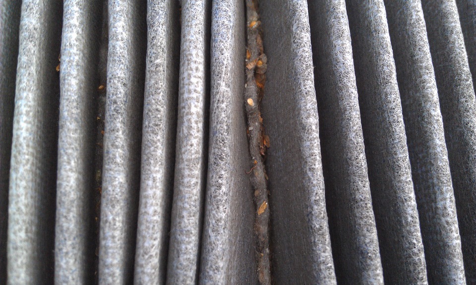

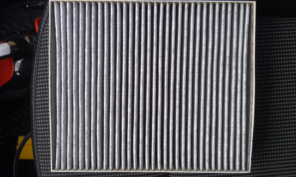

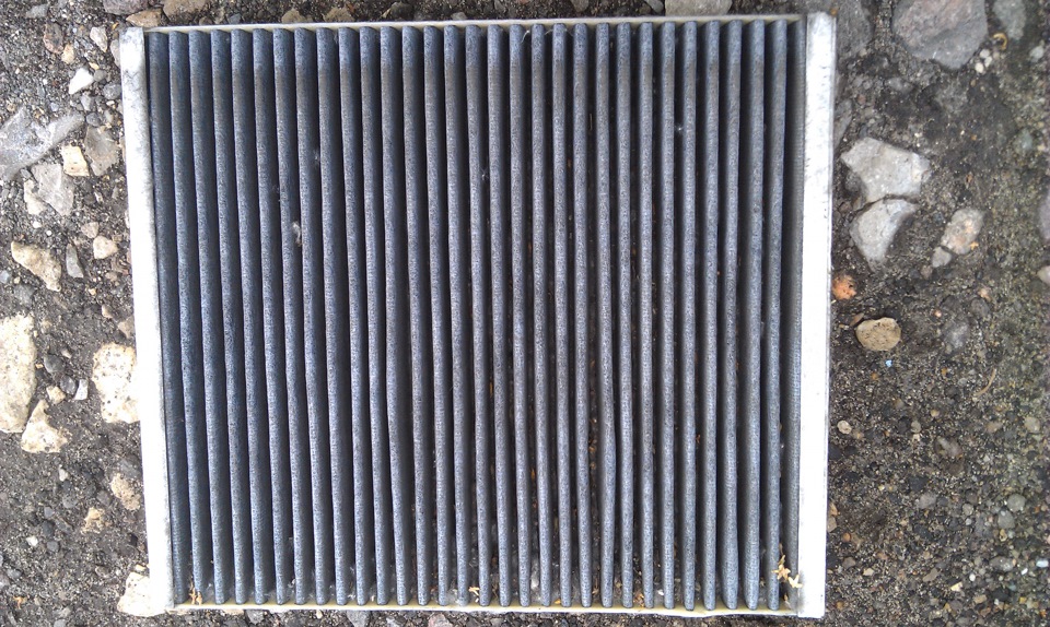

Поменял угольный фильтр салона (поступающего воздуха). На замену ушло минут 20. На родном фильтре проехал 12 тысяч с копейками (результат на фото — для сравнения выложил фото нового), хотел поменять перед летом, но поменял только сейчас. На самом деле рекомендую менять его чаще, воздух в салоне будет чище! Был приятно удивлен, что производель данного авто съэкономил на саморезах крышки отсека фильтра, ну ничего потом поставлю, у меня воздух из под крышки подтравливает.
Код фильтра 18 08 246.

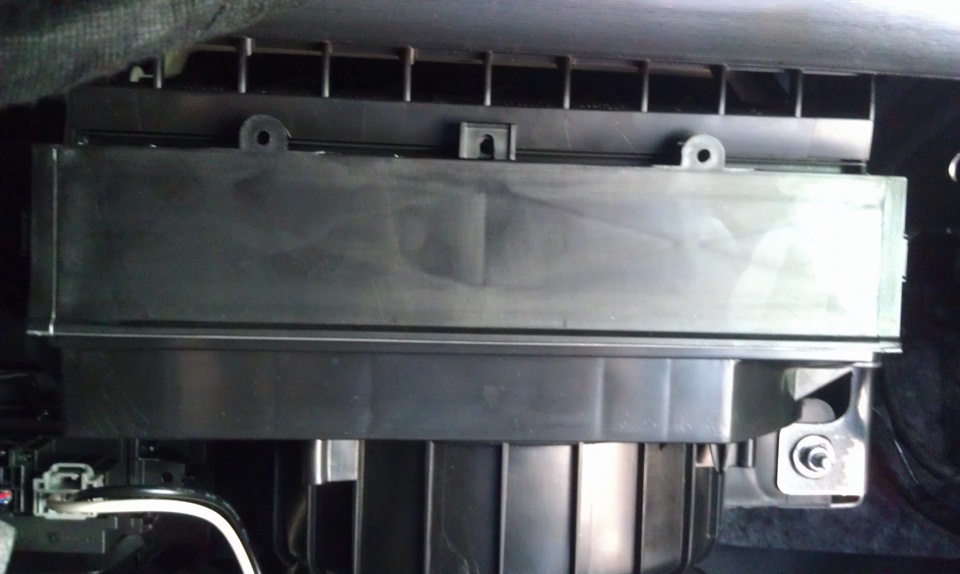

Вот это интересно!а пару фоток скинуть можешь где он и как снимать?
Стоит под перчаточным ящиком:
1. Снимаешь накладку панели, где выключатель подушки пассажира;
2. Далее увидешь все 4 самореза крепления перчаточного ящика;
3. Откручиваешь их и будет крышка фильтра что на фото!
Спасибо
dimoxa162
для откручивания какие ключи нужны
Головка на 8 или на 10, но по-моему на 8.
