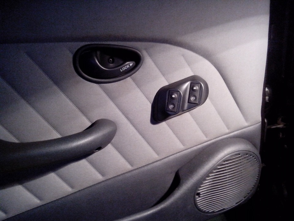

Решил таки передние эсп поставить, надоело крутить весла, они же мясорубки.
Собственно пинком для деятельности была тема на известном альбееводам форуме, где один из участников выложил свой вариант установки. Вариант этот понравился, решил заказать и установить.
Изначально собирался ставить в спец сервисе, но узнав стоимость и некоторые отрицательные нюансы установки решил ставить сам (+ Батя, даже большой плюс). Заказал на профильном сайте универсальные тросовые подъемники Vigilant ACM 003, пришли быстро, полный установочный комплект.
Провода удалось удачно прокинуть через штатные дверные гофры, сделано там все конечно на совесть (вообще многое в машинке сделано толково). Единственное, что не стал ни че паять и делать пины (коннекторы), просто протянул провода.
В остальном процесс установки в общем то стандартен, монтаж двигателя и редуктора в двери. Сами подъемники изготовлены качественно, крепеж порадовал (резиновые амортизаторы и металлические втулки), все сделано по уму.
Провода замотал (битопласт/маделин) для исключения сверчков.

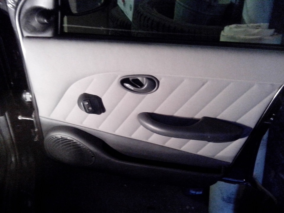

Обшивка обратно встала нормально, пришлось немного допилить шестерню редуктора, чтобы подиумом закрыть, вместо штатной ручки, хотя по паспорту рекомендуется просто заглушками. Ну да ладно.
Пока работают) Скорость конечно не как на штатных (особенность тросового механизма привода) но функцию свою выполняют на сто прОцентов).

что за кнопки и подиумы для кнопок?
