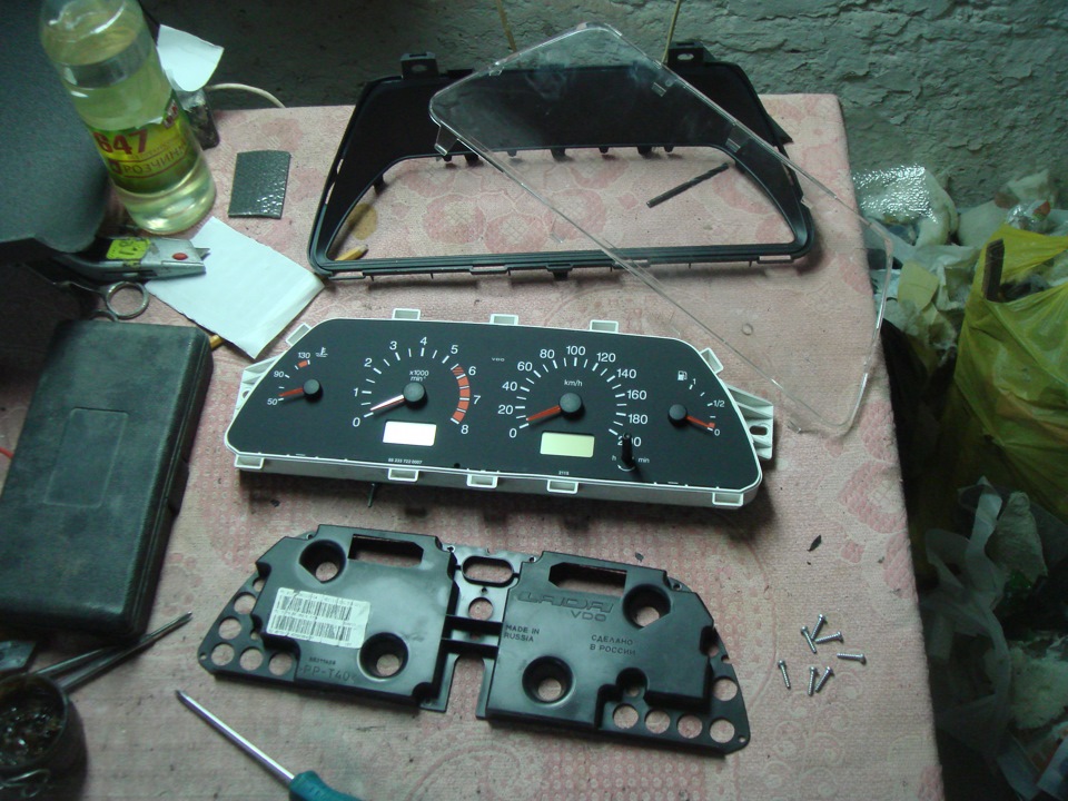

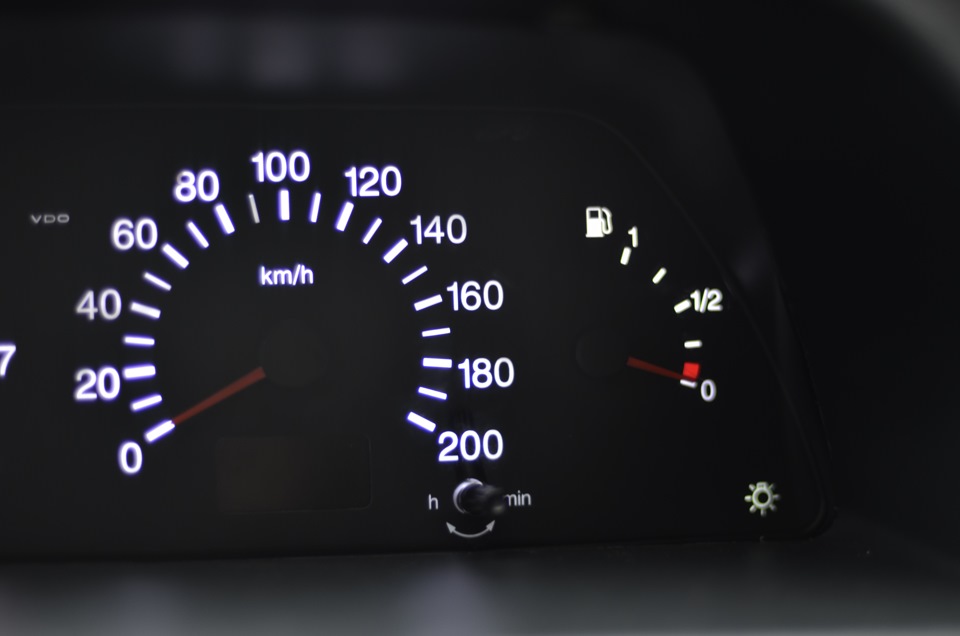

Давно один друг подстрекал на пересвет приборки, но я никак не решался так как боялся что она потом будем не правельно показывать,
розобрал стер светофыльтр так как затея чтоб сделать белую подсветку
для подсветки исползовал диодную ленту и которая с 3-х кристальными диодами
стрелки спросила от зажыгания, шкалы отдельно, экран сделал инверсии
да и потом пока выставил стрелки прошло не мало времени, также пришлось заменить стандартный реостат на резистор с номиналом 2 Ом
результатом доволен =)

отличная работа! но вопрос, стрелки от зажигания? тоесть при включеном зажигании они постоянно светятся независимо от габаритов?
да
отличная работа! но вопрос, стрелки от зажигания? тоесть при включеном зажигании они постоянно светятся, независимо от габаритов?
да
отличная работа, есть вопросик, как запитать так чтоб когда габариты включены без зажигания то горят только цифры а при повороте ключа загорались и стрелки? есть такой проводок? заранее спасибо!
да))) ето какраз так и сделано, проводдрк не помню надо смотреть распиновку фишки

Хочу тебе 2 вопроса задать ?
1. как сделать чтоб родной регулятор регулировал свет, родной он только расчитан на стандартные лампочки, на светодиодные не будет убавлять и прибавлять свет…
2. И как сделать в экранчиках белые цифры на красном фоне, если это вообще реально )))))
Заранее благодарен тебе ))))
Спасибо)))
1.Ответ в описание( старий розковерял и засунул туда новий резистор)
2. много хочеш)) думаю дома ето нереально сделать)))

Хотел спросить от каких проводов питание на стрелки взял?)
вот у человека подглядел=) хорошая роспись! www.drive2.ru/cars/lada/2…9/johns0n/journal/186644/
