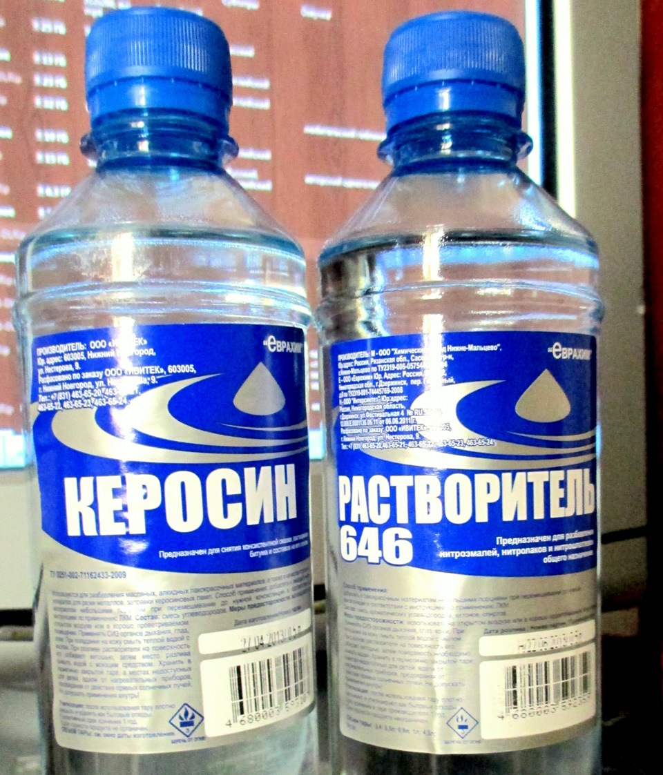

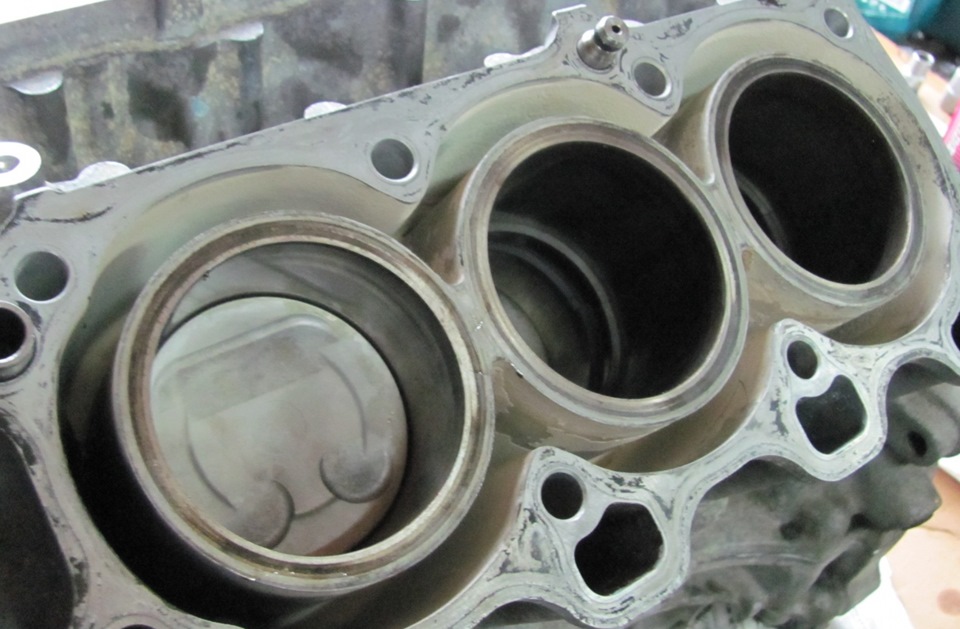

Добрый вечер друзья! Поскольку двигатель сейчас стоит на лайт-капиталке, решил заняться раскоксовкой "возможно" залегших колец, так сказать открытым способом, поскольку головки сняты, поршня и цилиндры отмыты! Раскоксовку буду делать старым проверенным "дедовским" способом:
1. Керосин
2. Растворитель
P.S. До лайт-капиталки мерил компрессию, результат:
1-13.5
2-13.3
3-13.5
4-13.5
5-13.6
6-13.2
Поэтому делаю это в качестве профилактики)))
Процесс очень простой:
1. раствор 1:1
2. Выставлю все цилиндры на один уровень, залью смесь и буду прокручивать коленвал на 45 градусов каждые 4 часа с обеда до вечера, а потом оставлю на ночь до следующего дня.

самое главное чтоб это не масленная компрессия была, а то я раскоксовал разок так компрессия упала

Керосин не вредно))) Колечки помыл, заодно проверил пропускают ли кольца)))
