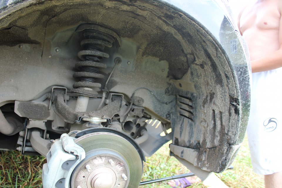

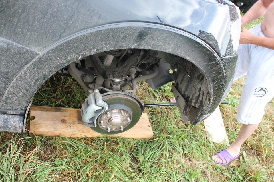

И так начнем с того, как же снять фару не снимая бампер, все оказалось совсем не так уж сложно, как думалось, глаза бояться, а руки делают, скажу сразу, первую фару снимали где то полтора часа, а вот вторую минут за сорок, с перерывами. И так начнем, вначале снимаем колесо, хотя можно было и без снятия, но все же удобнее без колес.
Кстати штатный домкрат очень удобный.

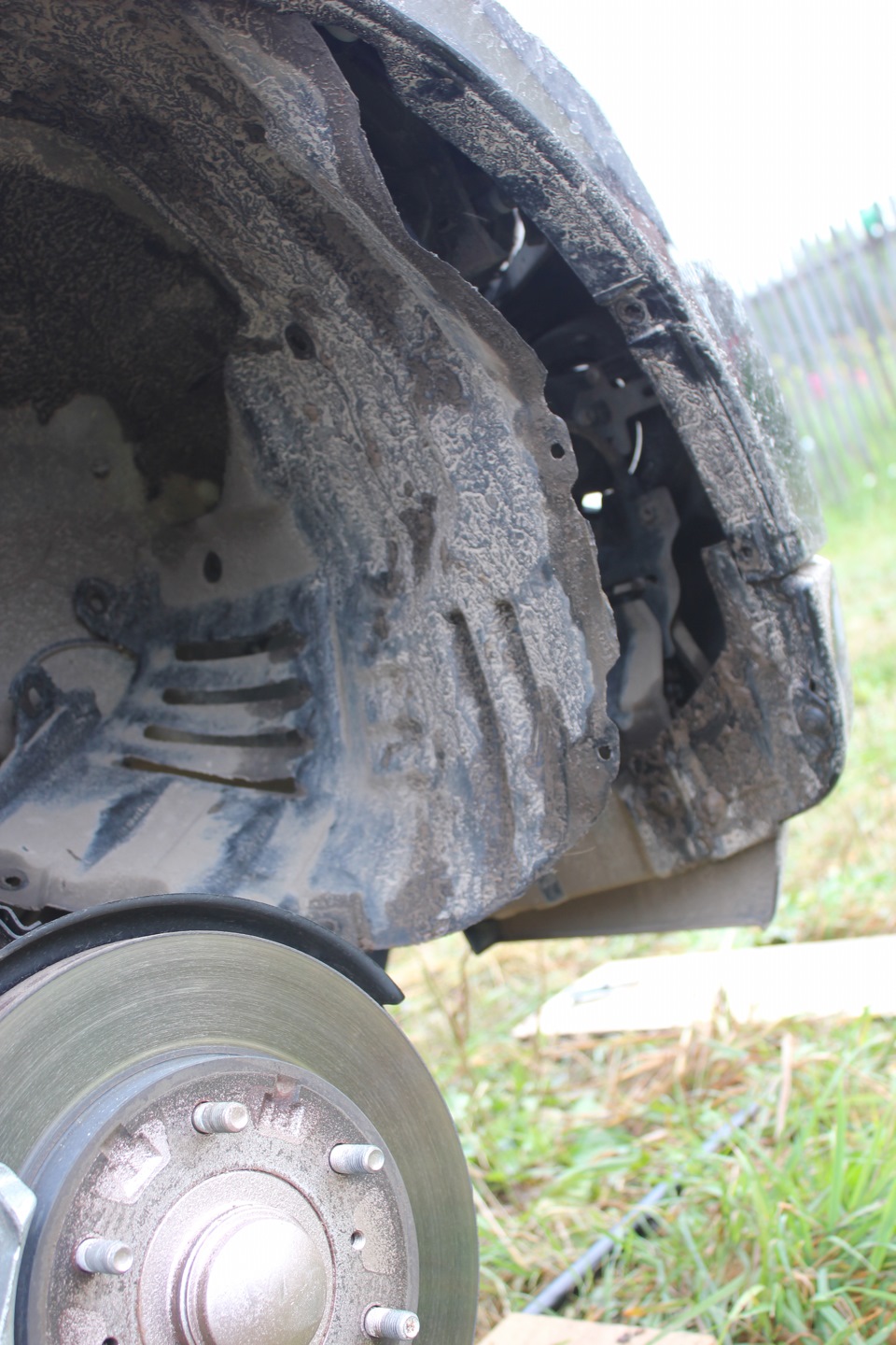

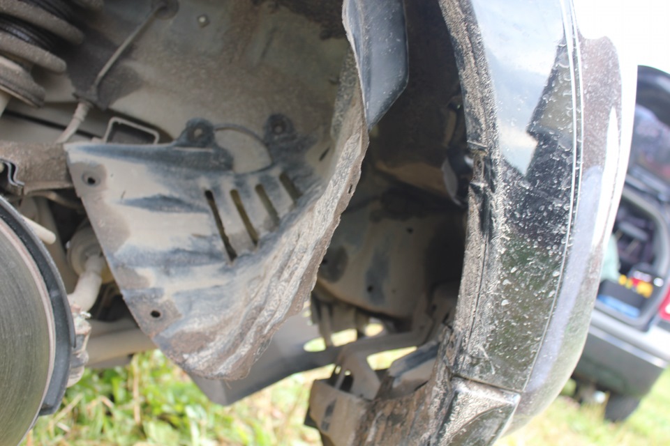

И так пошли дальше, а дальше снимаем штатную пластиковую защиту, клипсы прикупил запасные, но сломал всего одну…

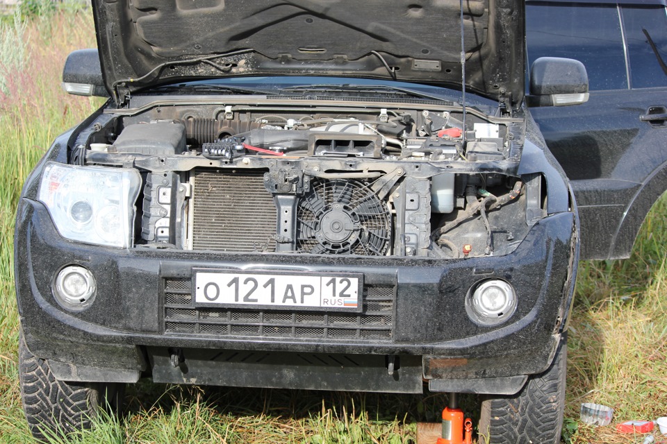

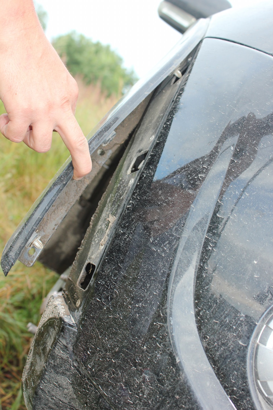

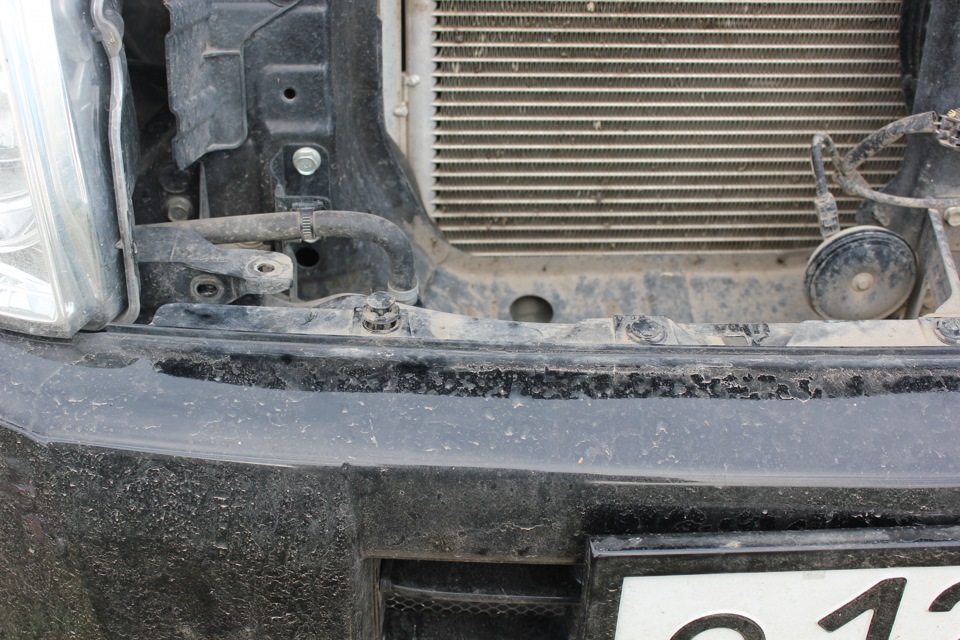

И так после того как мы отогнули защиту крыла, мы видим болт, мы его откручиваем. Дальше снимаем переднюю решетку радиатора, она снимается очень просто, аккуратно поддеваем отверткой клипсы, как я уже писал, я сломал только одну клипсу, самое главное это не торопиться.
После того как сняли решетку, видим, что на самом бампере идут клипсы, их так же снимаем, я снял не все а только две ближние к фаре.

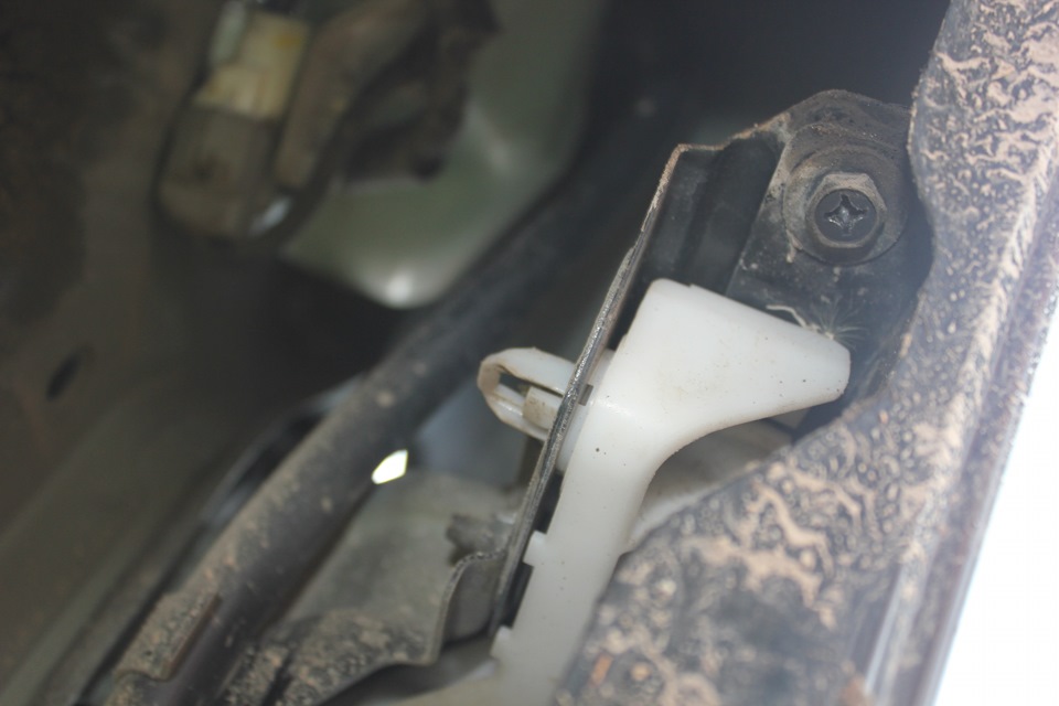

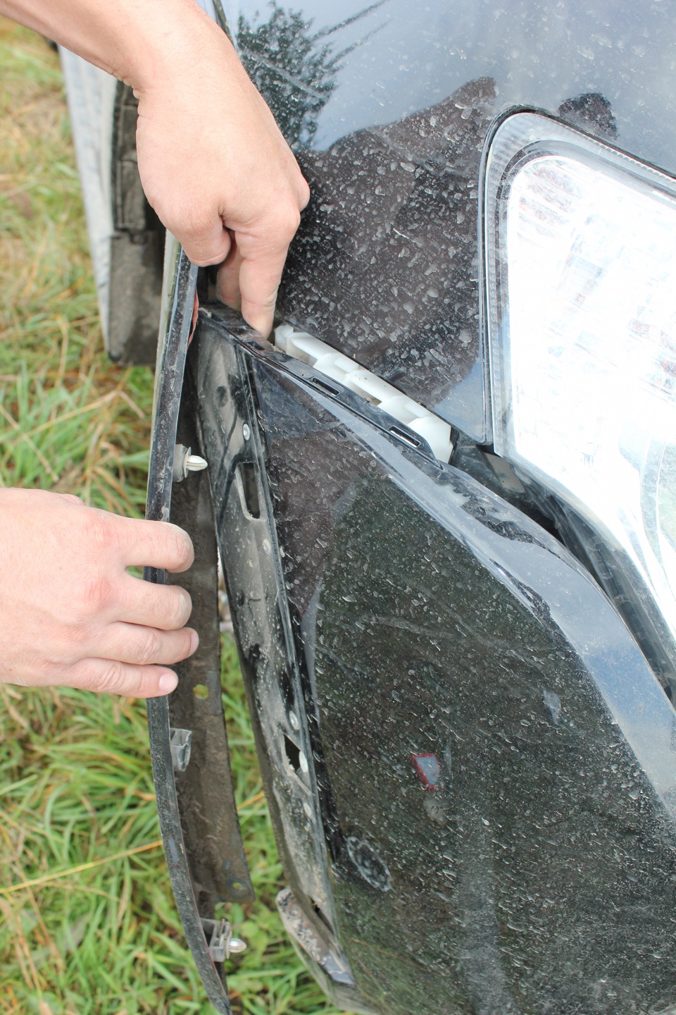

И так, после того как сняли клипсы с бампера, так же аккуратно отгибаем, начиная снизу, декоративную накладку на крыле, сильно не тянуть на себя, дабы не перегнуть ее, а то краска отойдет.

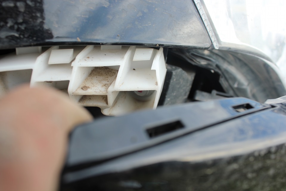

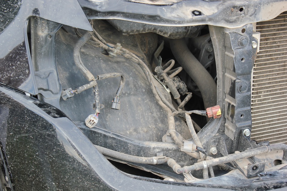

Затем отгибаем бампер, так же очень аккуратно. И что же мы видим, вот он четвертый болт, крепления фары, спрятался гаденышь )))
Дальше, мы его откручиваем и вынимаем фару .

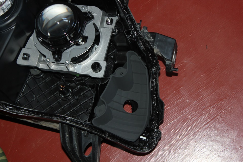

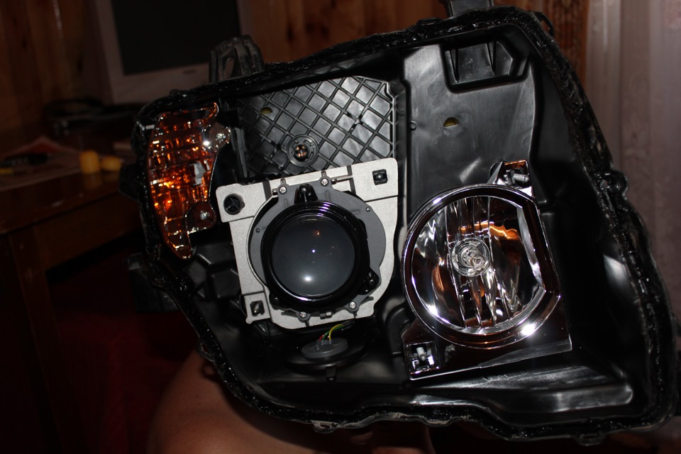

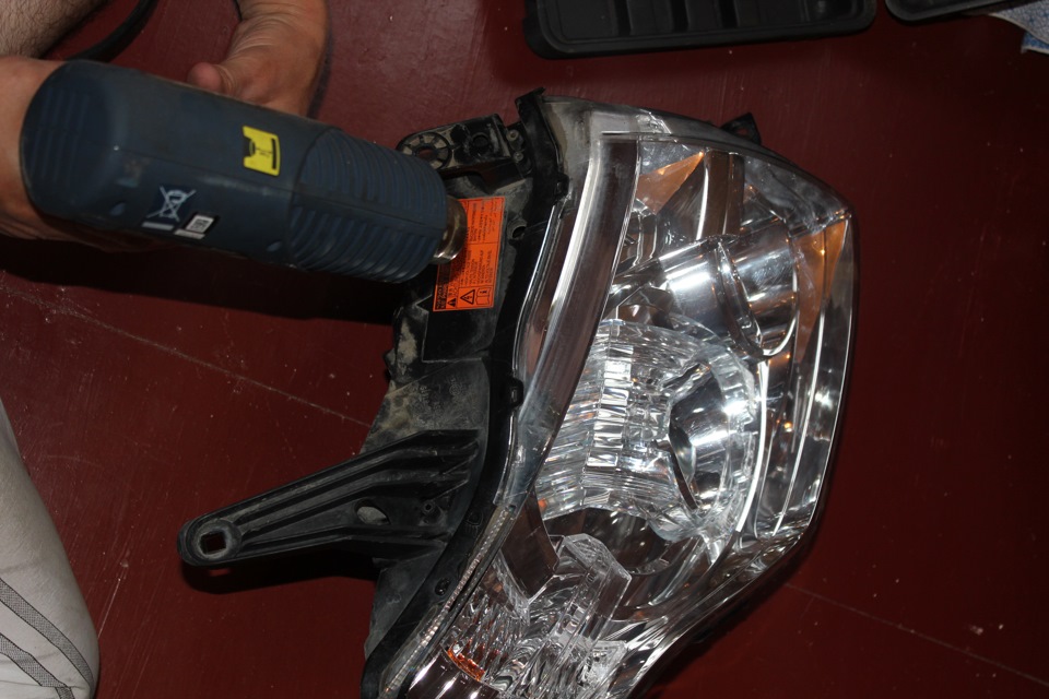

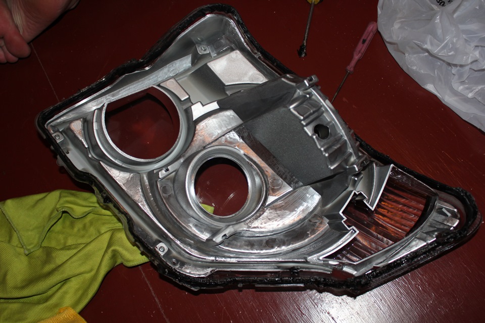

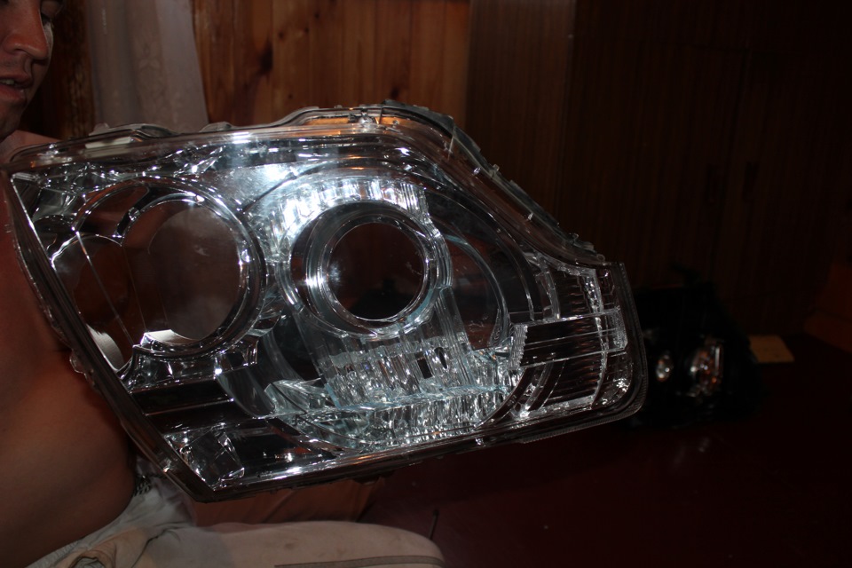

Берем фару и аккуратно нагреваем ее феном по всему периметру, и аккуратно поддеваем отверткой в тех местах где, предварительно прогрели строительным феном .

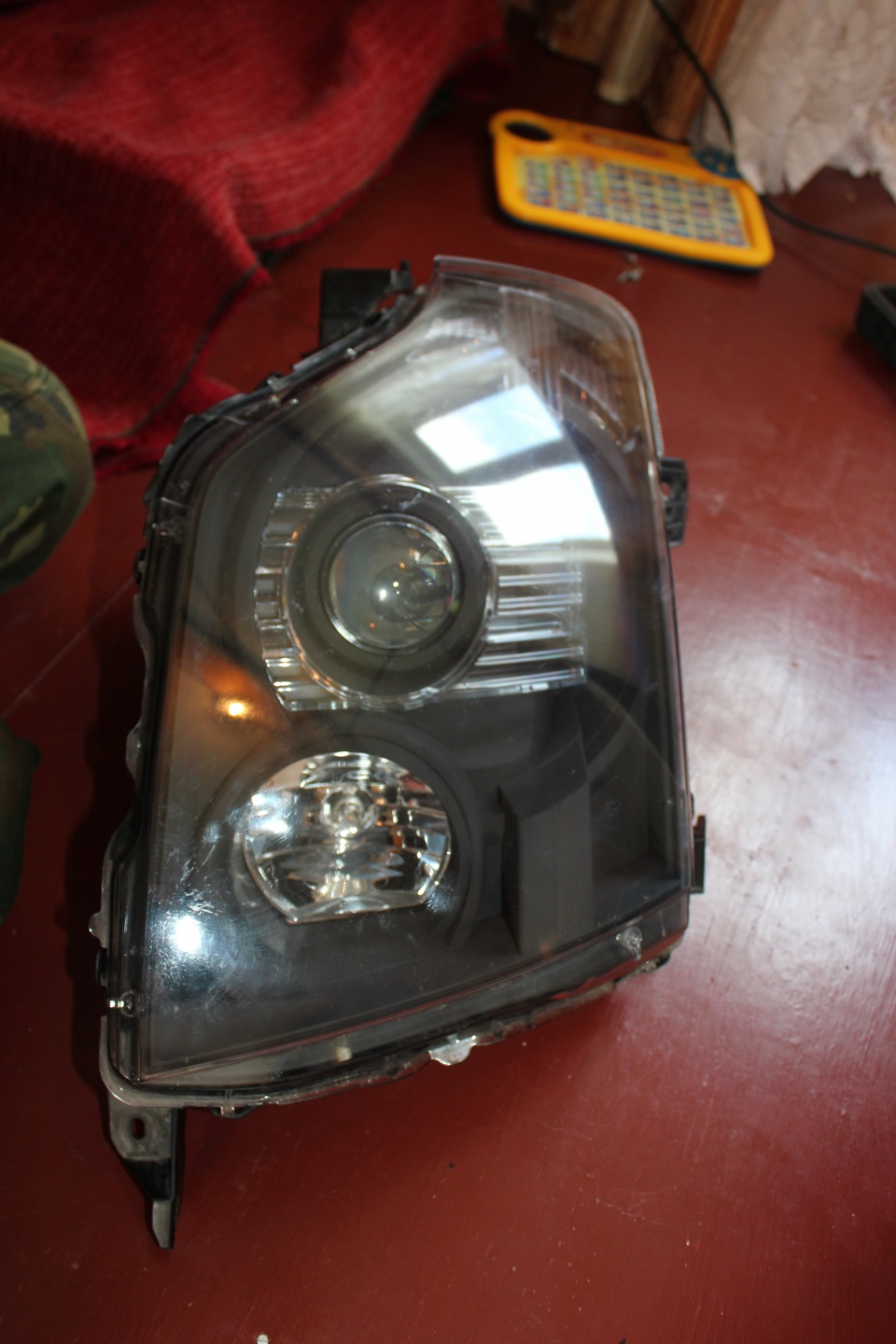

После всех этих процедур, получаем вот это.

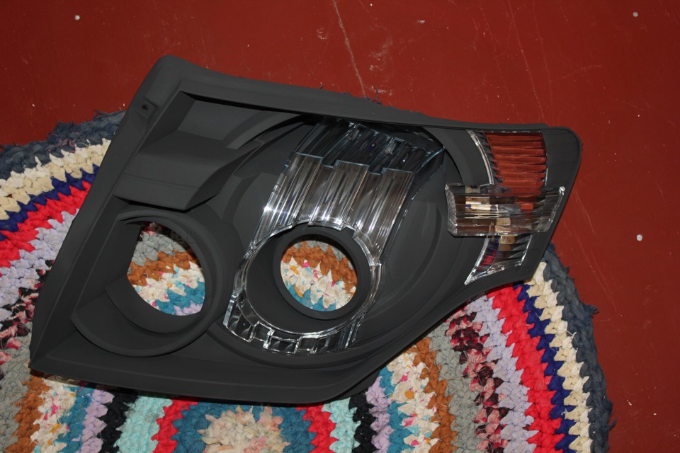

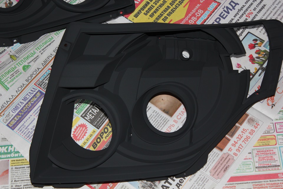

Переходим непосредственно к покраске . Внутреннею зеркальную часть фары, просто обезжирили и покрасили обычной матовой краской .
Аккуратно собираем фару, вставляем прозрачные элементы .

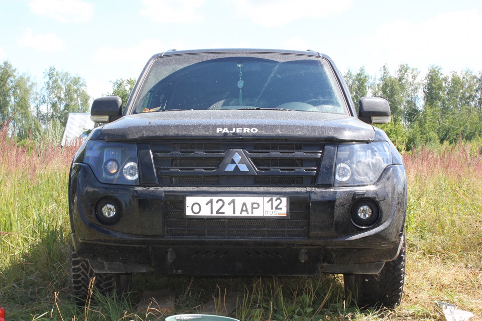

Ставим на машину и получаем, вот такой результат.
Результатом очень доволен, в живую смотрятся очень эффектно. Заказал, новые лампы в габариты.
