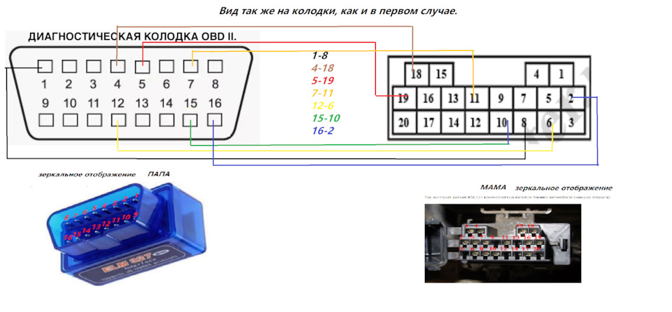

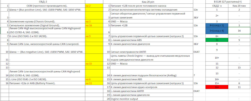

вот такая у меня распиновка. ЭБУ сгорел.
