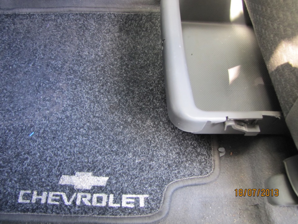

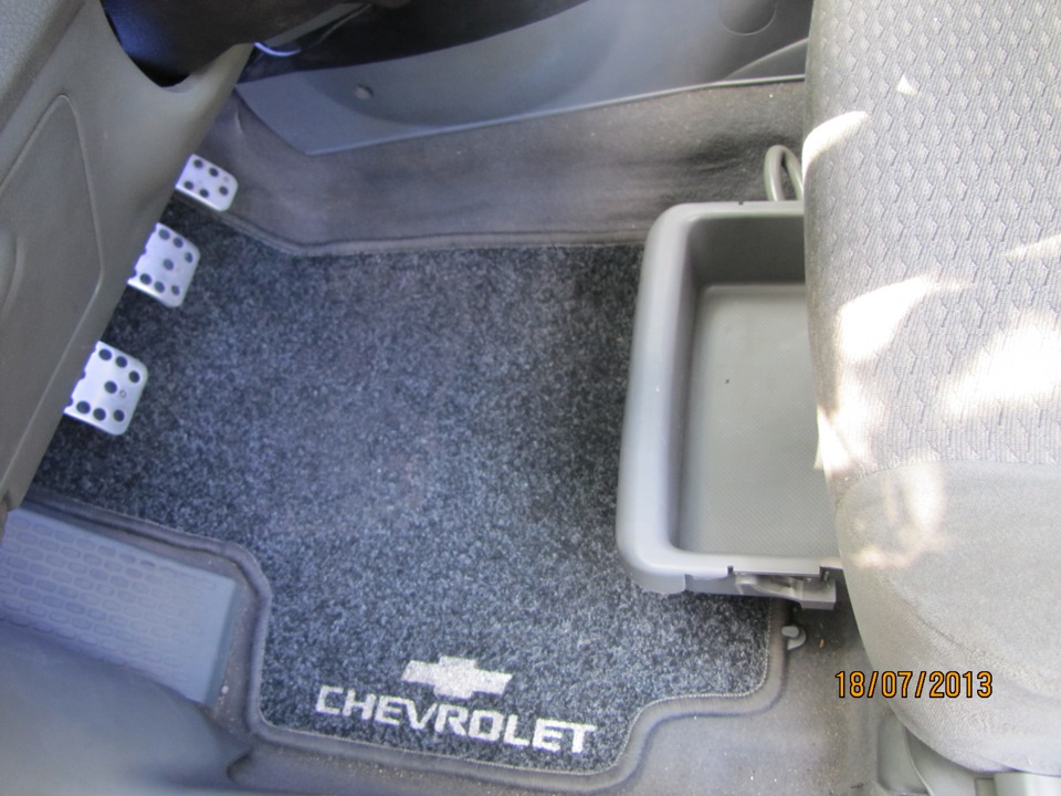

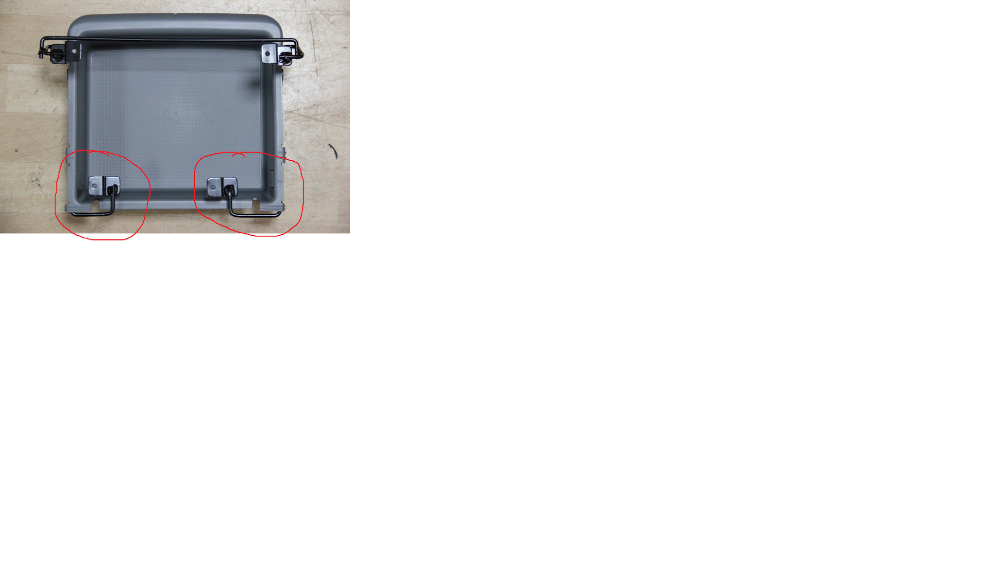

Сделал очень давно .Решил поделиться с вами . Так как у меня салон с англичанки и полностью преределанный. По сути у меня 2 водительских сидухи А ящики под водит сидухи не предусмотрены. Решил установить их на место.так как в них оч удобно хранить всякую мелочевку. Разница от заводского крепежа только в том что кронштейны (салазки) ящичков я крепил на болтики (на заклепки не получится). Теперь у меня 2 ящика на 2х сидухах :) Для прерделки необходимо 8 болтиков на 4мм и 16 гаек на 4 мм. 2 ящика и салазки у меня были.
номера деталюг может кому пригодится :

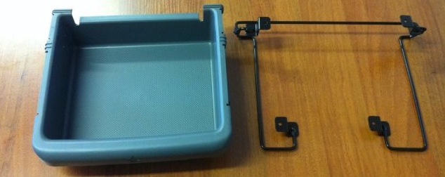

вещевой ящик 96479940
салазки ящика правой сидухи 96495963
салазки ящика левой сидухи 96495962

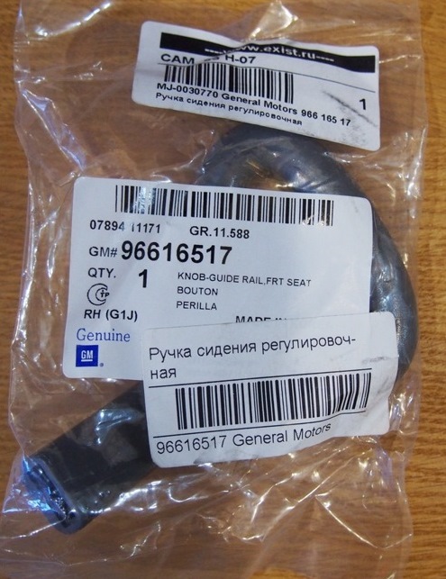

ручка правой сидухи 96616517
ручка левой сидухи 96616515
Запчасти на фото: 96616517

Ват эти места, на оборот должны быть .

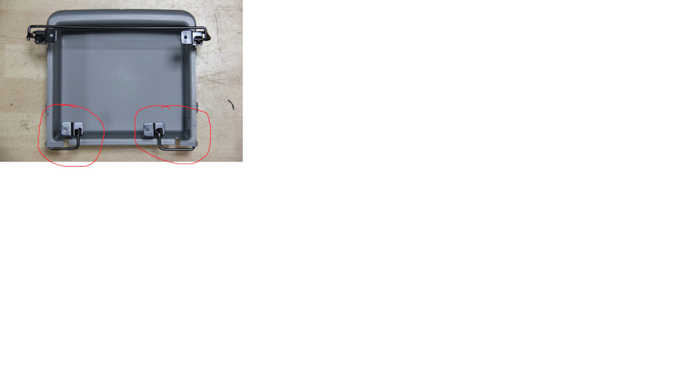

Ручки отличаются правая от левой . так, Ящики одинаковые . А направляющие. www.google.com/url?q=http…bDGEz5NUv04JYZOM32Ug55D3A . Если самому гнуть .
Правая от левой
Legazoid. привет скажи а направлявшие ящика отличаются друг от друга или нет .
слегка отличаются . если ставить правую на левую сидушку . нужно на 5мм пере сверлить отверстия в кронштейне направляшки
Короче надо по месту смотреть. Спасибо

подскажите пожалуйста, комплект на пассажирское сидение состоит из:
1 — салазки ящика правой сидухи 96495963
2 — ручка правой сидухи 96616517
3 — вещевой ящик 96479940
правильно ли я понимаю что ящик одинаков на обе стороны?
да .ящик одинаковый. и подходит что на левую. что на правую сидушку.

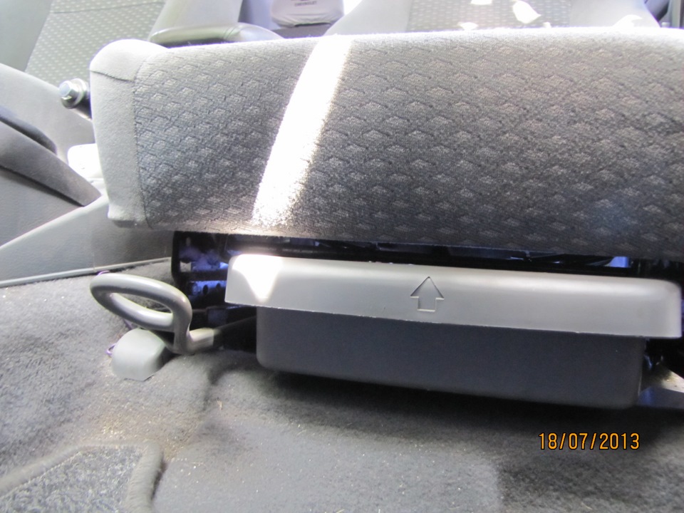

Я тоже заразился идеей установки ящиков под сиденья. Закупил ящик и каркас подушки для пассажирскрго сиденья переделал ручку продольного перемещения результатом остался доволен. Решил по твоему примеру сделать ящик под водительской сидушкой но столкнулся с непредвиденным обстоятельством:- как оказалось, даже с проставками из гаек, величина регулировки сиденья по высоте сильно ограничивается — в итоге отказался от этой идеи. Может я чего то не учел? Кстати ручку продольного перемещения и направляющие салазки сделал зеркальными относительно пассажирской сидушки. Может есть какие то дополнительные рекомендации?
особых рекомендаций и нет. нужно было подогнать расстояние каркаса салазок относительно оси регулировки. болтиками. у меня полностью геулируется поджопник вверх .вниз . и ящики при этом выдвигаются нормально
У меня ось регулировки переднего края сиденья упирается в каркас при подьеме сидушки больше чем на 1 см, проблем с регулировкой заднего края нет, проставки делал по 1см. Видимо у меня механизм регулировки по высоте по другому сделан.
Обидно за потраченное время, все железяки из нержавья сам аргоном варил, получилось лучше оригинала, но не судьба поставить.
возьми прикрути заднюю часть болтиками к поджопнику а переднюю не прикручивай . вставь болты в поджопник и затяни гайкой а каркас вставь на болты и прикрути снизу гайкой . у тебя при регулировке поджопника спереди каркас должен гулять на этих болтиках
