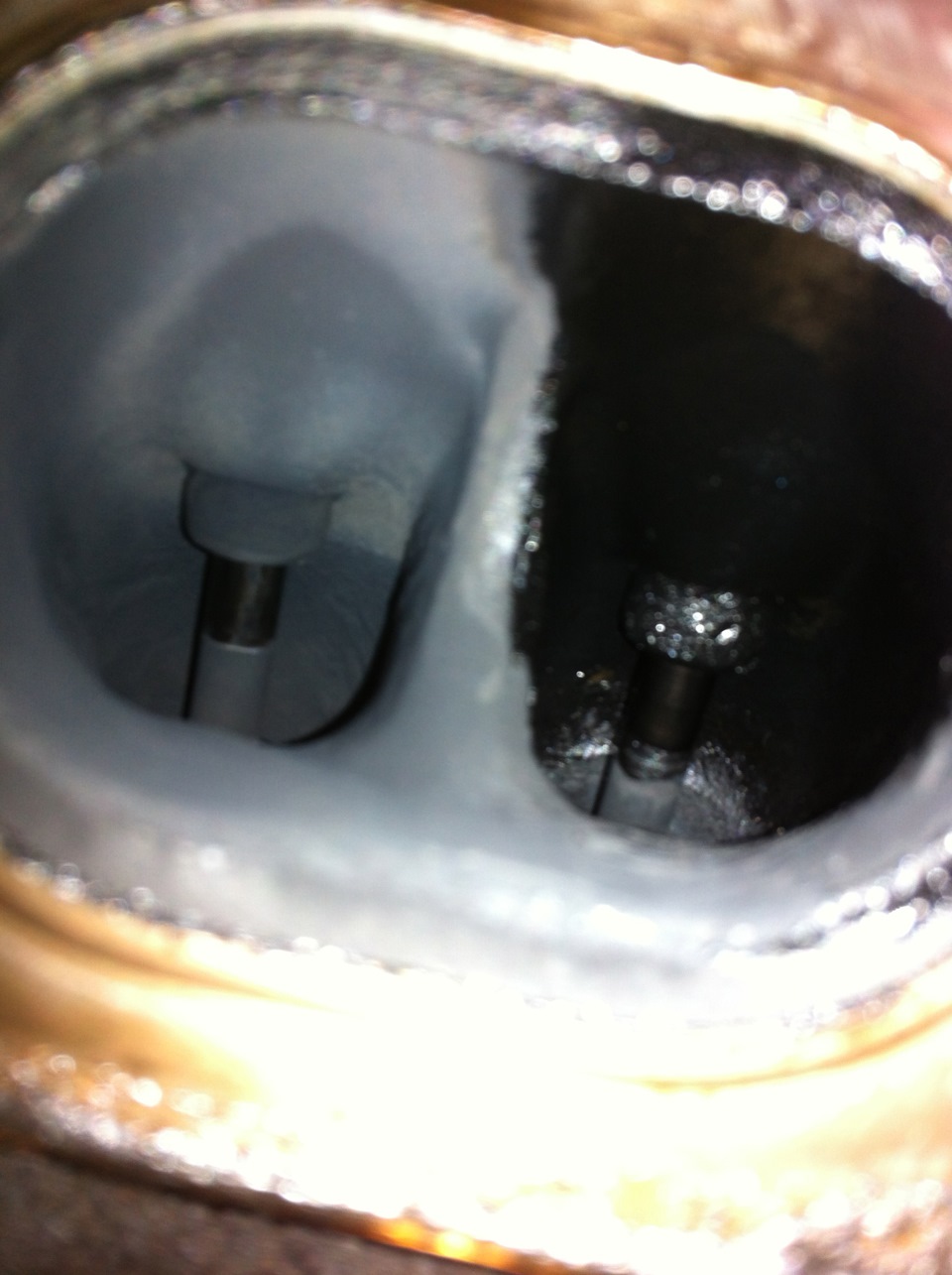

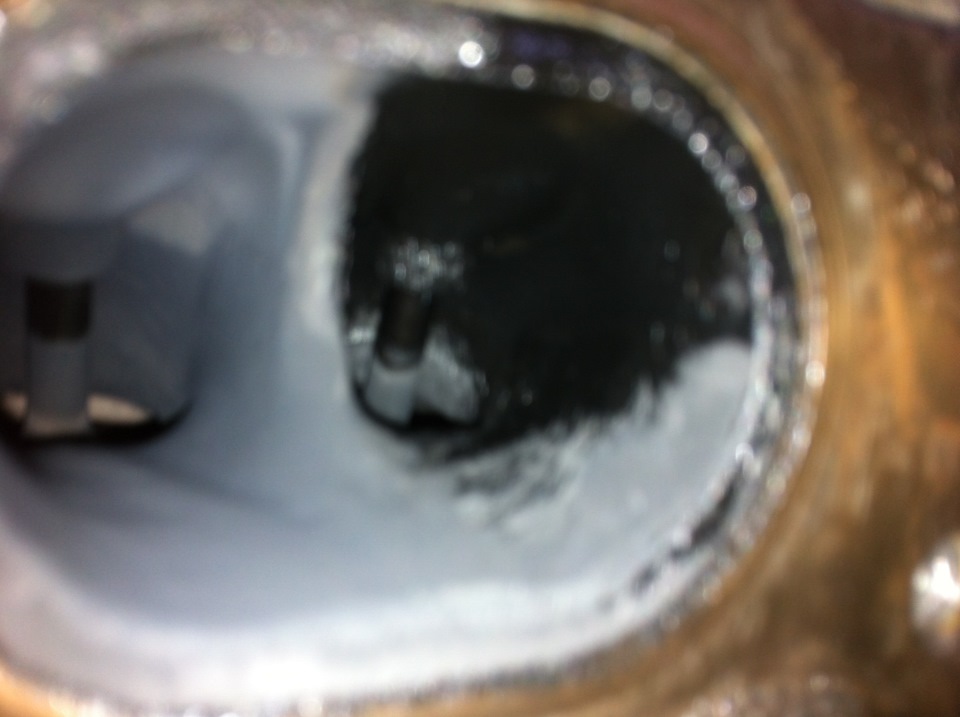

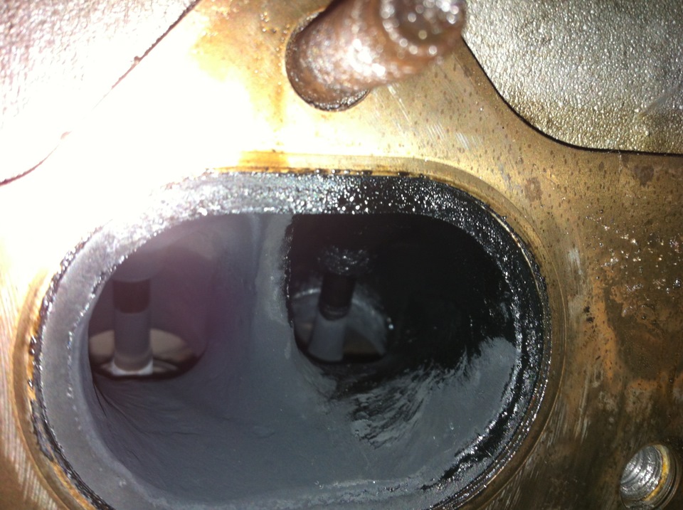

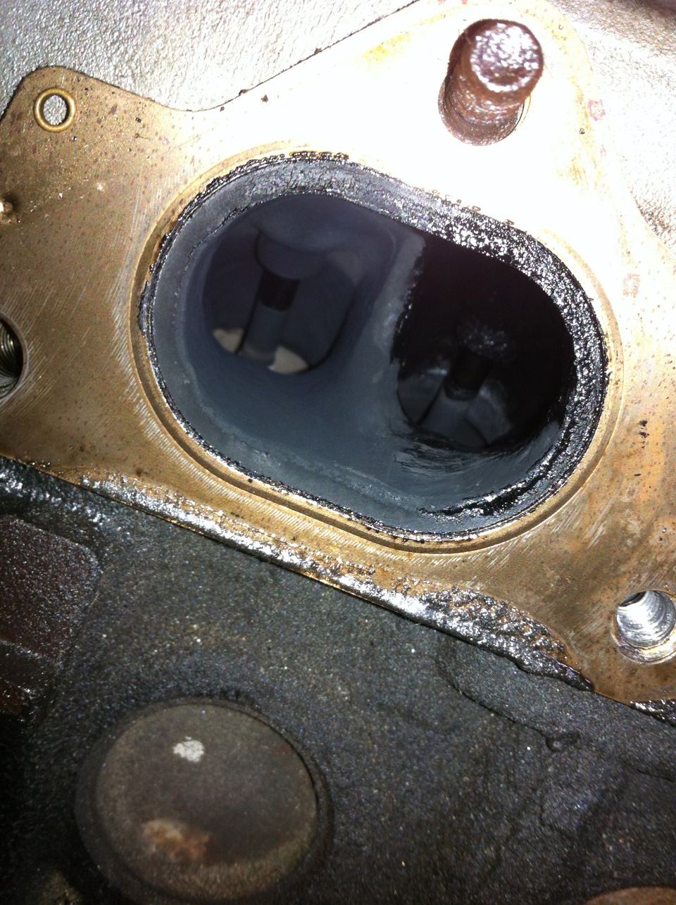

Совсем так неожиданно стал замечать под нагрузкой двигателя сизый дым. ох нихуа подумал я… Еще при разговоре с прошлым владельцем этого авто, был случай в ВЕЛИКОМ "Турбо Драйве" положили два мотора на этой машине. И что подумаете вы?!))) это третий раз?!))) нет скажу вам я!)) вчера был полностью произведен диагноз и состояние данного конфига а именно железа. слетел масляный колпачек со впуска и при этом на холостых было отчетливо слышно биение его о тарелку и о втулку … сняв выпуск, данная ниже картина бросилась в глаза. я был очень удивлен. Неужели в таком вроде бы как довольно известном месте, так небрежно или я не знаю как, но это космос просто… За всю историю своих собранных моторов ниразу такого не видел! Ну и пришлось блин самому все это дело привести в порядок!) ееееееееее детка в турбо драйв ты больше не едешь ни разу!)))) А далее ждем форсы id 1000 и настройка!)))

Ну я слышал не лестные отзывы об этом месте) видимо не обманули) ладно все починится)
Да уже в строю))) слава богу что обошлось колпочками)
а как так? 3 раза делал двиг у них — так пусть доделают, или там отказка?
собирали там мотор при предыдущим хозяине) уже мотор отходил тыс 18-20

Уже надеюсь залечил. иначе быть то не может
ну что ж, надеюсь недорого залечишь…
Уже залечили (><)
