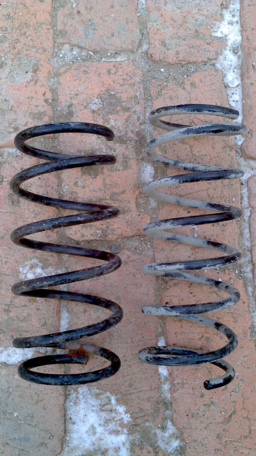

По совету одного владельца yrv купил задние пружины от 100-го териоса. Выше не стала, но на трассе машина стала вести себя гораздо лучше. Раньше на трассе с двумя пассажирами сзади пробивало жопу, сейчас всё отлично.
Так же установил новые задние амортизаторы kyb excel-g с нивы, визуально они немного длиннее и толще. Уже больше года езжу с этим "тюнингом" и всё отлично, доволен как слон )
На фото левая пружина от териоса, правая родная юрв.

по фоткам на джапанкар в обьявах смотрю на териосе 5-6 витков, а на юрв 7 витков. вот и возник вопрос не упадет ли машина:) на штатных амортах
Ну у меня же сверху эти две пружины рядом лежат ))
ну так вот я и смотрю фотки:)) по виткам разница, получается что даже если на 1 виток меньше, но за счет толщины витка пружины, кузов не падает ниже, остается на месте. А то закажу товарищу и потом еще виноватым останусь, если машина еще упадет в отличии от того что сейчас:)) поэтому подхожу к этому вопросу более кропотливо и пытаю тебя:)) надеюсь не напрягаю:)
Все будет гуд. Не напрягаешь, я ведь для этого бортжурнал и веду чтоб люди смотрели, интересовались и спрашивали.
