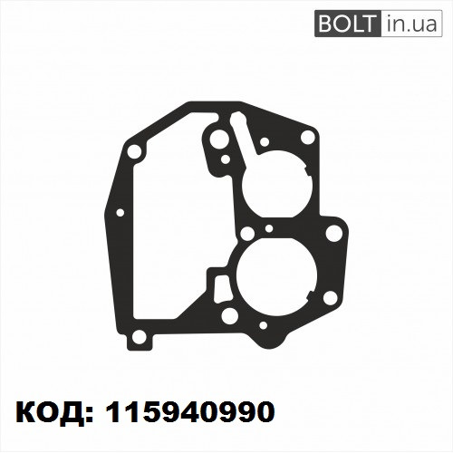

Привет! А продается отдельно прокладка между половинками карба? Пирбург 2е2
VAG 115 940 990
Спасибо!

Cпасибо!А отдельно прокладку крышки карба. можно купить, может знаете номерок или только в комплекте все?
VAG 115 940 990 Прокладка карбюратора
другую не знаю.
Спасибо разобрался!
