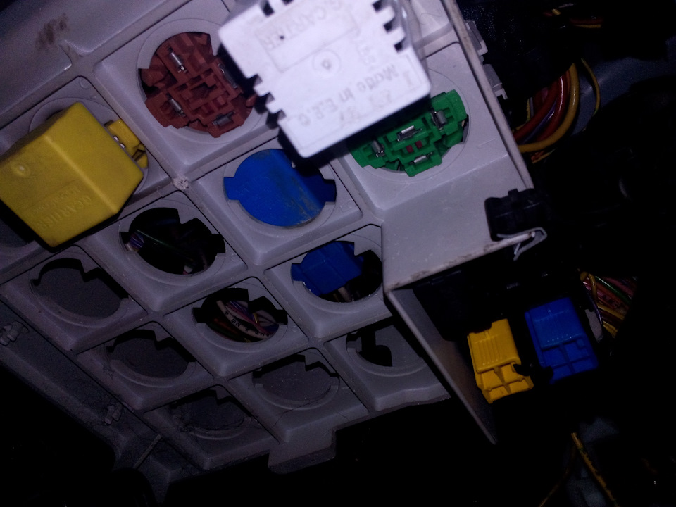

После вчерашнего праздника: www.drive2.ru/cars/peugeo…ivik-vrn/journal/1661655/ проснулся с утра и понял что надо идти делать обогрев стекла, здоровье вроде позволило, итак начнем:

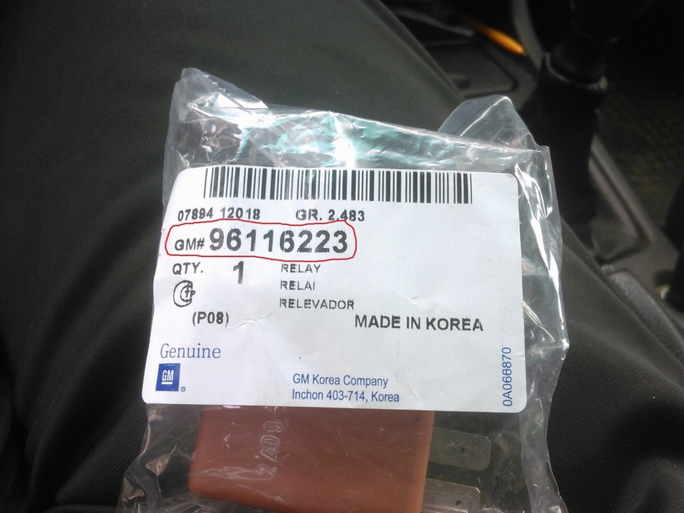

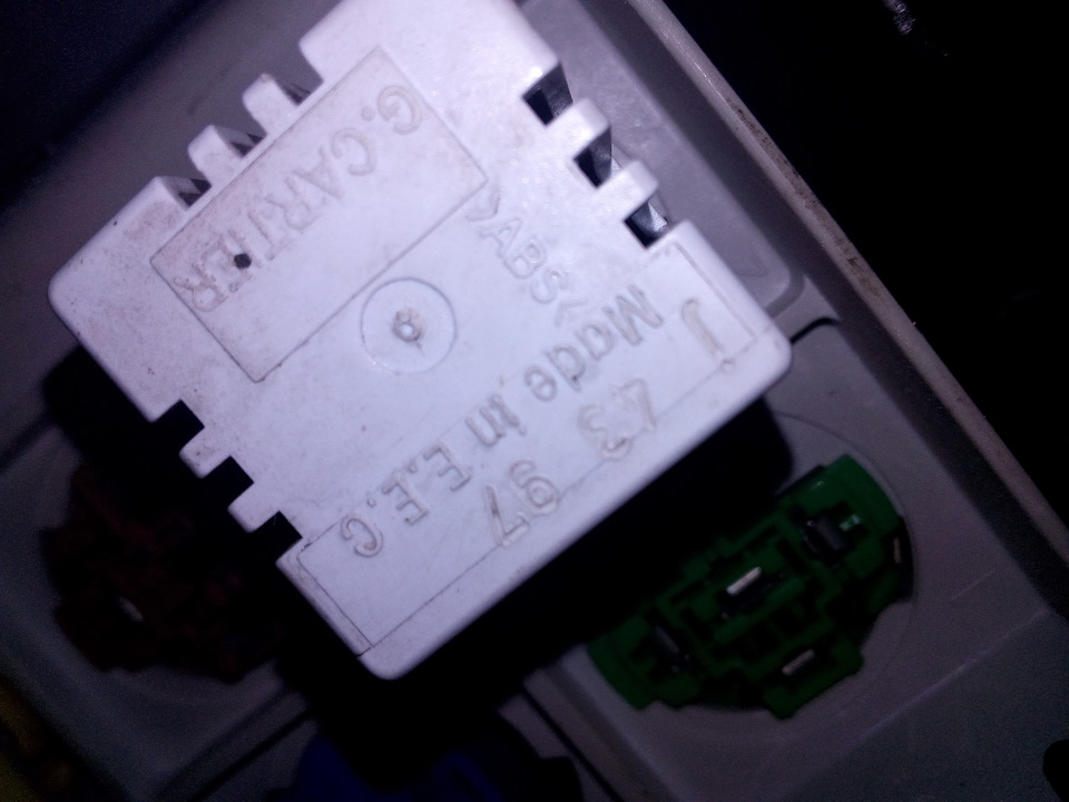

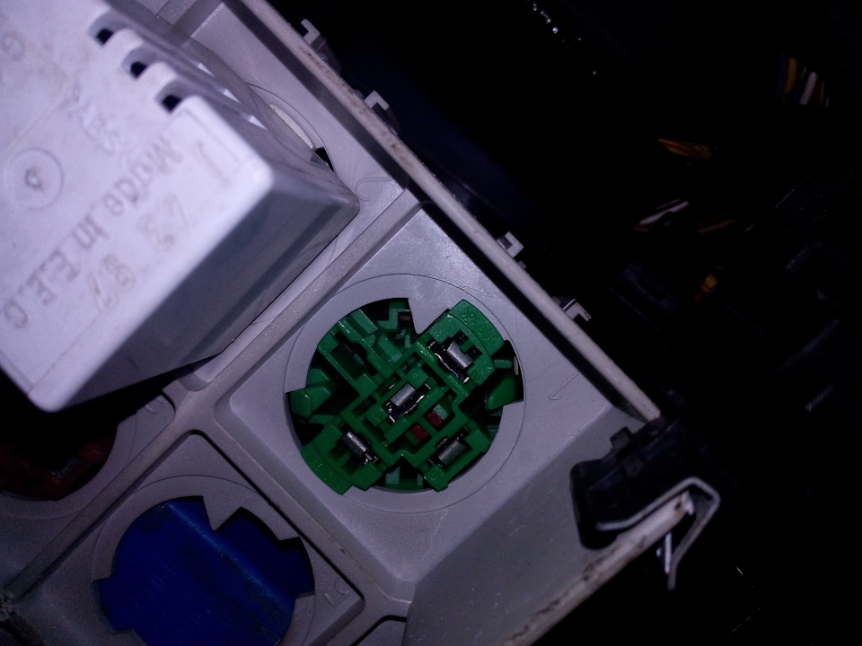

Привез мне вчера Костян релюху, скажу я вам вот что, реле я купил с Деу Нексии(не важно какой), вот ее каталожный номер: 96116223. Эта реле тоже с таймером автоматического выключения, но не через 12 минут, как на родной Пежовской релюхе, а на 19 минут.

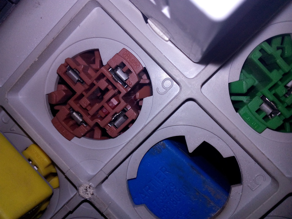

Есть конечно и нюансы в установке, пришлось достать гнездо для реле из блока с релюхами, и нужно вытащить средний(центральный) провод, это необходимо в данном случае потому, что в "нексиевской" релюшке исполняющий контакт находится сбоку, пришлось его слегка подогнуть, и центральный провод воткнуть в загнутый контакт.
Если кому нужна электрическая схема, вот она:
Потом все это дело засовываю под панельку, завожу, жму кнопку обогрева, вуаля, стекло горячее. Вот собственно и все, почти никакого колхоза. И экономия: 300 рублей за реле от Нексии, против нескольких тысяч за реле от завода изготовителя.
Надеюсь кому нибудь поможет эта запись.

5ти контактного разъёма нет. Реле желтое 5 контактное но вставлено в 4х контактную колотку
Смотри что это за реле, с таймером ои оно или нет, бери тестер и тыкай в колодки и нажимай кнопку, ищи куда приходит напруга
Это все что есть. 2реле, 4разьема

Дык может само реле крякнуло? Пощупай, клацает ли оно при нажатии кнопки, идет ли на нее напряжение вообще, инфы мало, ты походу ничего не делал а уже помощи просишь, проведи элементарную диагностику и напиши результат
Я прочитал все статьи и у меня нет ни разъёма под неё ни реле. Не понятно что где. Не так как у всех вот я и в замешательстве
Ну дружище, тут описан конкретно мой случай, как и написано, за обогрев должно отвечать желтое реле. Точнее сказать просто не могу, непомню уже что да как, очень много времени прошло уже

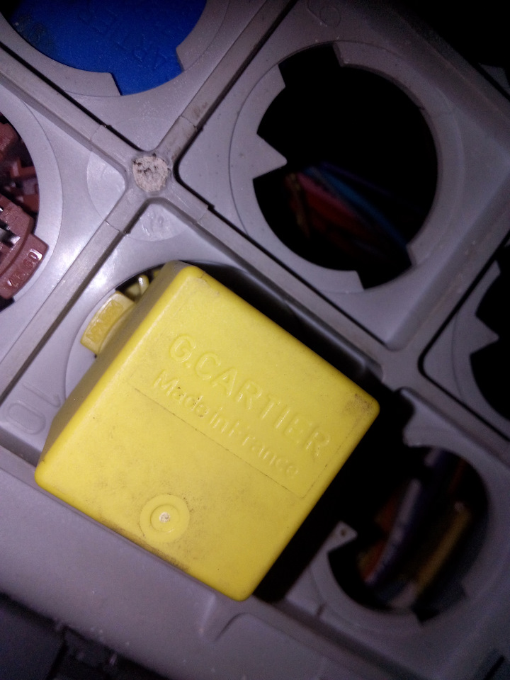

У меня желтое отвечают за печку а где которое за обогрев заднего стекла?
У меня почему то нет колодки под реле обогрева заднего стекла. И еще хотелось бы узнать на Вашем фото желтое, черное и белое реле за что отвечают?
Дружище… я авто продал 3 года назад, и уже не помню что там за релюхи, одна по моему на поворотники, вторая даже хз что такое… по поводу того что колодки под реле нету я не знаю чем помочь тебе, оно там должно быть, на всех дорестах так, возможно предыдущий владелец что-то наколхозил у тебя там

У меня тоже не работает обагрев, где это реле находится?
у тебя рестайлинг, на сколько я знаю, у тебя обогрев работает от блока BSI, но релюха я думаю по любому должна быть. Находятся они под рулевой колонкой, ниже блока предохранителей
