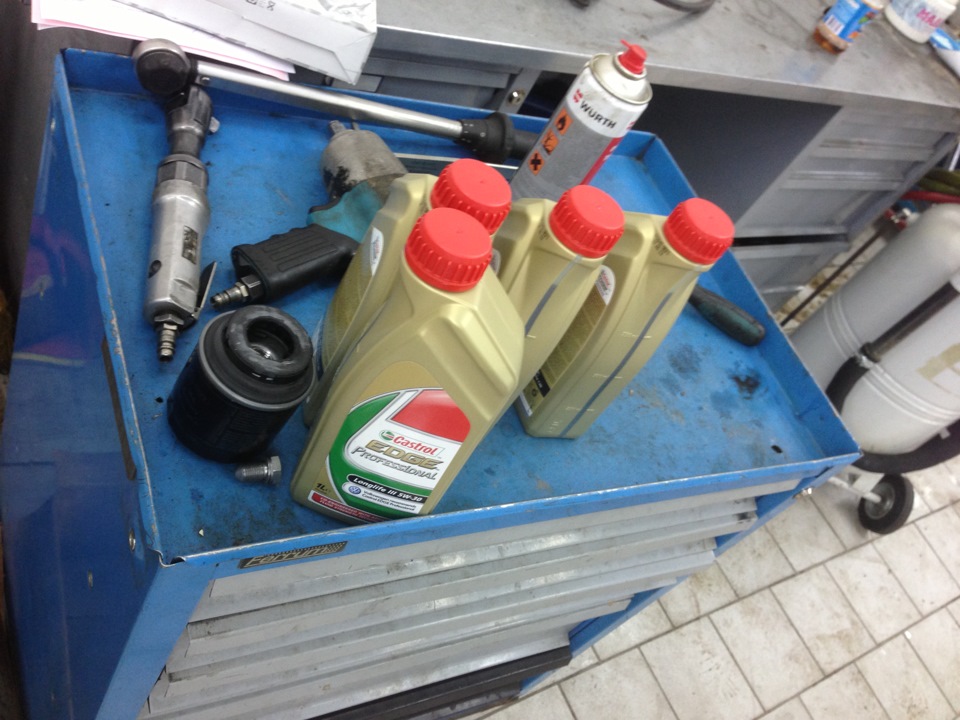

Запчасти были куплены в Москве. Всё OEM. Просто по закупочным ценам и без сильной накрутки. Если кому интересно, то цены:
Фильтр масляный 400 (В ТТС 505)
Фильтр салонный 530 (В ТТС 1073)
Фильтр воздушный 630 (В ТТС 964)
Пробка поддона 40 (В ТТС 83) (необходима замена прокладки, но её тяжелее искать, да и смысла особого нет экономить совсем уже копейки…)
Масло Castrol 400 руб/л (В ТТС вроде 600-800. Врать не хочу, кому интересно можете позвонить им :))

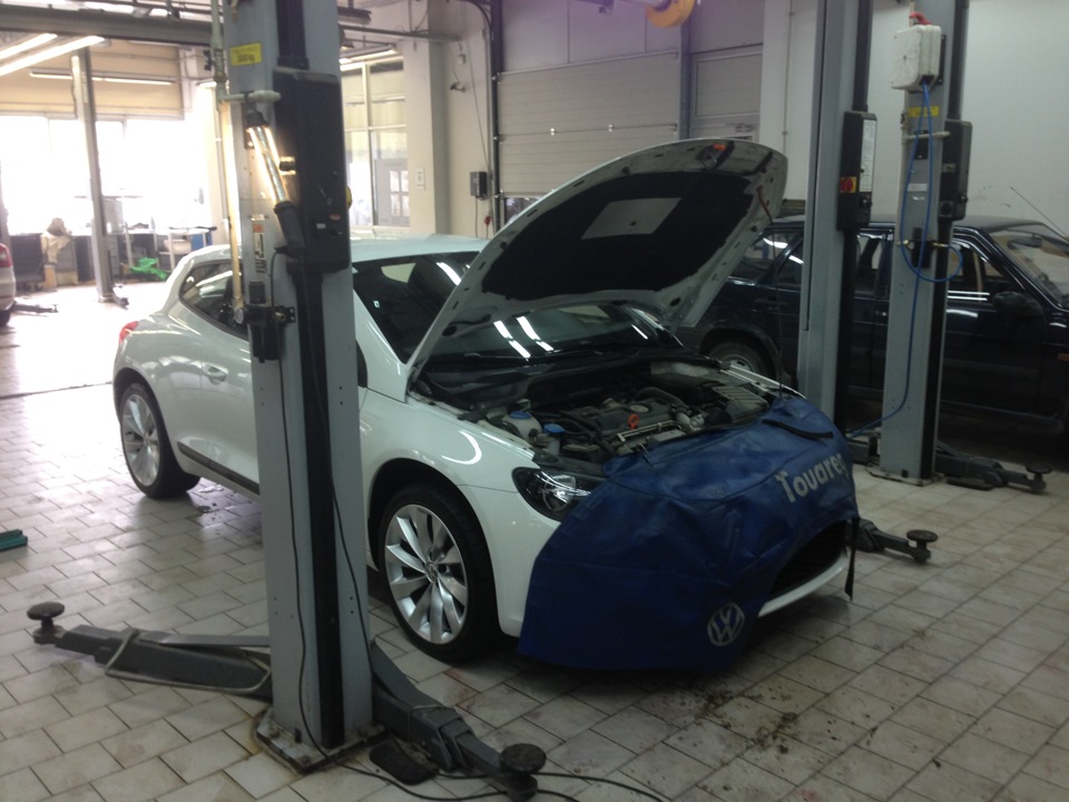

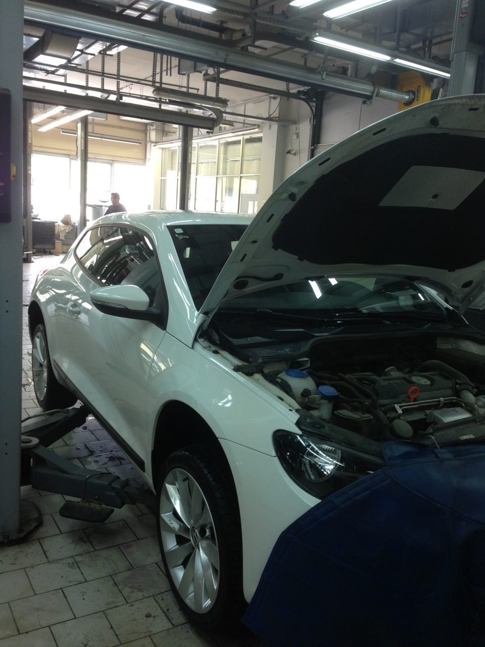

Только поднялся в комнату ожидания — позвонили с приглашением в ремонтную зону. Спустился, проводили до машины. Болтал с механиком. О чем болтали:
-Антифриз за 15К км набрался вакуума и немного ушёл оказывается)
-Небольшие маслянные пятна на турбине это норм
-Жора масла не замечено. Я правда плохо помню сколько его было 9 месяцев назад, но ни разу ничего не подливал, а щуп показывал чуть меньше минимума…
-Спросил про мойку двигателя. Посоветовал не мыть, потому что он чистый, а если уж делать нечего, то просто протереть пыль с пластика )
-Спросил по поводу масла. Чаще берут кастрол, нежели оригинал. Но вот про замену в 15'000 посоветовал менять почаще по возможности… Ибо масло должно ходить 10'000 км. Подумываю менять на 7'500 самому. Пока окончательного решения не принял.

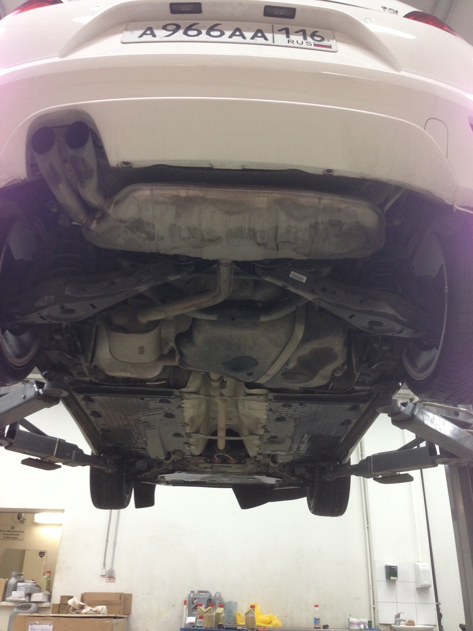

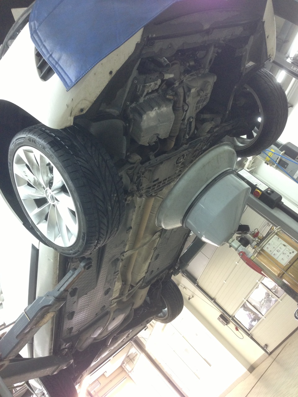

-Посмотрели днище, колодки (износ 20-30%), ходовку подергали, всё нормуль. К месту было бы высказывание из к/ф "Да на тебе пахать надо!".

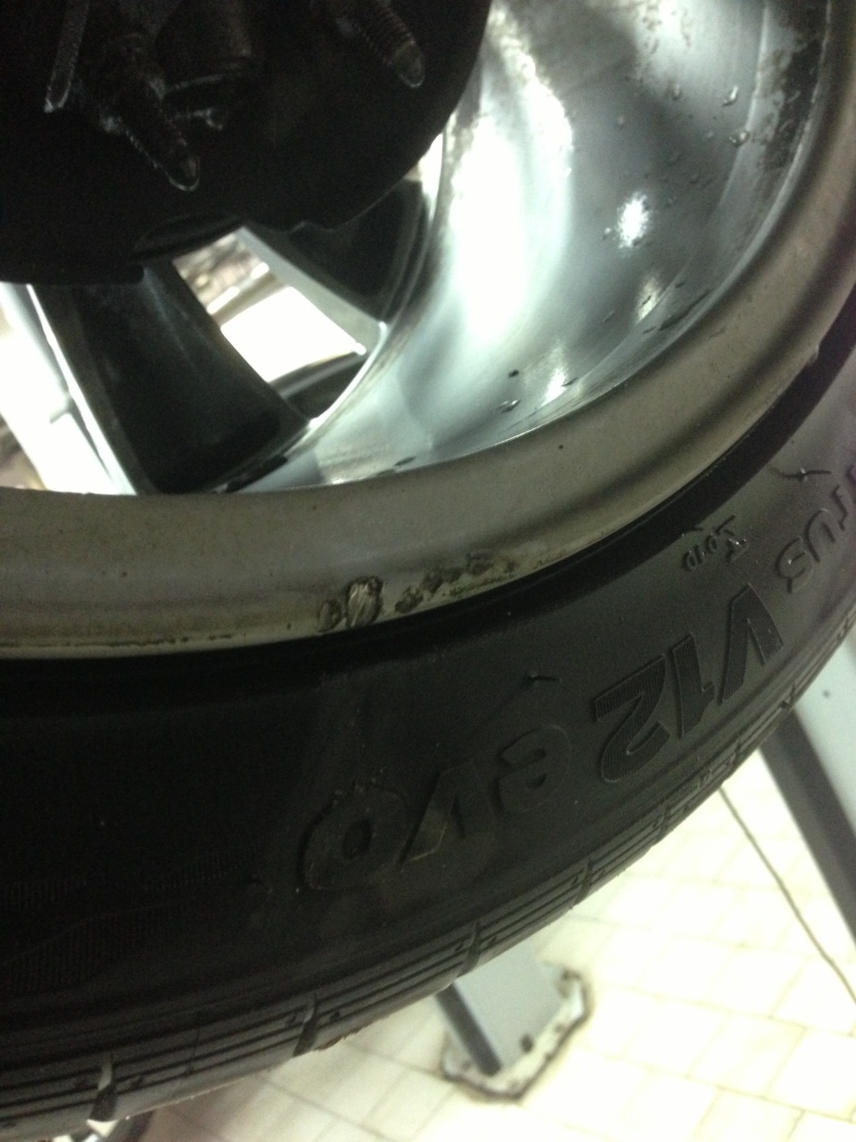

Пока крутил и стучал по колесам показал вмятинку в диске по внутренней стороне. Печально… Но что делать… Расстроился :(

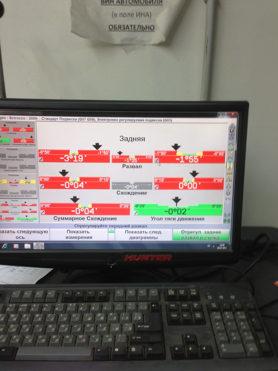

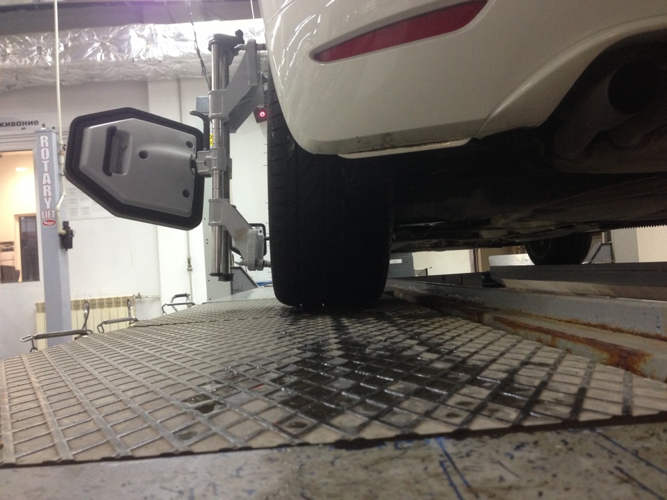

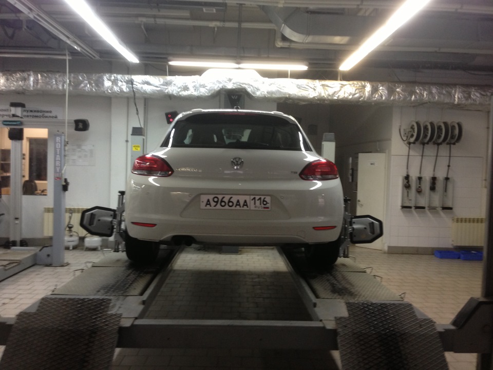

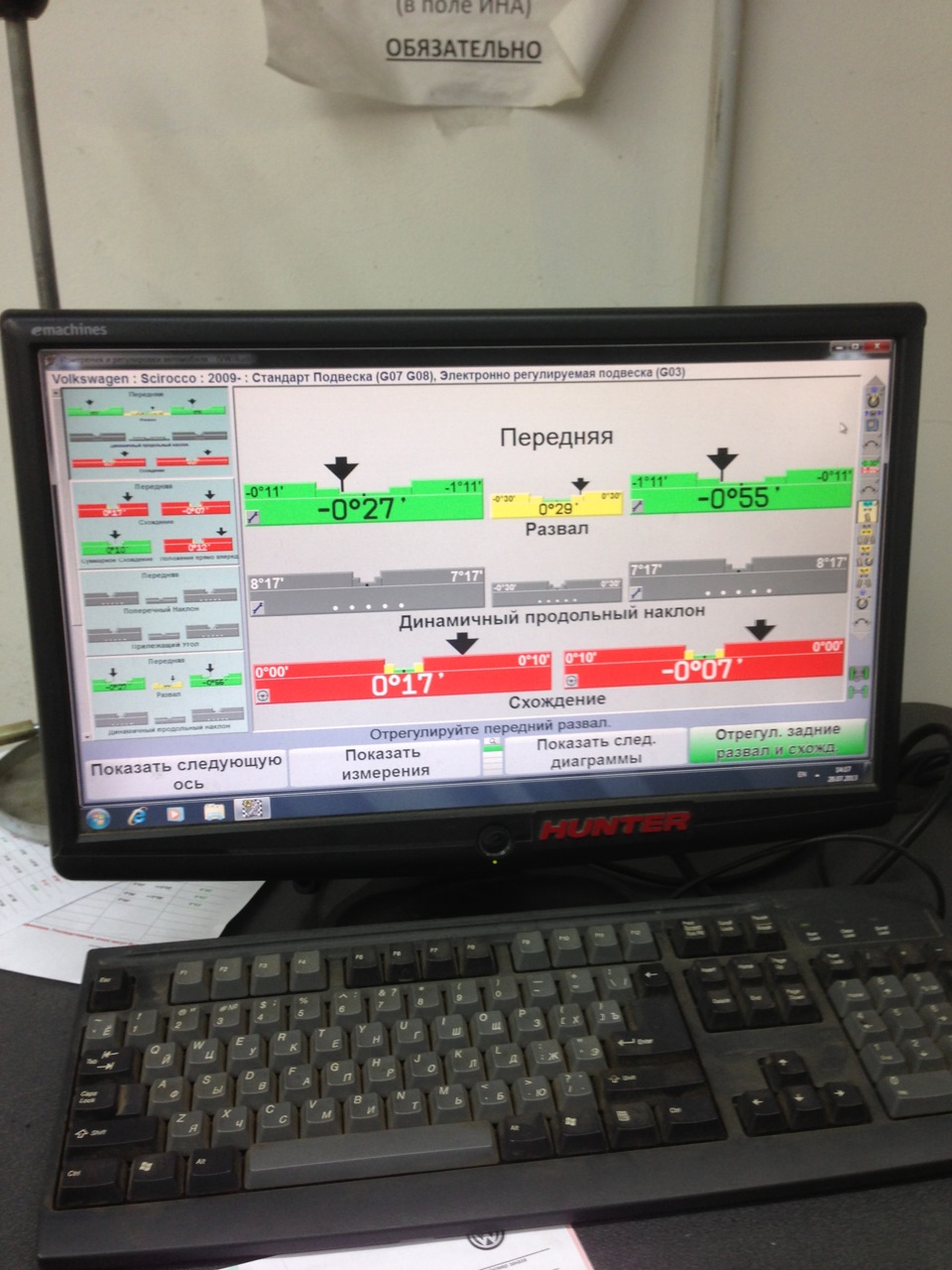

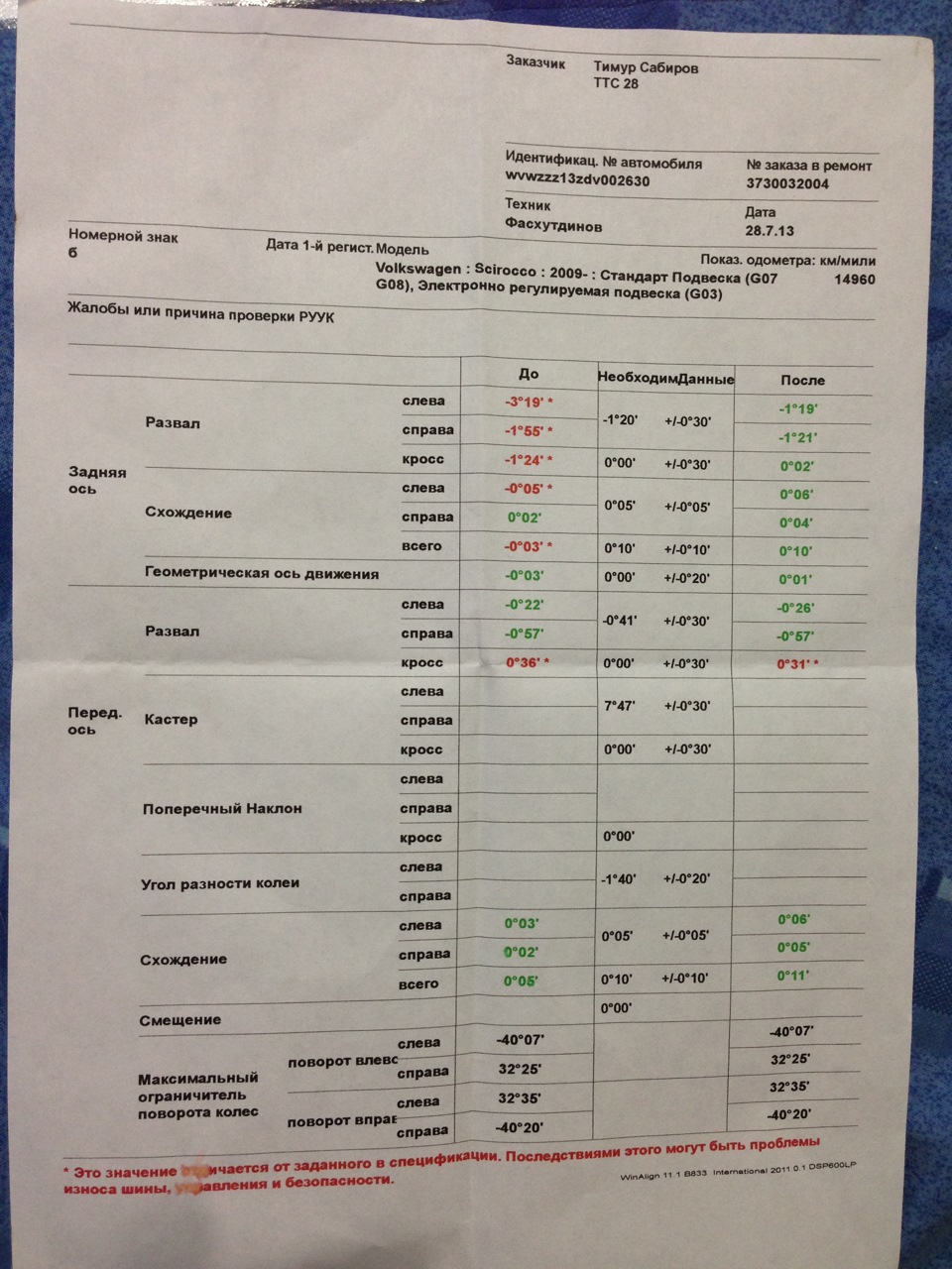

Отогнали машину, повезли на развал… Нацепили датчики… Машины сзади была похожа на какого-то Чебурашку :) Несколько раз поднимали, опускали (датчики найти не мог что-то). В итоге когда подцепился и показал результат настроение моё поникло, мастер тоже расстроился… Сзади колесо ушло на 2 градуса… Опасения мои насчёт деформации тяг и прочих элементов подвески, к счастью, не оправдались. Просто настроил её заново и всё стало ништяк =)) По какой-то причине у меня ещё руль криво стоял. Тоже заодно отрегулировали :) Сказали, что повезло, что быстро обратился. Могло бы съесть резину. Считаю правильным обращение к официалам по этому вопросу. База, по ней всё выставляется. Никто не знает какой бы развал мне выставил "дядя Вася" в сервисе "Рога и Копыта". А уж от того, что заднее левое должно стоять с на 0,02' большим отклонением он бы вообще офигел и сказал, что они дибилы неграмотные люди и надо ставить всё ровно :)))

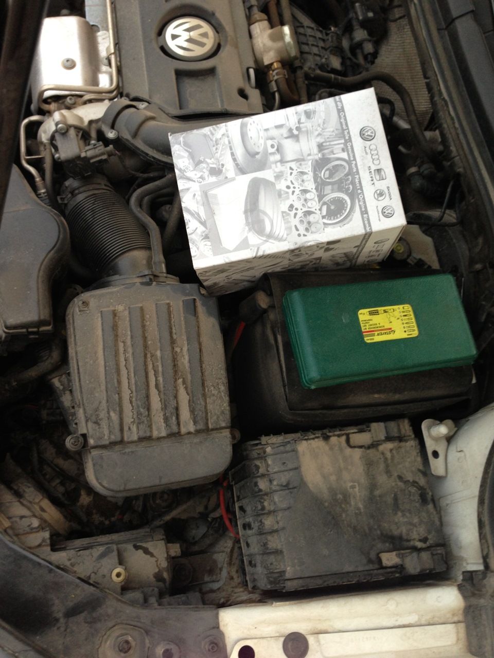

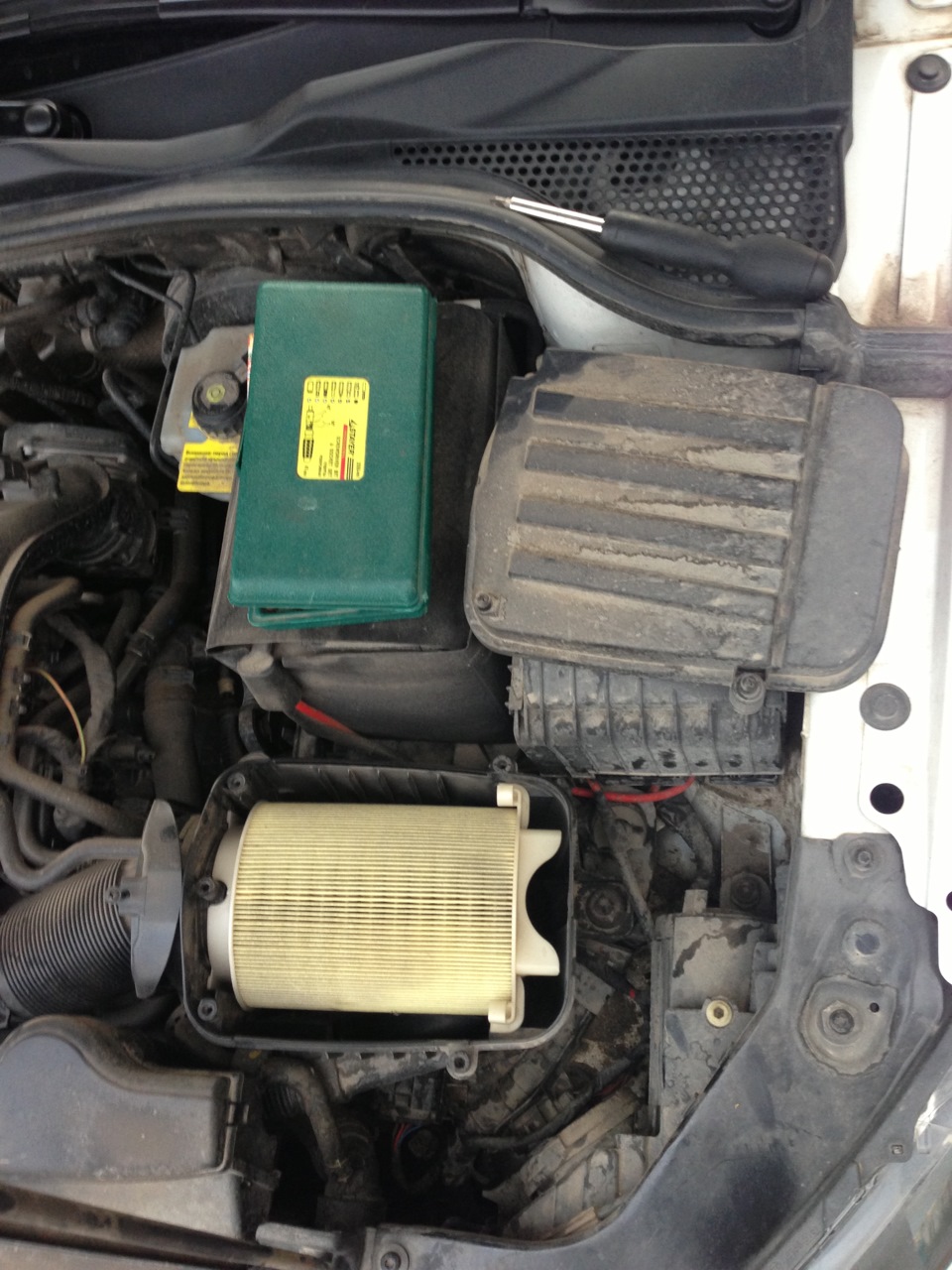

Приехал домой, решил поменять фильтр. Т.к. в машине инструментов только то, что VAG выдал при покупке сначала пошёл домой за отверткой. Думал потребуются звездочки. Но нет. Всё намного проще. Открутить четыре саморезика, потом ещё один, удерживающий фильтр. Бац-бац-бац, всё обратно и готово ))) Загвоздка возникла при установке нового фильтра. Защелкивающий механизм вставал довольно плотно, а прикладывать усилия сыкотно было =)

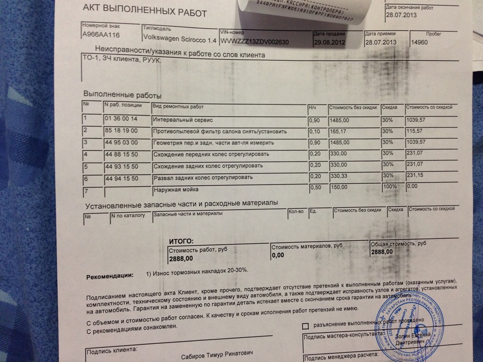

Значит работы первого ТО вышли почти в 3к рубля у офицалов
Расходники да, Руслан предоставил :)
3200 рублей. Причем замена воздушного фильтра (630 руб) не является обязательной. Я менял по собственному желанию :)
Работы первого ТО (именно первого ТО) обошлись в 1156 рублей. Это сумма со скидкой. Без скидки 1650 рублей.
Дополнительные затраты были на проведение диагностики Развал-схождения (1485 руб без скидки и 1040 руб со скидосом)
И исправление отклонений (990 руб без скидки и 700 рублей со скидкой)

сегодня ездил на замену масла туда где и брал сырок, к офицалам. Приехал со своим маслом и пробкой (взял у того же человека, что и ты). Сама работа обошлась в 855 рублей (без скидки в 5% 900 рублей)
