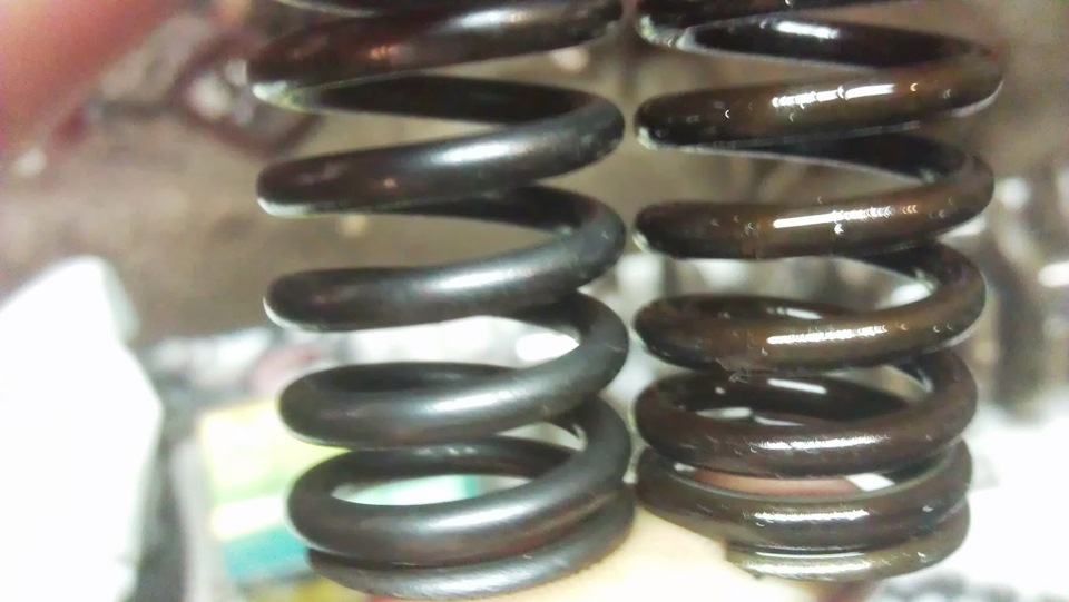

Сегодня отремонтировал головку двигателя. Притёр новые клапана и отрегулировал тепловые зазоры. Напомню, что у меня впускные клапана были зажаты ооочень чильно. Очевидно из-за этого машинка тупила при разгоне и кушала много бензина.
Ни для кого не секрет, что на моей маське клапана регулируются шайбами (по типу как на ВАЗах девятой модели). Но заказывать шайбы, платить за них не малые деньги и ждать после этого их почти месяц у меня не было желания. И сейчас я открою вам секрет, как на снятой головке можно отрегулировать клапана не заказывая этих шайб (этот способ опробован ни единожды на автомобилях форд фокус 2). Для этого нам нужен спец инструмент, знания, как им пользоваться и супер правильные руки из нужного места.
Первым делом в головку нам нужно повставлять на свои места клапана, стаканчики с регулировочными шайбами (пружины не ставим) и поставить распредвалы, прикрутив их постелями. Далее, ставим головку на стол боком (чтоб клапана не упирались в стол и не повредились). Далее проворачиваем распредвал и там, где кулочки вала поднимаются вверх измеряем зазор (тут лучше работать вдвоём, так как один человек измеряет, а другой должен с силой прижимать тот клапан, где измеряется зазор). Рабочий зазор у меня 25-28, я ориентировался на максимальный разрешённый зазор "28", чего и вам советую, так как при рабочей температуре металл расширяется и зазор как раз может уменьшиться и примерно будет на "25", что тоже в нужной нам зоне. И так, в зависимости от зазора у нас 3 варианта действий:

И ещё, в добавок ко всему немного очистил головку двигателя от масляного нагара. Кто читал мой БЖ, тот помнит, какая она была. И вдобавок отмыл пружинки, шайбочки и сухари.
