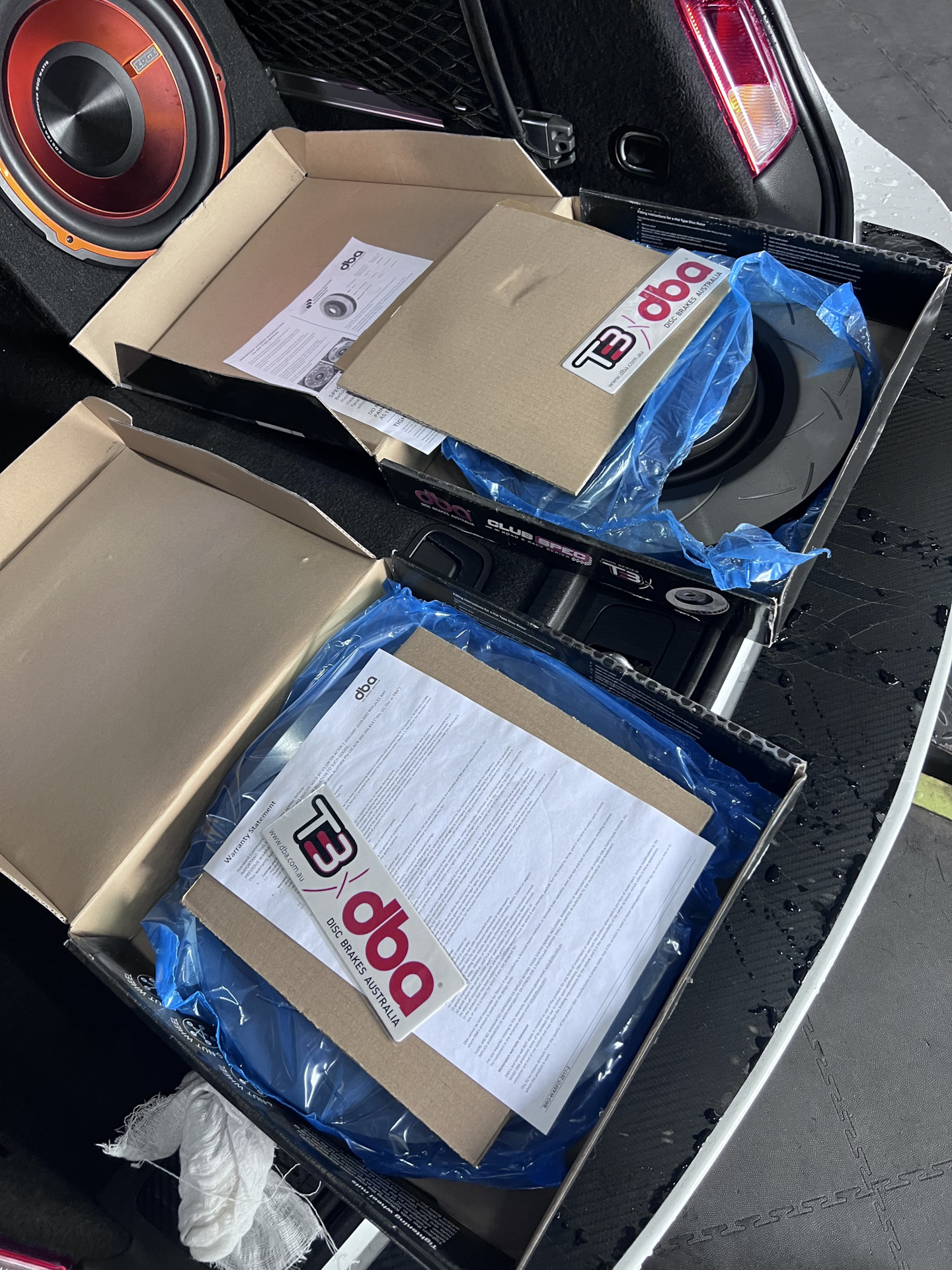

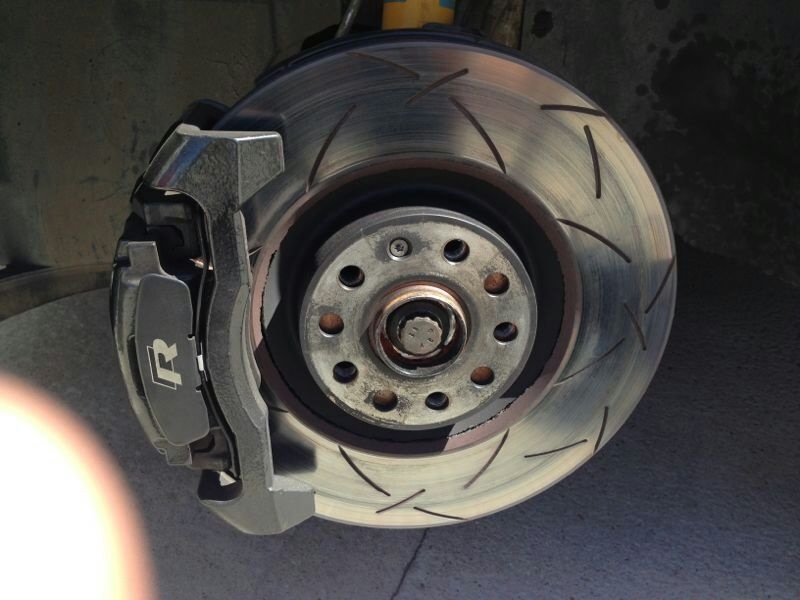

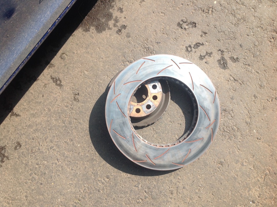

Представляю вам комплект тормозных дисков DBA серии 4000 Т3 от Golf R. Диски спортивной серии, предназначены для трек дней. Пробег около 2000 км. Куплены они были 7 июля в компании Superbreaks.ru Развалились они 4 августа на третьем боевом круге в АДМ Мячково. Скажу честно, я очень верил в их чудесность и невероятность. Но как оказалось, чудес не бывает, и я реально мог бы расплатиться своим здоровьем и автомобилем за эту уверенность.
Пока не знаю что еще можно сюда добавить…
P.S. На последней фотке точно такие же диски установленные на Golf R. Этот комплект лопнул на этапе в Смоленске точно так же как и мой.

А чего ты хотел от тормозных дисков которые стоят 4.300 руб штука? Это китайское барахлишко. Для трека нужно ставить хорошие качественные керамические диски, как у porsche cayenne.

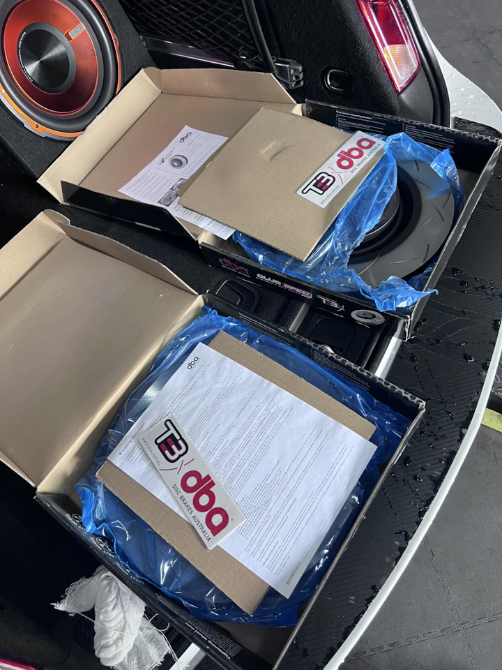

Это палево диски, вот так выглядит оригинал
100% оригинал, брал такие себе 34000 за шт отдавал. Ставил на инсигния ОПС Лайн. 355мм. И даже за эти деньги скажу диски говно, тяжелые очень жгут колодки на раз даже керамика не спасает. Поставил себе брэмбо духсоставные
У меня спереди DBA T3. И сейчас купил на зад. Выглядят они по-другому. От слова "совсем".
Ну если у тебя не вот такие то это не оригинал
У меня, кроме синего пакета, еще желтоватая бумага.

настоящие диски DBA для гольфа имеют 4 или 5 отверстий под болты.
а тут их 10. китайщина какая-то. магазин в котором вы их покупали, не раз себя компрометировал в том, что продавал китайскую подделку. много раз слышал об этом, и читал на этом сайте.
Это было 5 лет назад. Я не эксперт по настоящим дискам DBA, мне сложно поспорить, да и смысла в этом абсолютно нет, пусть будет китайщина. Уже пофиг.

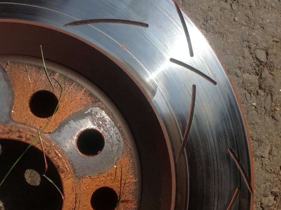

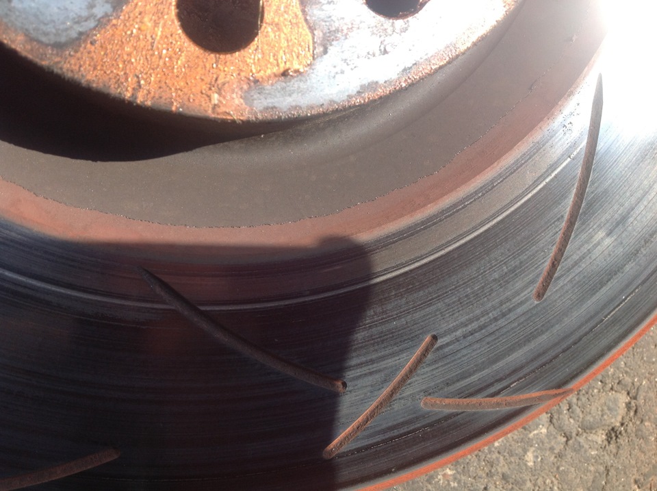

Какие-то они странные?! Для 2000 тыщ.км ржавые и облезлые! У меня стоят сейчас Т3 прокатил 2500 км из них 600 км серпантина в горах …держали на ура! Теперь после увиденного вопросы в голове! А не левак вам продали?
Это медная смазка, это не ржавчина. А в протоках они жёлтые от перегрева.
так и по внутреннему ободу желтое облезлое?! Вид блин пугающий! Буду наблюдать!

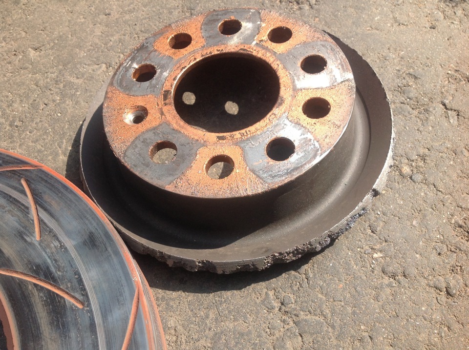

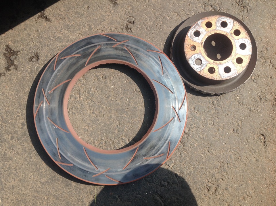

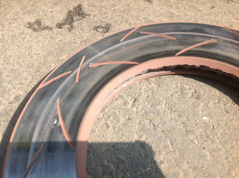

А, куда шпильки делись?Простые скобы свернули шею такому диску, странно
Да ни чего странного, очень много после этого случая негатива про DBA услышал. Очень часто они подводят.
Вау, да они разборные)))
Ага, секретная функция о которой забыли предупредить :)))
AHTOHSTI
Ага, как шатуны с ломанными (крекинговыми) сопрягаемыми поверхностями большой головки ;)

похоже скорее на исключение из правил… а на диске что с термо полосками? при нагреве до определенной температуры полоски меняют свой цвет навсегда… у тебя же 4000 серия… на сайте DBA пишут что как раз по ним можно судить о заводском браке, не перегревал а они рассыпались… в любом случае — Удачи! Береги себя!
Как раз после того как он заехал в паддок — я посомтрел на термополоски — и не увидел перегрева :)
тогда все должно быть ок(брак на лицо) и как минимум должны поменять на новые…
Первый раз такое вижу. (((
Жесть! Но как обычно у нас бывает ничего не вернут. А так конечно за такое надо по шапке настучать!

Так ДБА это австралия ) как с ними судиться ? Посмотрим что что завтра предложит мне Superbreaks которые мне их продали. Не хочется судиться, хочу по хорошему всё раз рулить.
Второй случай разрушения тормозного диска по ступице — это закономерность
Сочувствую, надеюсь это не я "накаркал" когда писал тебе что они трескаются
Спасибо. Да нет, это не ты накаркал, это реально г… попалось. Для города это не плохой вариант, а вот для трека вообще не годится.
Хорошо что ты мазду раньше обогнал, чем они развалились!А ты бы ты ей дал ускорение) Скинь мне видео первого заезда))

Тормозные диски тарокс посмотри, G 88 например.
Пипец ну и конструкция, думал позже мегять ате на дба, теперь не буду. Хорошо что цел остался.
Лучше не рискуй как я, будь умнее :) лучше уж АТЕ по чаще менять, дешевле выйдет.

тут главный момент помимо того, что диски 100 пудово перегреты(на экспертизе это подтвердят) и дба ставят цветовые метки, то что диски предназначены для ауди S5, стояли на шкоде.

Вот именно в таком виде я у Джусси и видел диски.Один в один развалились.
Наверное хорошо что они дорогие и среди наших не очень популярны, а то жертв было бы больше.

Кошмар… просто нет слов… у меня обычные АТЕ уже второй год, все пережили что можно
Да вообще нет слов. У меня стоковые тормоза два этапа откатали и даже диски не повело, а тут такая подстава.

У друга на 37ом инфинити тоже пришли в негодность за две тысячи км, причем просто от покатушек по городу. Дутый пустой бренд.
Вывод: говнище =)
Реально, круче работают диски и колодки АТЕ за более вменяемые бабки.
