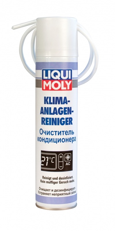

Порадовало что в Astrе испаритель находится вполне доступном месте так что вооружившись "LIQUI MOLY" Klima-Anlagen-Reiniger (Артикул 7577) очистителем кондиционера, приступил к очистке.
Подготовка и обработка испарителя кондиционера
1. Осушите испаритель на протяжении 10 минут при следующих условиях:
Кондиционер (А/С): Выкл., Забор воздуха: Циркуляция (замкнутый цикл), Температура: Максимальная (горячий), Подача воздуха: Вниз(на ноги), Скорость вентилятора: Максимальная.
Откройте все окна для вентиляции.
3. снимите фильтр салона (если он установлен) перед испарителем для того, чтобы получить доступ к испарителю.
4. Для обработки испарителя установите следующие режимы кондиционера:
Кондиционер (А/С): Выкл., Забор воздуха: Снаружи (свежий воздух), Температура: Максимальная (горячий), Подача воздуха: Вперед (на лицо), Скорость вентилятора: Максимальная. Окна должны быть открыты!
5. Введите распыляющий зонд в отверстие, образовавшееся после демонтажа фильтра, вентилятора или любое другое подходящее отверстие и распылите ? очищающей жидкости на испаритель, одновременно двигая зонд таким образом, чтобы обработать всю поверхность испарителя. Оставшимся количеством жидкости следует очистить испаритель в области, средние и боковые дефлекторы подачи воздуха.
Окончание работ
1. После окончания обработки испарителя выключите вентилятор. !
Очищающая жидкость должна действовать в течение примерно 15-20 минут, чтобы были уничтожены бактерии, грибы и болезнетворные микробы на внутренних поверхностях климатической установки.
2. Установите обратно фильтр салона и все остальные демонтированные компоненты.
3. Для того, чтобы высушить обработанный испаритель следует выполнить следующие установки:
Кондиционер (А/С): Выкл., Забор воздуха: Циркуляция (замкнутый цикл), Температура: Максимальная (горячий), Подача воздуха: Вниз(на ноги), Скорость вентилятора: Максимальная. Время сушки: 20-30 минут.
