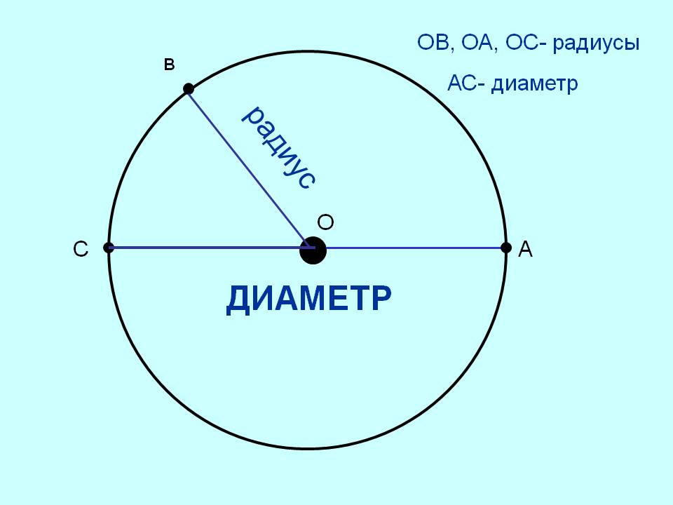

Уважаемый, диаметр- это половина Радиуса. Мерда
Радиус (лат. radius — спица колеса, луч) — отрезок, соединяющий центр окружности (или сферы) с любой точкой, лежащей на окружности (или сфере), а также длина этого отрезка. Радиус составляет половину диаметра.

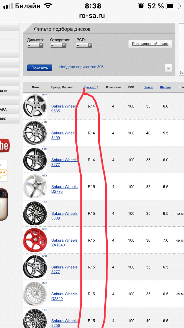

Ни на одном диске ты не увидишь букву R. Гравировка на диске выполнена к примеру так: 7.5Jx15H2 5x10 ET40 d54.1
А как вам вот это ?😆
Я говорил "ни на одном диске". Фото диска, железного настоящего колеса, на котором выгравирована буква R можете найти? Нет, потому что его в природе нет. А это просто таблица, составленная не совсем грамотным человеком, вот и все))) Знать что означает буква R, в принципе никто не обязан, а вот путать диаметр с радиусом — это как говорить что солнце крутится вокруг земли)))) Для остальных оставлю тут эту картинку))
