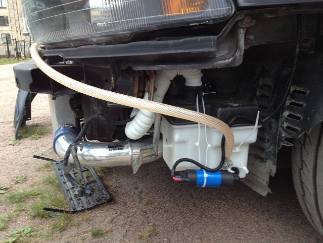

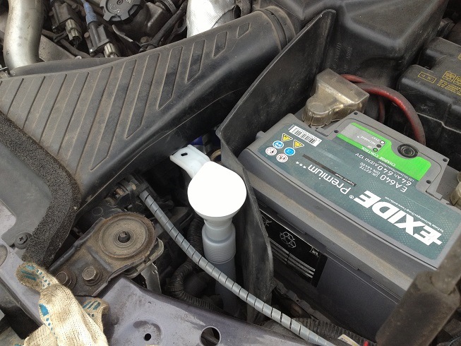

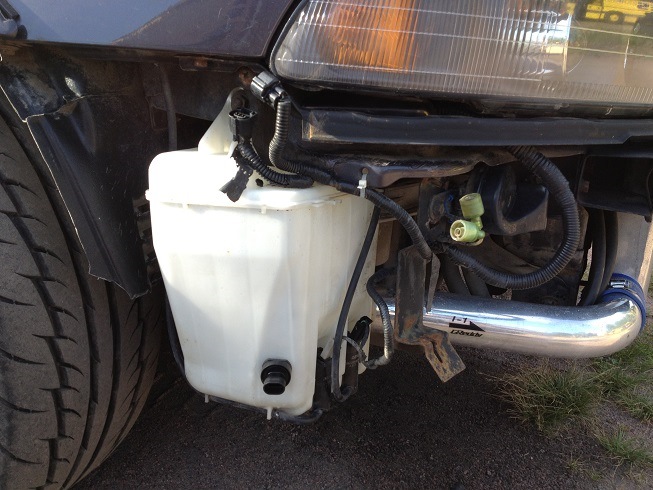

Собственно, собрал систему омывания фар из разных комплектующих

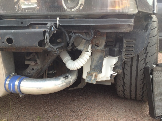

Закрепил бачек для омывателя фар, в левую нишу бампера.
Врезал в основной бачек датчик уровня "омывайки"
Потом на приборке буду добавлять символы
установил насос высокого давления от Saab 9-3,
на форсунки фар и проложил проводку под капот осталось только все это с коммутировать под капотом, подключить штатную кнопку на рукоятке и запитать лампочку на приборке, т.е по механической части все сделано осталась электрика.

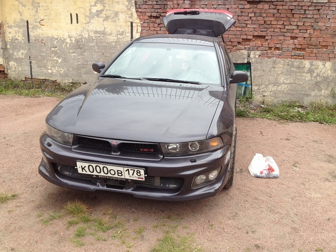

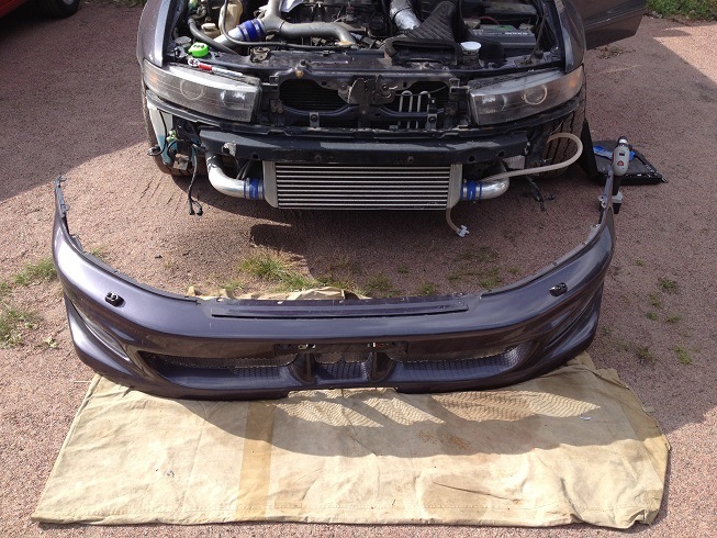

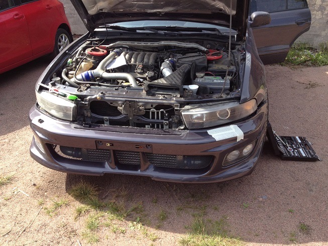

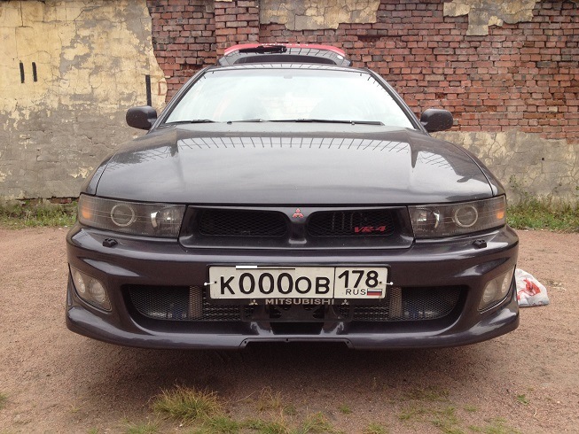

Повешен новый бампер и фактически вид машины стал более интересным попутно таманки перебраны, отполированы и забронированы бронировочной пленкой. Фото процесса и окончательного вида:

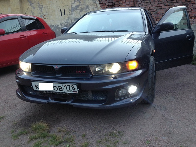

Бонус фото, включен ближний и боковая секция подсветки обочины при повороте, внутри лампа на светодиоде SSC P7 :)
Использовано:
— насос высокого давления от Saab 9-3 — (12782868) — 700 руб
— горловина заливная + трубка горловины Митсубиши ASX — 500 руб
— бачек омывателя Huyndai Getz -(986201C000) — 130 руб
— форсунки "Скиф" 12-п — 250 руб
— Шланг армированный 2,5 метра — 100руб
— труба фановая гофрированная — 40 руб
— хомуты винтовые 6 штук — 100 руб
— Клапан высокого давления "Скиф" — было, но думаю не проблема его купить
— провода + клеммы + гофра + изолента — не считал было
— блок управления фароомывателя "ЭнергоМаш" — (726.3777-01) — 200 руб
— датчик уровня жидкости DELLO — (013012380401A) — 160 руб
— резинка датчика уровня OPEL — (1238821) — 80 руб

подсветка обочины от поворотника или от выворота руля зависит?
от поворотника

От Хундая Гетз — 130 руб новый :)
От чего бачок такой?
