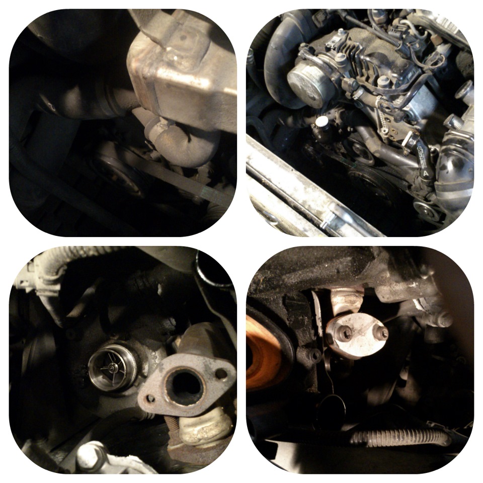

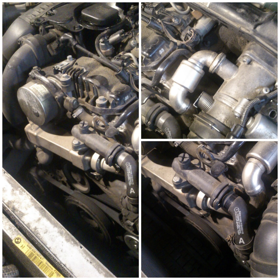

2. Убирание ЕГР.
Как раз что бы не было того самого нагара, про который говорил ранее, необходимо заглушить систему рециркуляции, ЕГР.
Его убрал я зимой 2013 года.
В принципи стандартная процедура. Все подробно сфоткал, так что легко понять.
-Откручиваем все хомуты,
-Вытаскиваем не нужную херовину
-Ставим заглушки в трех местах
-Затягиваем хомуты.
Делов на 10мин.
Машина стала приятнее откликаться на педаль, плавнее ехать. Но конечно же не повалила.
Из минусов, загорелся чек. Он ни на что не влияет, только рябит глаза))
Убирается програмированием. Я с ним ездил пол года, т.к. платить деньги просто за снятие чека не хотелось, если ехать, то уже конкретно с целью. Но надо было еще кое что доделать, об этом я расскажу позже.
Спасибо за помощь и гараж LeaveMe

А где взял заглушки вместо ЕГР ?
хенд мейд)
можно тупо взять болт в патрубок, и вырезать из куска железа заглушку в другую сторону…правда менее стильно, Но работать будет)

Дружище если есть возможность скинь плиз, подробнее что куда заглушить надо, на фото не понял ничего почему-то. Хочу свой дизелек обновить, нагара там очень много и тупит. Стрелочки что куда вставлять заглушки желательно (как для новичков). Боюсь что-то не так сделать. буду очень прзинателен
А сами заглушки есть? Ок, картинки обновлю, Сделаю стрелочки
где стрелочки?)) и где купить заглушки?))
