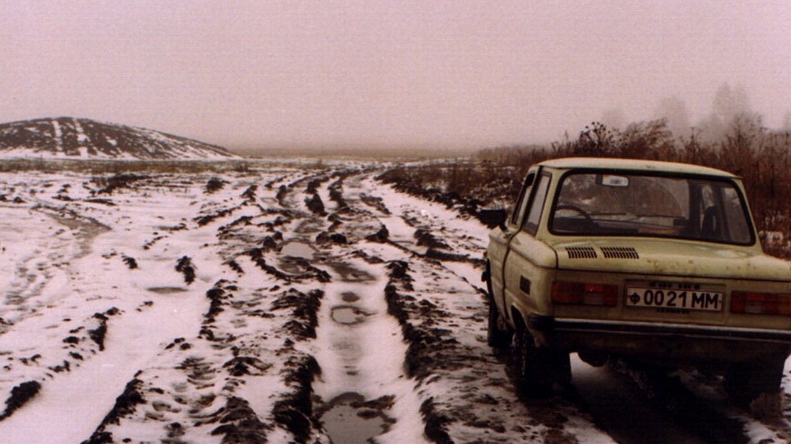

Когда я начал сам ездить на Запорожце, однажды зимой у меня в очередной раз "встал" бензонасос печки. Я обратил внимание, что случайное попадание в яму, коими изобилуют российские дороги, заставляло ожить притихший было бензонасос.
Ну, разумеется, дороги не всегда были корявые…Да и подвеску, хоть и неубиваемую, но все же было жалко…
С тех пор под сиденьем я всегда держал вороток от набора торцовых ключей. :о)
Как только я понимал, что пауза в работе этого халтурщика-бензонасоса затягивалась, я, ничуть не отвлекаясь от управления, опускал руку под сиденье, где в ее объятия попадал тот самый вороток. Достав его, и так же нимало не отвлекаясь от процесса управления, я слегка стукал по своду кузова в районе своих ног. Притихший насос, будто прохватившийся от дремоты утомленный человек, судорожно начинал моторно выполнять оставленную им ради дремоты работу. Если просесс отлынивания от своих должностных обязанностей насоса был замечен вовремя и печка не успевала остыть, то не было необходимости ее перезапускать, вновь прокаливая свечу.
С тех пор я стал полнее понимать русскую присказку "работать из под палки". :о)
