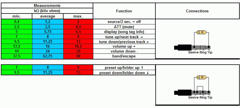

Покрутил, повертел и заметил на задней панели выход под наушники. Что за фигня? Правильно, выход для проводного пульта. Приятный бонус, тем более что на руле кнопочки имеются. Переворошил интернет и в путь.
Немного теории.
1. Схема подключения магнитолы.
2. Сопоставление команд и номиналов сопротивлений.
Долго не думая покатил за резисторами. "Микроника", всё нашел и прикупил в 2м количестве ибо постоянно что то куда то теряется. Цена вопроса 68р.
Далее разбираем руль и добираемся до кнопок. Как снимать можно взглянуть в предыдущей теме.
Выковыриваем кнопки.
Видим родные резисторы. Я пробовал подключить их к магнитоле — работала одна функция. Так что со спокойной душой выламываем их.
Теперь следуя выше выложенных таблиц решаем что нам нужно. Я выбрал: уровень громкости и mute с левой стороны, с правой стороны управление радиостанциями и mode.
Паяльник в руки и впаиваем резисторы.
Спаял, подключил на коленке. Всё работает. Остается только поставить в машину!

Попробовал снова подключить. Только уже все пропаял и сделал как надо. Проверил кнопки 100 раз на мультиметре (кнопки рабочие и выдают должное количество Ом). А вот из магнитолы на проводах 3.2V вместо 5V, . Так и дожно быть или у меня брак попался? В общем как ни крутил не подключаются кнопки.
Магнитола какой модели? Случаем не в
Anzo-Matrix
Случаем не спутал с линейным входом?
pioneer mvh-x460ui вот такая. С линейным входом точно не спутал. Ладно. Отложу эту затею до приходу вдохновения и музы.
