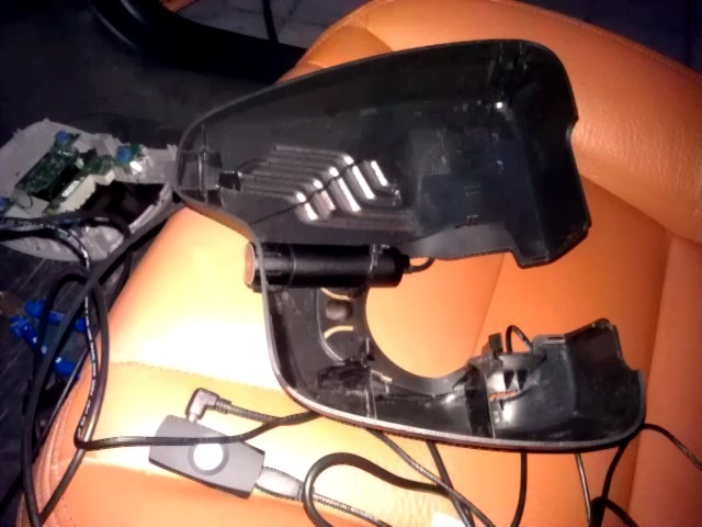

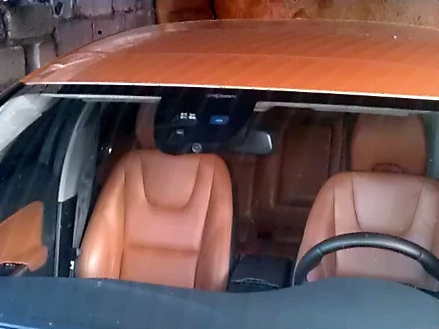

Вот и свершилось, после длительного обдумывания вариантов установки и выбора видиорегистратора — был выбран видеорегистратор QStar A7 Drive Full HD и все благодаря --> mirage. СПАСИБО!
Все гармонично и главное без весящих проводов, липучек на стекле и другого хлама…
Итак поехали:

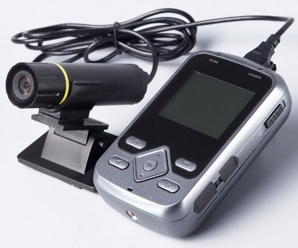

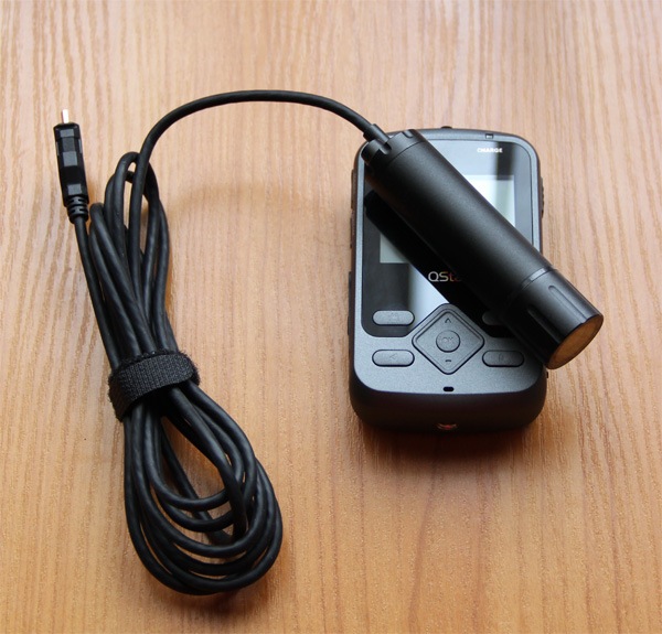

Сам регистратор:
Комплектация его внушительная:
сам регистратор, выносная камера, выносной микрофон, крепление на штангу, крепление на поверхность стекла, крепление на шлем, фиксаторы на липучках, кабель HDMI, кабель USB, сетевой адаптер, адаптер прикуривателя, прерыватель для прикуривателя, проводное дистанционное управление, чехол, пластиковый бокс на регистратор, аккумулятор.

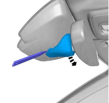

УСТАНОВКА:

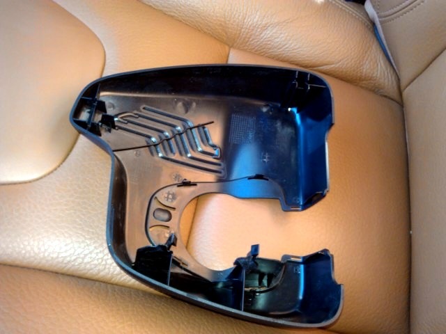

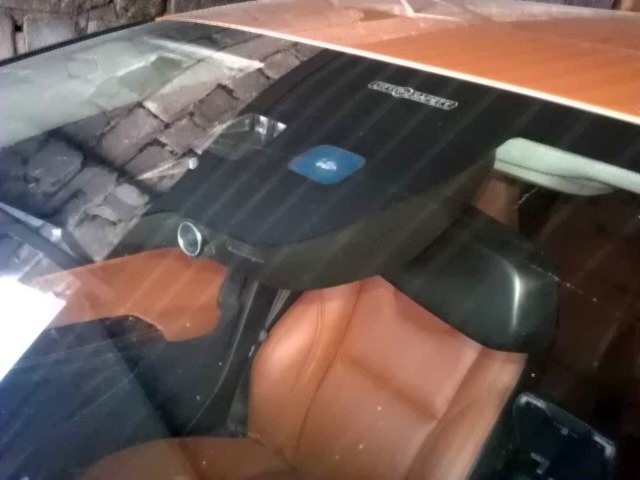

1. Снимаем крышку радарной системы "City Safety" и вырезаем фрезой на 22" отверстие для установки камеры.

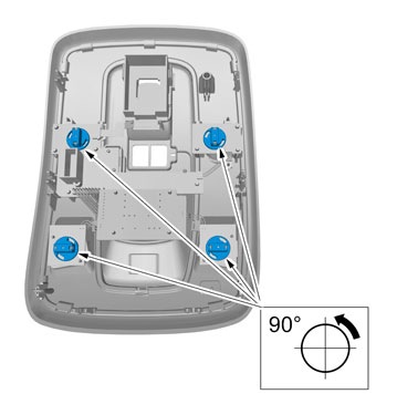

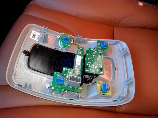

2. Снимаем верхний плафон и вынимаем проводку для подключения питания для регистратора.
3. Устанавливаем камеру, предварительно прокладываем в точках соприкосновения самоклейку войлок — антискрип, фиксируем камеру стяжкой.
4. Протягиваем провод от камеры и питания регистратора от плафона (или нет, если питание взято от розетки) через потолок и передную правую арку двери, сняв уплотнитель дверного проема, доводим до бардачка.

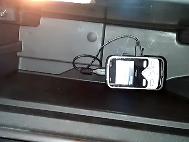

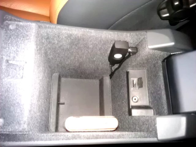

5. Устанавливаем в бардачке блок управления, крепление на 3М двух стороннем скотче.
6. Устанавливаем дистанционную кнопку управления, чтобы не лазить в бардачек каждый раз "вкл", "откл" запись.

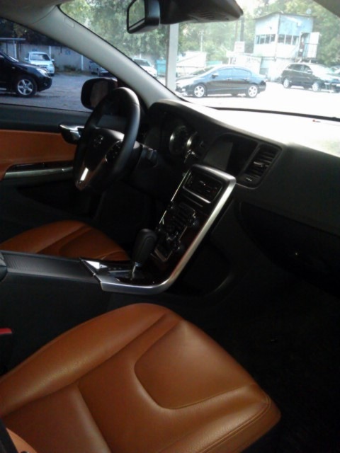

ИТОГО: Установлен регистратор без изменения интерьера салона.

Да, и как в морозы?Все равно лезть в бардачок и тащить домой?
Спасибо!))
Спасиб большой, Серег!)))Все по твоему рецепту, правда кнопку вывел в подстаканники, мне так удобней.

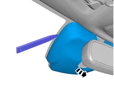

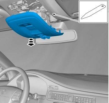

Добрый день! а как вынимается плафон освещения? просто выдергивается на себя?
да, заведи пальца или пластиковую отвертку и дергай вниз, только не сильно по чуть чуть =)

А работе City Safety это никак не мешает же ведь?
Нет, при установки камеры элементы City Safety не затрагиваются, а свободного места хватит поставить еще одну камеру =)
