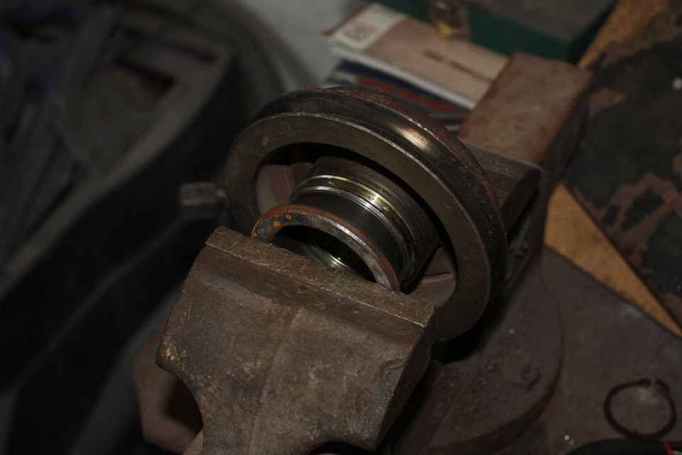

— ключ на 10
— три болта М5 длиной не меньше 35мм
1. Выкручиваем центральный болт. Для фиксации шкива мне хватило усилия собственных рук и рывком удалось сорвать болт.
2. Вкручиваем болты М5 в отверстия передней пластины от руки до упора, после чего начинаем ключем равномерно проворачивая болты стягивать пластину. Обращаем внимание на регулировочные шайбы, между пластиной и шкивом. Их нужно не потерять. В моем случае кто-то их потерял уже до меня.
3. Фиксируем компрессор, снимаем стопорное кольцо подшипника и съемником начинаем стягивать шкив вместе с подшипником. Много усилий прилагать не потребовалось, подшипник слез легко.
4. Промываем все что можем, но больше ничего не откручиваем и не снимаем.

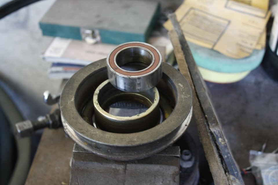

5. Находим подходящую проставку и в тисках и гидравлическом прессе начинаем выпрессовывать подшипник. Вот тут пришлось приложить немного усилий, т.к. подшипник в шкиве завальцован. Но после того, как завальцовка была преодолена усилий по дальнейшей выпрессовке понадобилось существенно меньше.

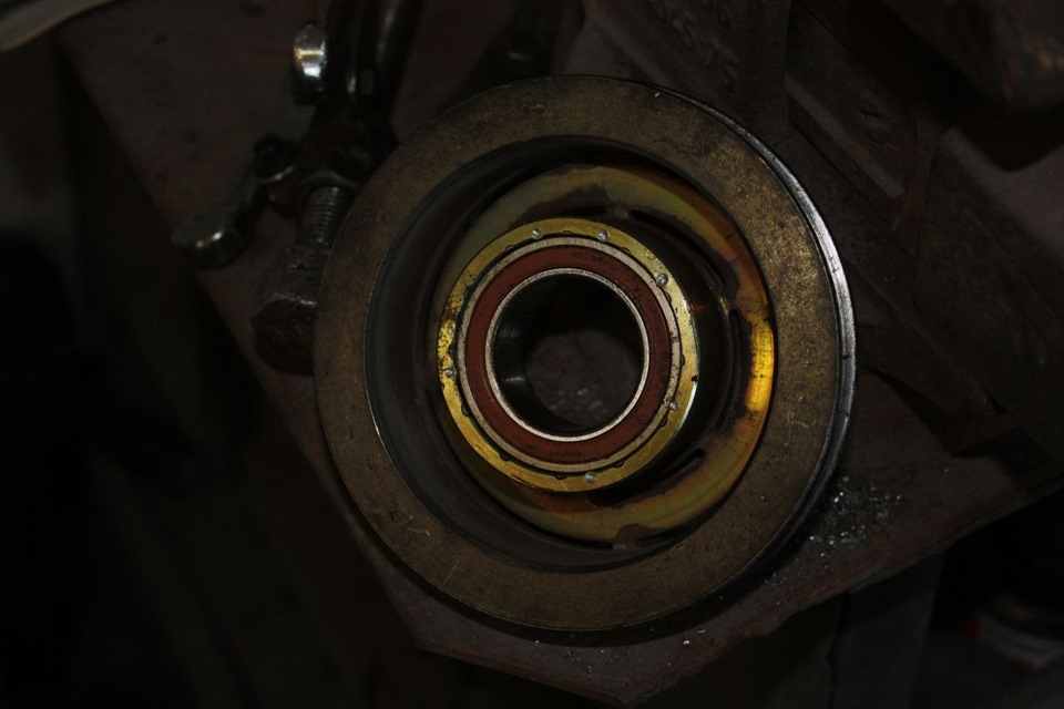

6. Берем новый подшипник и используя старый как проставку начинаем акуратно загонять его обратно. После того, как он полностью сядет на свое место, убираем проставку и делаем на шкиве завальцовку в нескольких точках.

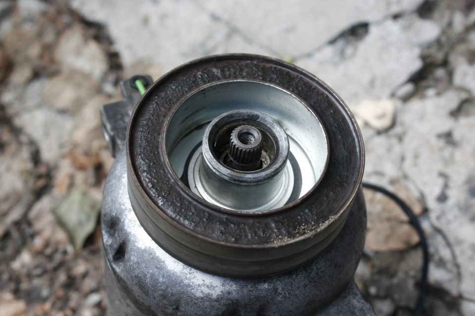

7. Одеваем шкив с новым подшипником на компрессор. В моем случае подшипник сел на место без использования инструмента.
8. Не забыв вложить регулировочные шайбы ставим на место переднюю пластину и закручиваем центральный болт.
