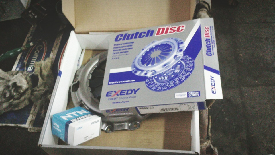

Признаки подыхающего сцепления появились давно — медленное схватывание, пробуксовка, подергивания! Порой приходилось поддать хорошенько газку, чтобы плавно и без проблем тронуться!

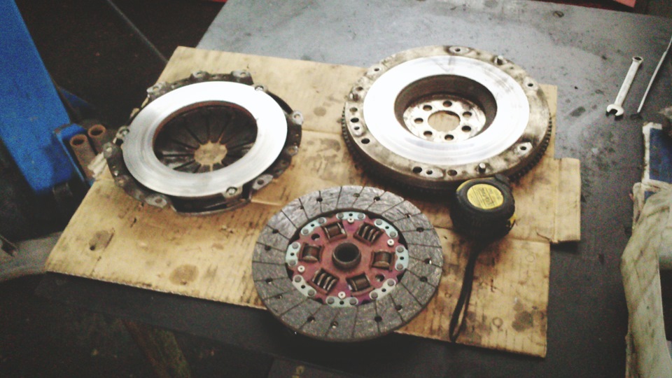

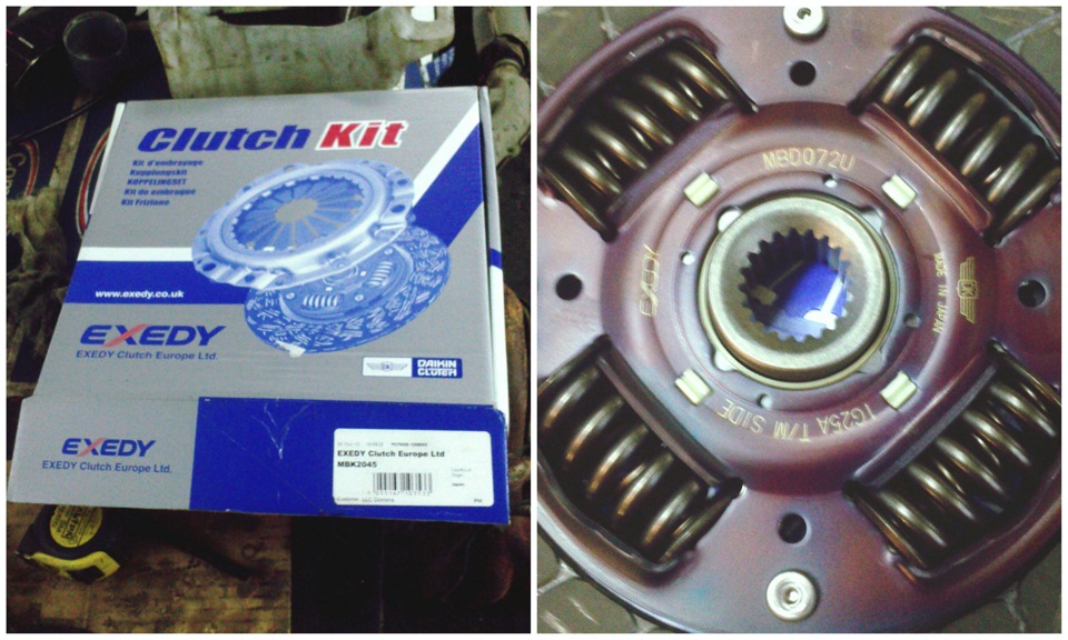

Проблема была в том, что прошлый владелец поставил маховик от каризмы 1,8, соответственно корзина и диск тоже от мотора 1,8, но номеров деталей он не знал. Нужно было снять старые детали и приложив к новым визуально сравнить!

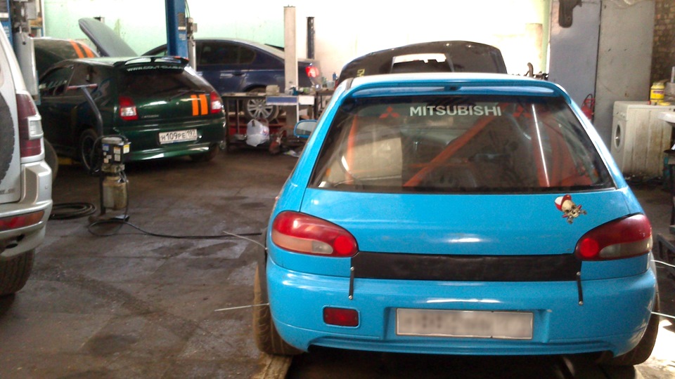

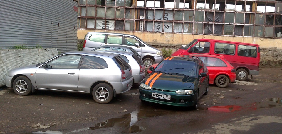

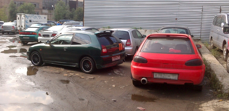

Приезжаю в Мицубрик менять сцепление, а тут кольтов наставлено:
Снаружи:

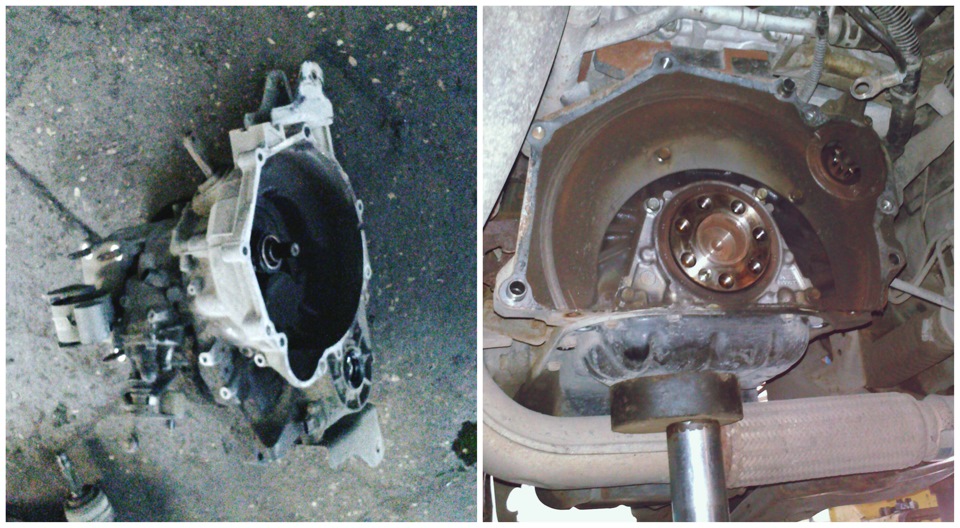

Внутри корч:
Сняли старую сцепу:
Привезли новую:
И установили!
— Комплект сцепления 4G93 Exedy — MBK2045
— Сальник коленвала Mitsubishi — MD359158
Результатом доволен! Спасибо мужикам из Мицубрика за работу и подбор сцепления!

дорогое?
Сейчас экзист показывает цену 10000 рублей, у меня тогда вышло в районе 6500

Ой, такая же история, поставил Exedy, а старое сцепление еще побегало бы
exedy хорошее, у меня тоже exedy стоит ;)
как ощущения после установки?
Передачи стали лучше втыкаться и быстрей переключаться) Можно плавно трогаться) На средних и высоких оборотах при переключении не дергает)
Вообщем работает так, как должно)
а в чем прикол сцепы от 93 мотора? и почему собственно не поменял на родную?
Как я понял маховик сдох и взяли какой подошел на разборе. Чтобы родную поставить надо маховик от 1,6, а он не дешевый)
ахах фига там братва такая))
нашествие кольтов)
Ага, сходка)
