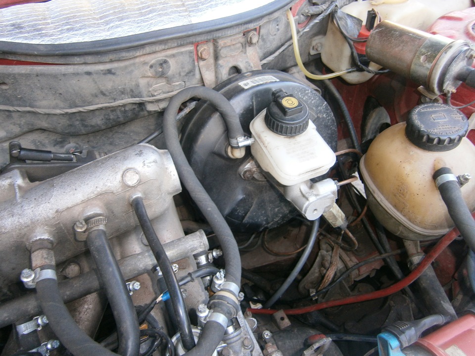

Установлен вакуум и главный тормозной, от Нексии . Кронштейн вакуума, остаётся от опеля . шток на нексиевском отрезается и на его место, варится шток от опеля . Всё нужно рассчитать, чтоб не лохануться . Тормоза хорошие, мягкие, на моей пятнашке, таких не было . В общем доволен, цена 3000 рублей на разборке . Так же замены все трубки на медные .

а сам гтц по креплениям отличается от асконовского?
хочу оставить родной вакуум и поменять только гтц.
Да, они одинаковые, что на асе, что на ксюше .
Штуцеры закрутились как родные?
