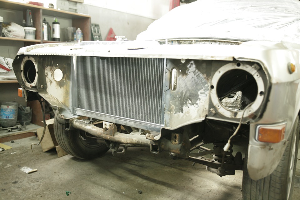

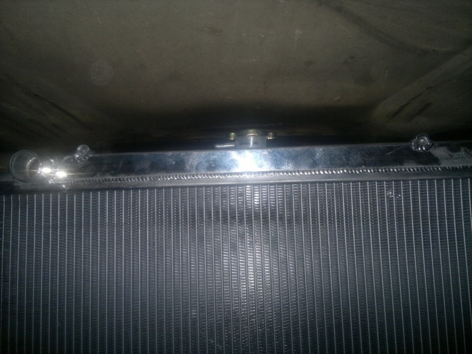

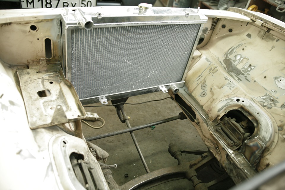

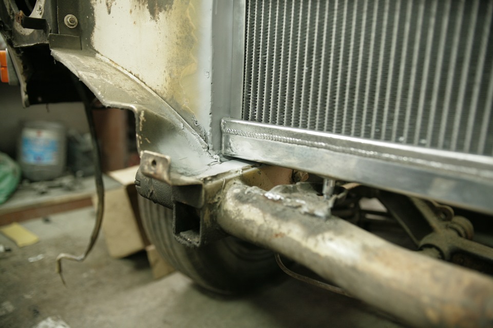

На фото ниже можно видеть результат двухмесячного пребывания ВОЛГИ БЕЗ МОТОРА в супер мега тюхнинг ателье Nva-Motors точка РУ. Двухдневный марафон по всем возможным источникам данных в инете не прошёл даром — радиатор максимально использует доступное пространство без каких бы то ни было подпиливаний — всего лишь перенесены его опоры и слегка запилена площадка АКБ. Модель радиатора можно узнать из предыдущих записей в БЖ, а самые нетерпеливые могут сразу пролистать вниз, чтобы посмотреть как радиатор чувствует себя при закрытой крышке капота.

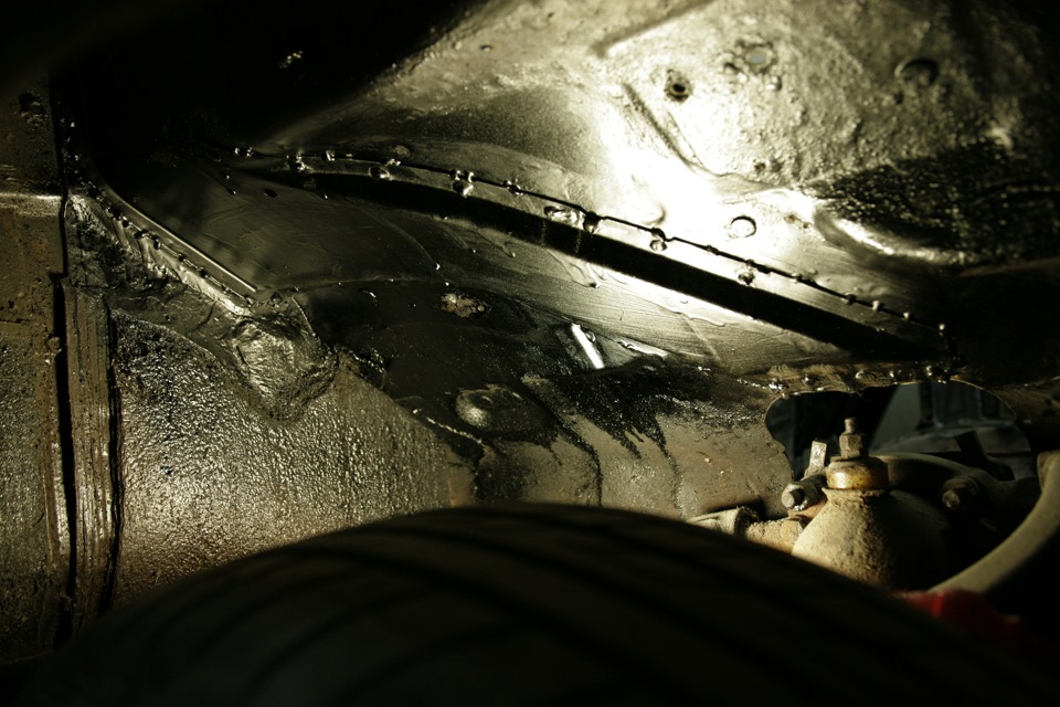

Да, великого чуда не произошло, и мотор всё ещё лежит на полу. И хотя я точно не знаю, какие небесные силы благодарить, но факт — усилители боковин моторного щита чудесным образом заняли своё место, и даже (ФАНТАСТИКА!) проантикорены. Я вообще в шоке с ребят, что делают. Единственное, чего я реально опасаюсь — не подорожает ли бензин до сотни рублей за литр к моменту готовности проекта. Нефтяники пока уверенно лидируют…

Такой 2JZ-GTE охладит, или бОльший нужен ?
наверно
Я себе такой же поставил :)) Только чего-то 40 тыс дороговато как-то — не? Мне мой порядка 15 тыс встал…тоже новый из магаза.
сам радиатор стоил 7
40 с прочими работами
Добавил в закладочки)
здарова, такой же думаю заказывать, ну что как ваще и общем?
чотка пакайфу усё
заказываю тады)_
размеры радиатора не подскажешь?
Не вспомню но на asj.su их спецом для меня померили и там в обсуждении товара должна запись остаться
А где усилители брызговиков взял?
я купил новые боковины 3102, высверлил точечную сварку, отпилил всякие полезности и отнес их в чермет
для экономичности))
Подкапотку целиком красить будешь? Укосины как то понадежнее выглядели однако…
А как можно подкапотку покрасить НЕ ЦЕЛИКОМ? о_О
Так-то постройка машин целиком состоит из компромиссов. К примеру есть укосины — нет узета, есть узет — нет укосин… Мне, к примеру, узет важнее, но у кого-то могут быть свои приоритеты и, например, 24Д под капотом.

и из чего делались усилители?
Усилители, не поверишь, штатные 3110. Купил новые боковины. Посоны высверлили %)
Аккуратно получилось :)
Спасибо! Ещё бы, по миллиметру в день работали, особо не перетруждались )
Ну если делать качественно, то времени больше уходит :)
