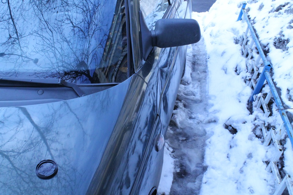

Прихожу я, значит, в понедельник с утреца, готовый силами и мыслями отправиться на работу…и что я вижу? Стоит мой машин в том же кармашике с нифиговой вмятиной на водительской двери…и записка…под дворником: С уважением…бла бла бла…не ставьте машину на это место, потому что карман делался якобы из личных средств владельца записки. Что значит якобы: в 2010 году в моем дворе, а в том числе и во дворе где я поставил машину проводилось благоустройство, с уширением дорог, организацией карманов и т.п. Откуда так уверен?) Сам все это делал, то есть курировал из префектуры. Купить карманы тоже нельзя, т.к. находятся на балансе города Москвы…но это не по сабжу если честно.

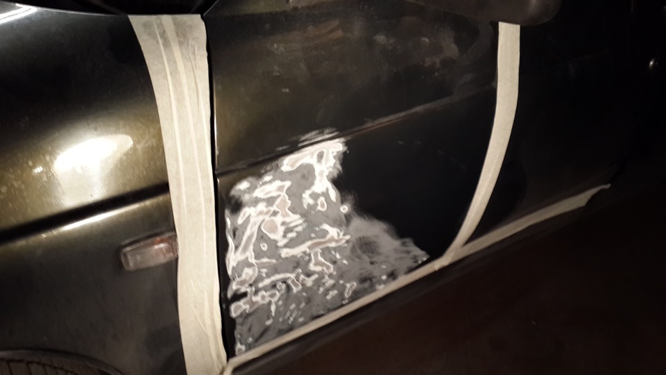

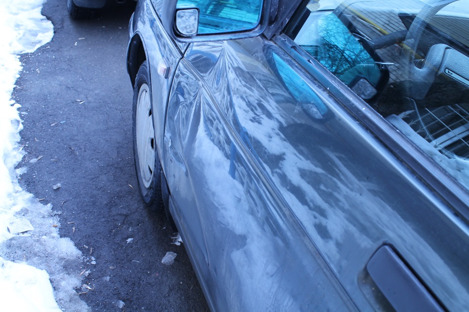

Ну а далее о техническом-кузовном, как я исправляю дефекты так сказать:

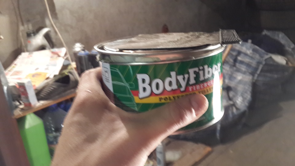

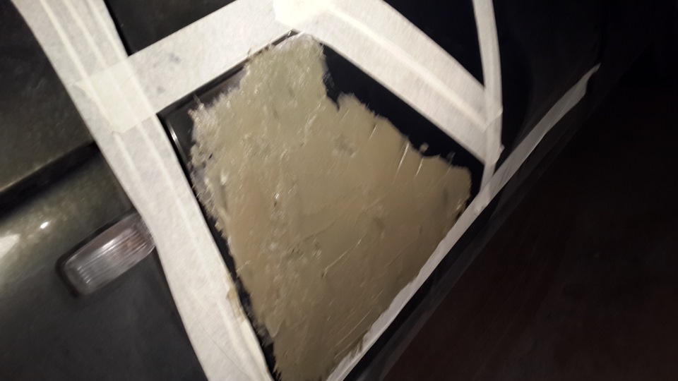

Для начала выпрямил вмятину, и нанес стекловолоконной шпатлевки для упругости:
Совет: шпатлевка действительно хорошая, но требует больше затвердителя, чем написано на упаковке(я делал как на упаковке, дружбан фигачил больше) Итог, у меня высохла она полностью только через сутки, у него через час была тверже любого камня. И не жалейте времени на размешивание, как оказалость, это очень важно.

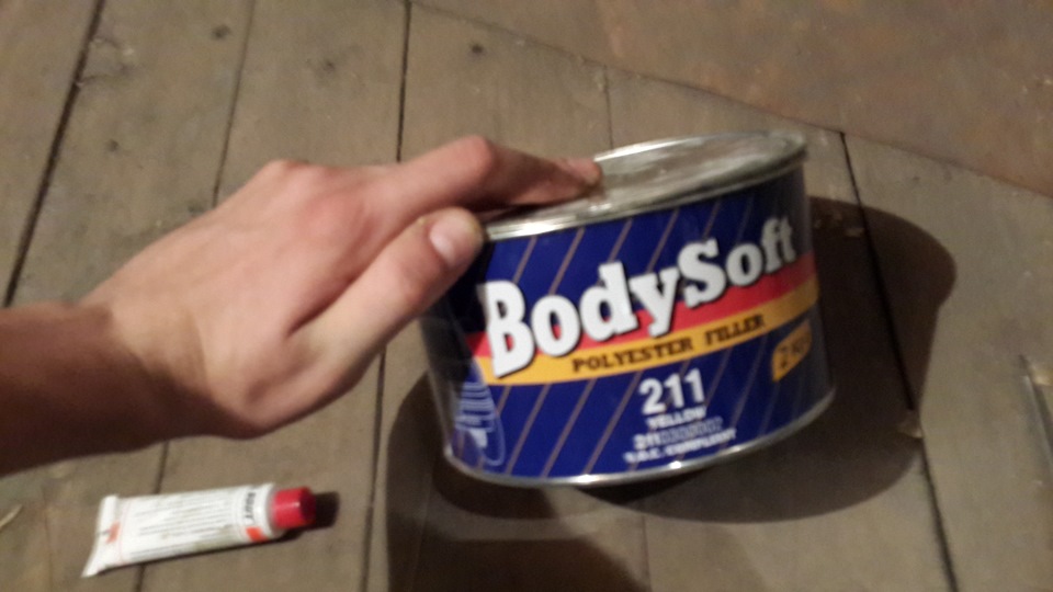

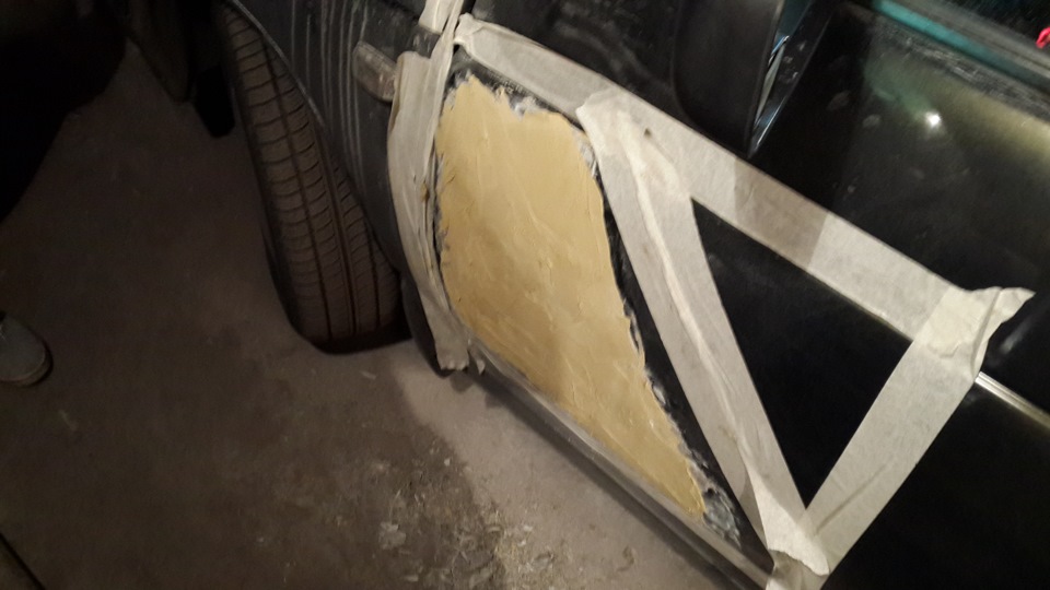

Дальше была нанесена обычная мягкая шпатлевка, наноситься она намного приятней и податливей при обработке.
Пока что все) На этом работа приостановлена по техническим причинам, но до конца сентября дверь будет сверкать как новенькая. Для второй части приготовлю подробный фотоотчет по выравниванию, грунтовке, покраске.

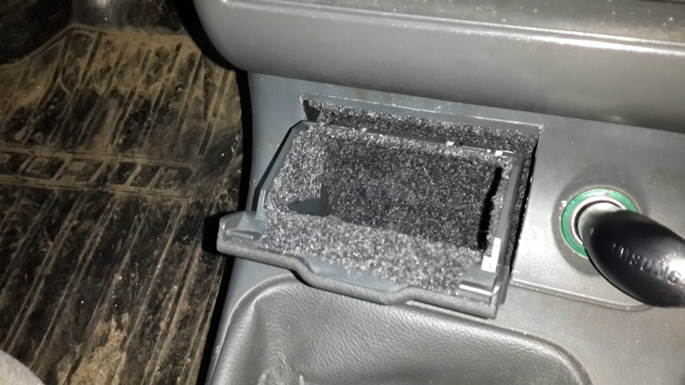

Оффтоп: делать было нечего, дело было вечером, обтянул пеепльницу карпетом, получился шик, теперь ничего внутрилежащее не дребезжит)
