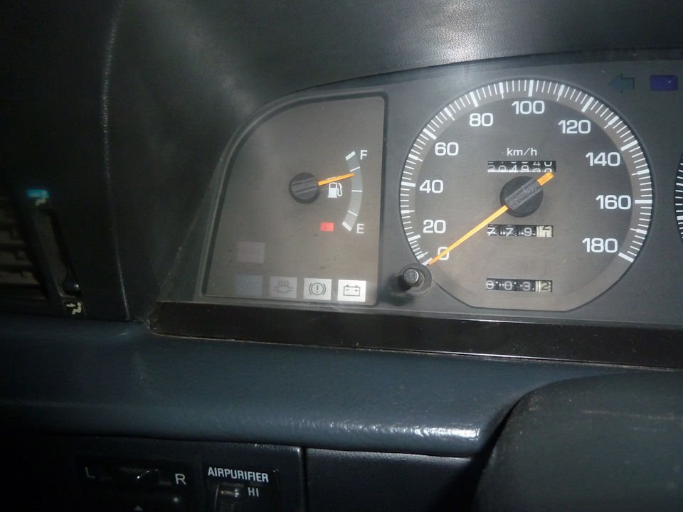

Когда купил машину, заметил, что не горит лампочка НУТ (она же "голодный глаз", она же "лампочка, когда капец как мало осталось бензина"). Обычно она загорается, когда в баке остается 5 литров. Поскольку лампочка в приборке рабочая (я проверял), дело кроется на другой стороне данной системы — а именно в топливном баке.
Причина неисправности находится в датчике уровня топлива, точнее в неисправном терморезисторе. Рядом с бензонасосом параллельно установлен датчик уровня топлива со шкалой и поплавком, чуть ниже шкалы находится колба. В ней находится терморезистор, "отвечающий" за загорание сигнализирующей лампы. Терморезистор обычно сгорает просто от времени. У 90% машин старше 10-15 лет (как показывает практика) этот датчик не работает.
Шкала уровня топлива, имеющая несколько "насечек" для каждого положения поплавка, определяющие значения для уровня топлива на приборной панели, здесь "таится" причина "зависания" стрелки топлива на приборной доске, когда в одном из положений долго держится стрелка.

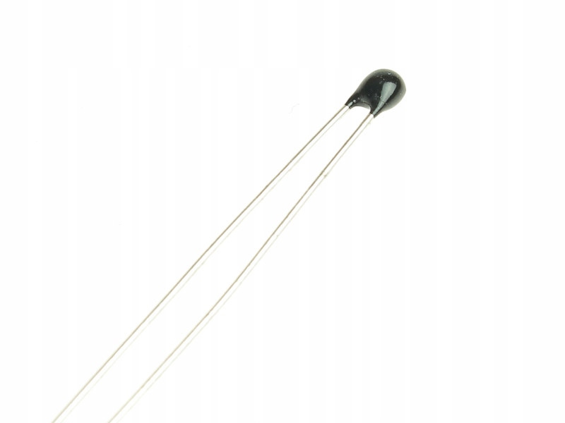

Нам нужен терморезистор, сопротивлением 1 кОм
Например такой

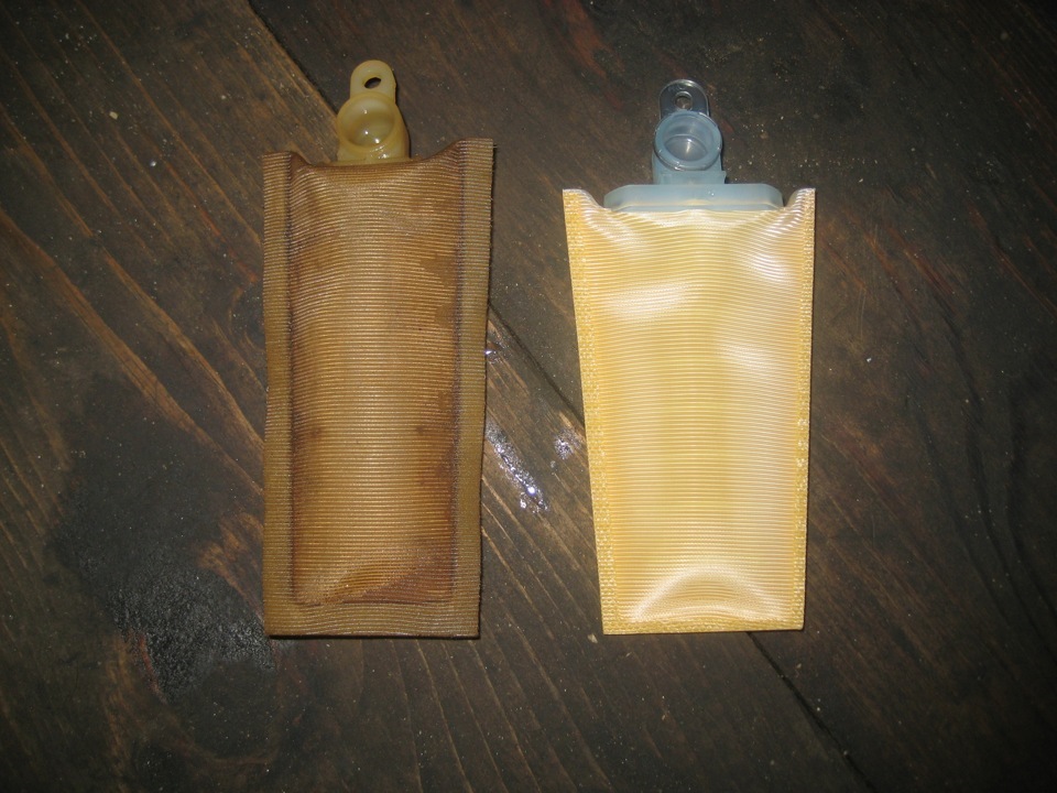

Впаиваем на место старого, закрываем колбу, заодно заменил сетку грубой очистки
Подключаем все обратно, включаем зажигание, вытаскиваем из бака систему измерения уровня топлива, вуаля, лампочка горит.
Погружаем в бак обратно, лампочка гаснет. Все довольны и счастливы. Ставим крышку бензонасоса на место, одеваем шланги, закручиваем все болты. Открываем окна в машине, ибо запах бензина стоит еще какой. (Кстати, за два дня еще не до конца выветрился)

резистор нет. Нужен термистор.

В поиках. Термисторы с отрицательным температурным коэффициентом 1 кОм такой нужно икать?
да. именно

Купил терморезистор м1ком.Не выполняет он свою функцию на морозе, только дома.Значит есть разница в импортных и русских терморезисторах.Ты ничего про это не знаешь?
Нет. Но, возможно, у твоего рабочий диапазон маленький.
У этого-то www.chipdip.ru/product/b57891-m102-j/
Рабочая температура, грд.С
-55…125
Спасибо не учел этого!
Но на мой терморезистор нет такого описания.
