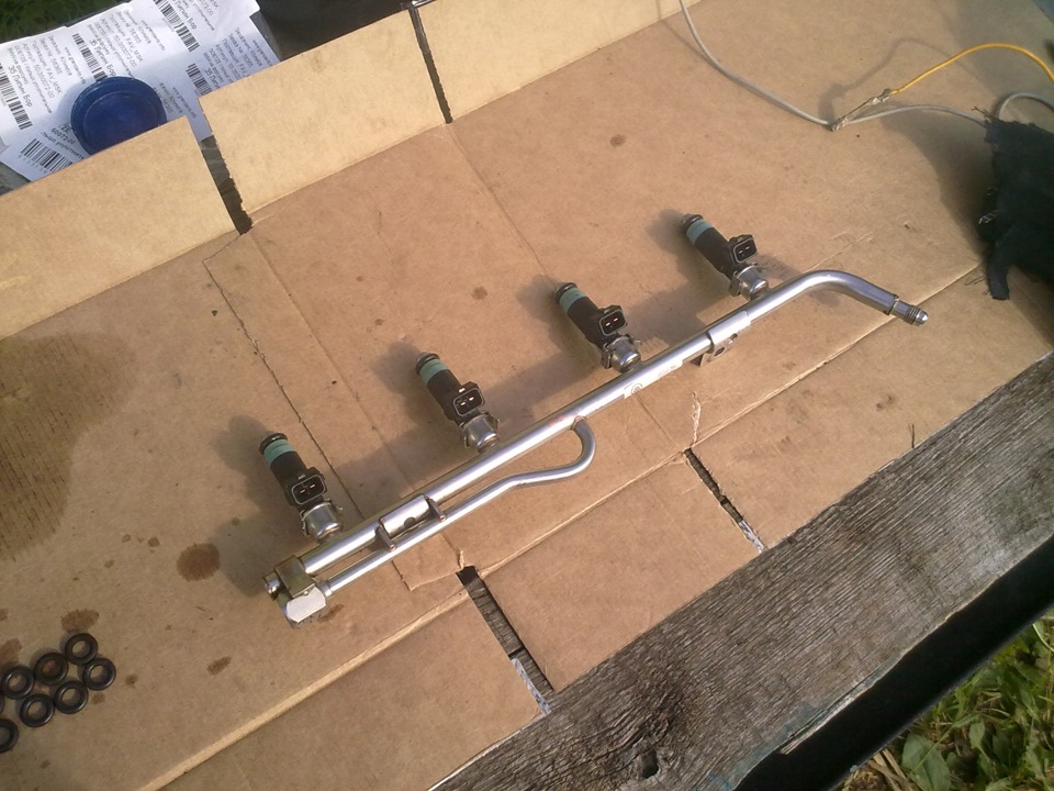

Сначала нужно снять впускной ресивер — в моём варианте это намного проще, чем со стоком) Ослабить четыре хомута и открутить один болт крепления.
Ресивер сдернут и прилег на траву)
Отсоединяем жгут проводов идущий к форсункам, а также отсоединяем трубку подвода топлива(желательно стравить давление в топливной системе).
Теперь можно приступить к снятию топливной рампы, для этого следует открутить два винта под шестигранник.
Затем вытаскиваем форсунки из посадочных мест, вместе в рампой.
Отсоединяем штекера от форсунок и отсоединяем форсунки от рампы.

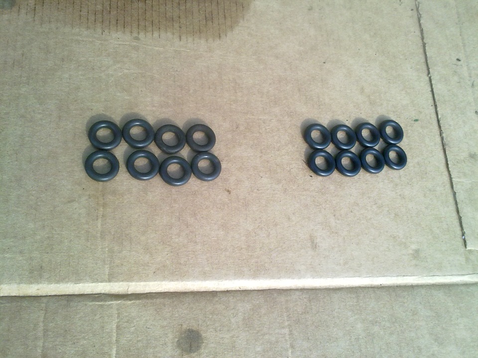

Натягиваем часть шприца на входное отверстие форсунки, предварительно сняв с неё уплотнительное кольцо.

После промывки одеваем новые уплотнительные кольца и собираем всё в обратном порядке.
P.S.
Затупы и провалы устранены, имеется отличная реакция на нажатие педали газа, ну и плюс пара часов, проведённая не зря)))
