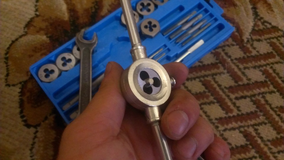

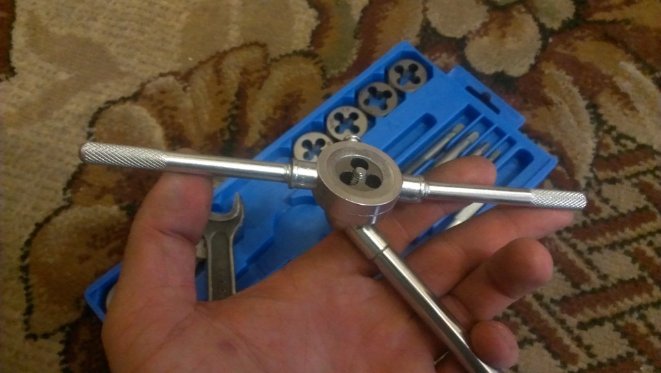

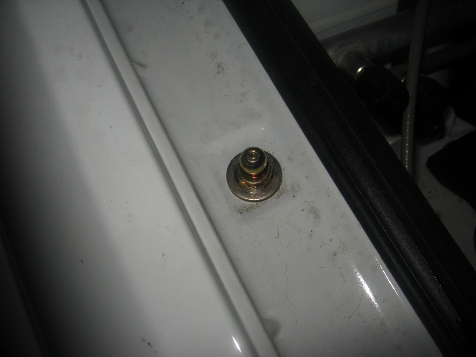

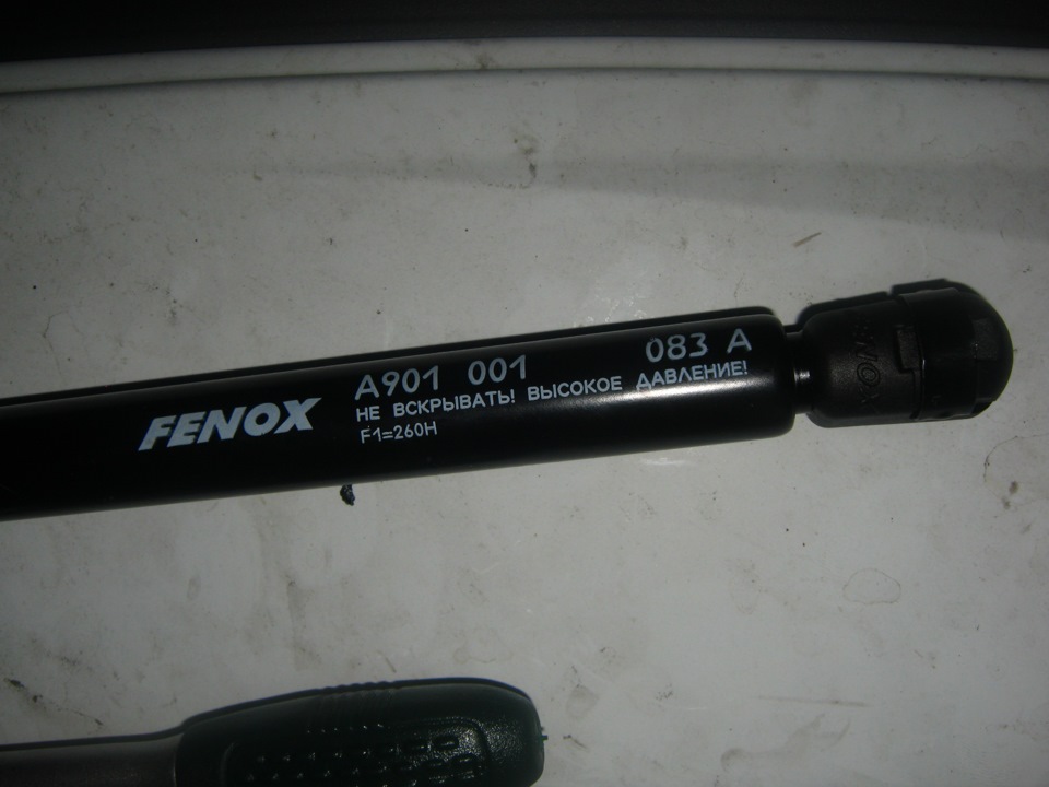

Решил установить газовый упор капота на Ларгуса. Цена готового комплекта на Логан-Ларгус колеблется от 1000 до 1500 рублей. Цена мягко говоря неадекватная, ведь цена идентичного упора капота от ваз 2110 FENOX стоит всего 230 рублей, собственно его то я и приобрёл. Единственная проблема с которой я столкнулся при установке это разница резьбы на болтах (на FENOXе резьба на 8, а на Ларгусе применяются на 6). Ну да это мелочи. Берём в руки напильник и плашку на 6, а затем начинаем стачивать излишки напильником да нарезать новую резьбу на 6. После того как сделали болтам новую резьбу можно приступить к установке на машину. Прикручиваем всё это к крылу и капоту соответственно, после чего надеваем газовый упор. Готово.
Итог: все работает, открывается-закрывается, держится хорошо, но есть одно но: то ли капот у меня после виброизоляции тяжелый, то ли мне необходим второй газовый упор, т.к самостоятельно капот открываться начинает только если его поднять до уровня плеч.

А сколько стоит набор плашек для резьбы?
Давно было, но не дороже 350-450р
крыло не корябается газовой стойкой?
Есть такое…
Одного достаточно?
их два
Штырем надо вниз ставить
Не хочу спорить, всё равно все останутся при своем мнении, но ещё раз повторюсь что на Мегане и Дастере с завода стоят штоком вверх. Ну и на коробке ничего про расположение штока у меня написано не было.
тебе правильные вещи говорят, и я в этом убедился еще на калине ! при установке штоком вверх — в упоре работает газ и он в конечном такте не тормозит и бьет капот об ограничитель ! при установке штоком вниз — работает масло в упоре и в конце он замедляется !

Почему это толстая должна быть сверху? На DUSTERе и на MEGANе например они стоят именно так. Да и на девятке у меня так же стояли. Мне кажется это от предпочтения зависит, кому как нравится, а на работоспособность никак не влияет
Потому как даже на коробке написано:
"… Располагать штоком вниз для смачивания сальника и предотвращения его от высыхания…Устанавливать газовый упор следует так, чтобы при закрытии он был расположен штоком вниз."
у меня на логане не шумленный капот был и я ставил два упора, т.к. одного мало…
А упор необходимо перевернуть, толстая часть должна быть сверху!
Мил человек.Так два упора Fenox ставят
