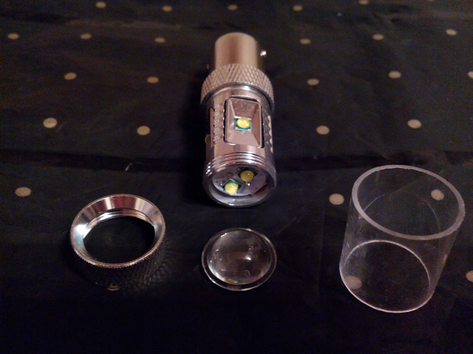

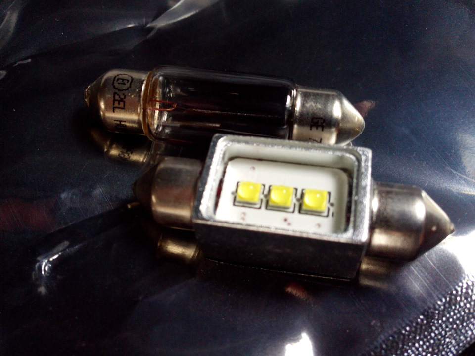

Решился на покупку светодиодных ламп. Долго мучился с выбором, думал куплю лампочки по 150 рублей и ДХО (дневные ходовые огни) засветят как прожекторы. Почитав немного технической литературы про светодиоды, понял, что светодиод с хорошим световым потоком дёшево стоить не может. Примеров в интернете, где я мог бы посмотреть как светят в ДХО те или иные светодиодные лампы я почти не нашёл. Решив провести эксперимент, немного жалея денег, всё таки заказал через интернет магазин лампы, так как в нашем городе дорогостоящие светодиоды c цоколем p21w в магазинах спросом не пользовались.
Левую лампу поменял без труда, вспоминая свой бывший Renault megane II, где для замены ламп нужна сноровка, очень гибкие запястья и цепкие пальцы. Добравшись до правой понял, что так просто через капот её не поменять, придётся лезть через подкрылок. Открутив подкрылок я какое-то время пребывал в недоумении, передо мной возникла новая преграда — бачёк омывателя, или корпус куда он вставляется, я не разобрал. Ну неужели, подумал я, что бы поменять какую-то лампочку нужно снять бампер! Ну, теперь уже вспомнив добрым словом свой старый автомобиль, проявив небывалую гибкость, еле касаясь пальцами патрона, вынул старую лампочку и также вставил новую.
Дело сделано, результат превосходный, теперь меня видно из далека даже в яркий солнечный день. Я доволен, даже если лампы просветят меньше обещанных 30000 часов.
Надеюсь мой отчёт пригодится не только водителям Skoda Fabia, но и всем тем у кого в ДХО стоят обычные лампы накаливания.

Добрый день! Похожи ли диоды на cree xbd или подделка? Прилагаю два фото
LED-expert
Я знаю насколько велики масштабы обмана. А ведь большинство покупают лампы, тестят и они потом валяются без дела. Вроде сумма невелика, а магазин сверхприбыль на этом имеет.
НЕ все лампы плохие, хороших тоже хватает. Хорошие от плохих только специалист отличит.
В такие лампы они подделки ставят.

Краасавчик)) но вот я тоже выбирал выбирал) купил такие как у тебя но без линзы в габарит так она сабака( лампочка) не лезет всего пару мм(( подпилить может?(( или колхоз…кстати что у тебя с ват? как комп отреагировал(( а то это блок комфорта будь он.
Привет. Блок комфорта не ругается, всё так же как и с лампами накаливния. Суммарная мощность 5и светодиодов 7,5 Вт. Если есть возможность подпилить не в ущерб лампе или фаре, почему нет. Я бы сначала попробовал подсоединить обе, посмотреть, не выдаст ли ошибку компьютер.
Спасиибо добрый человек)) решено)) буду пилить лампу)) а так пробовал комп не ругается)) все гуд) просто тут один человек писал что у кого то норм а у кого то нет(( у кого то сгорел блок комфорта(((.эта деталька 400 евро стоит(((.
