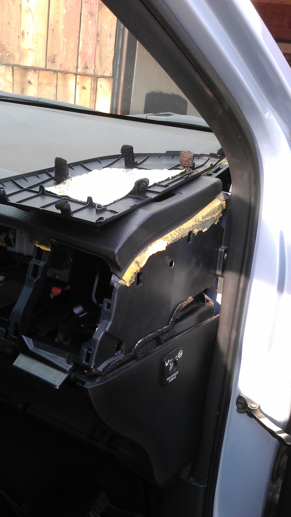

В этой теме, хочу рассказать, как починить блок управления ЭУР.

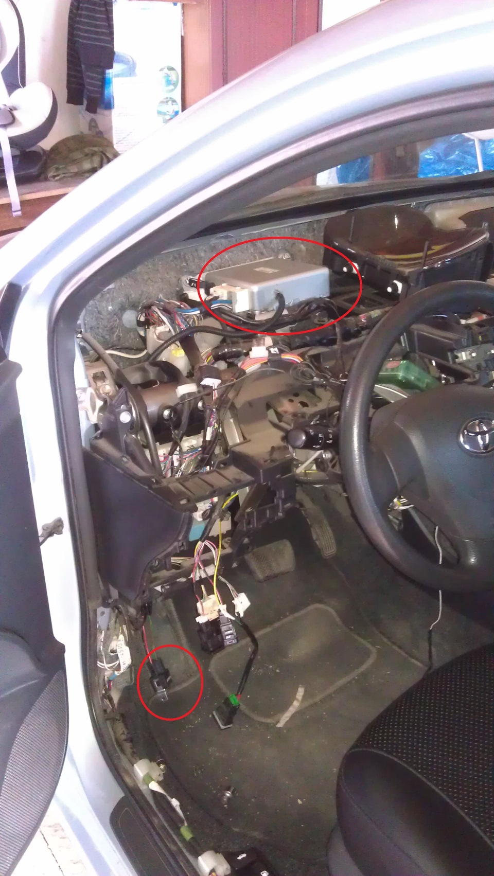

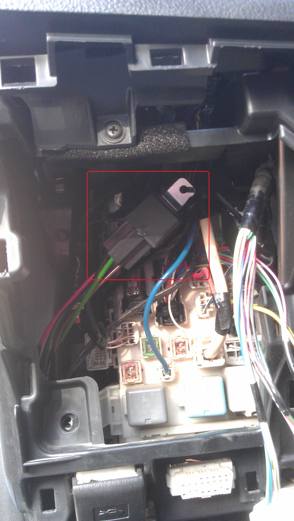

Все началось месяц назад, когда у меня просто перестал работать ЭУР, ездить конечно можно, но битцепс сразу расти начинает. Ну сейчас не об этом, полазив по инету узнал что решить проблему можно простым снятием клемм с АКБ, помогло! Но спустя месяц проблема повторилась, и снятие клемма уже не помогало. Тогда я нарыл очень интересную статейку что это залипает реле в блоке управления, чтобы добраться до блока управления, нужно расковырять всю панель. Вот как это выглядит.

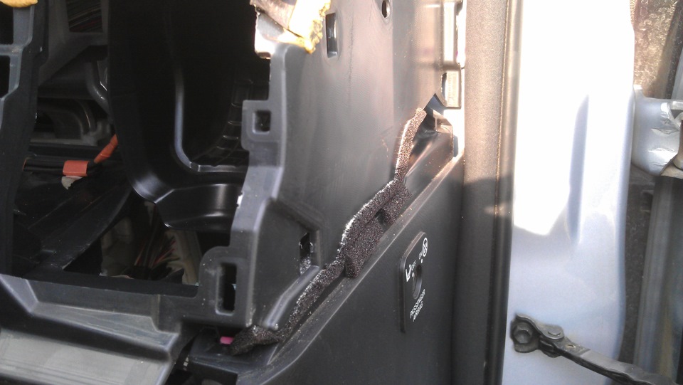

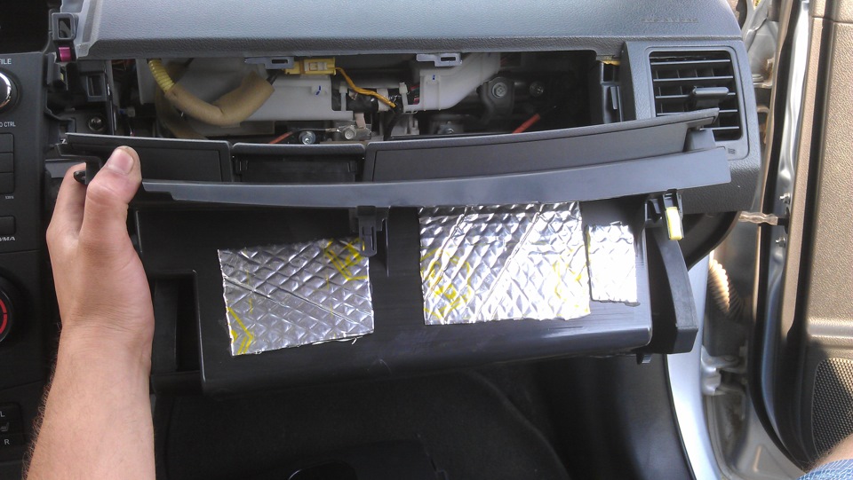

Так как все равно снимал панель, решил её заодно и проклеить, все места где пластик касается друг с другом проклеил "антискрипом", а так же обклеил по сторонами дно бардачка виброизолом что бы содержимое не дребезжало!
Ну вот и все, таким образом я с экономил 14000 рублей, в exist артикул запчасти 89650-12370

Скажу от себя. При стандартном наборе инструмента, снимал этот блок ограничиваясь снятием щитка
Дополню. Все эти выпаивание, впаивание реле — ни к чему хорошему не привели. Поменял на эбу с разборки (1,3 тырс).
Ну, если паяльник как враг в руках то да ни к чему не приведут.

Отличная статья! Как понять — куда и какую ногу паять?
посмотреть на реле и немного включить мозг
как отбраковать это реле? у меня оно как и положено имеет 103 ОМа, щелкает при подаче 12в
