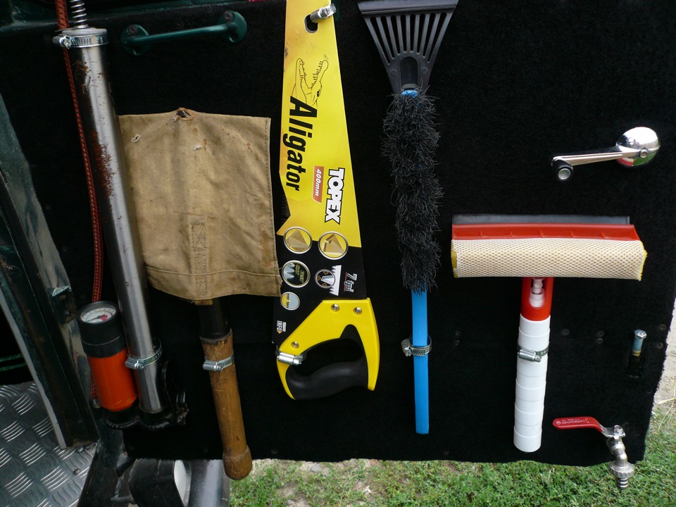

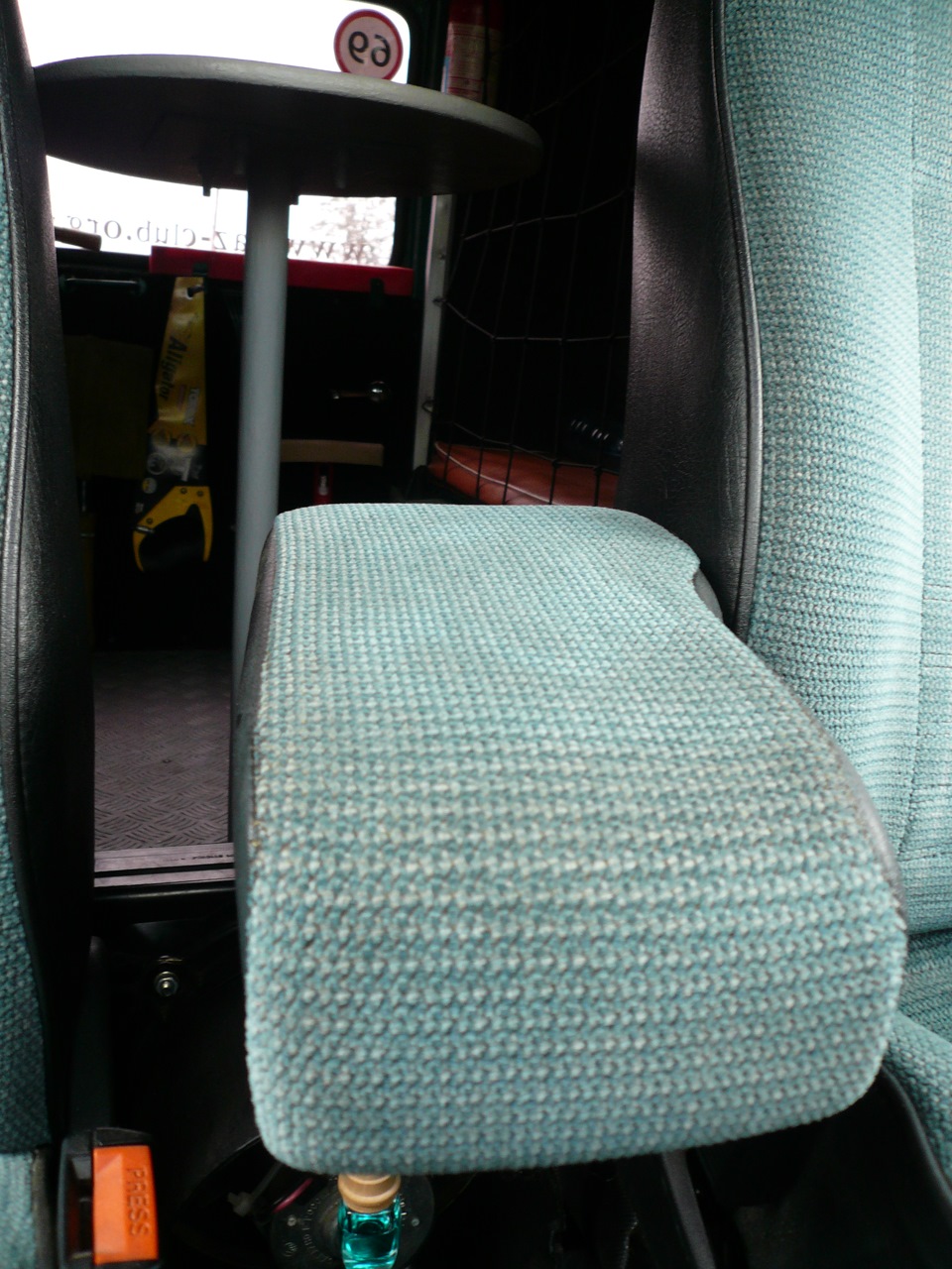

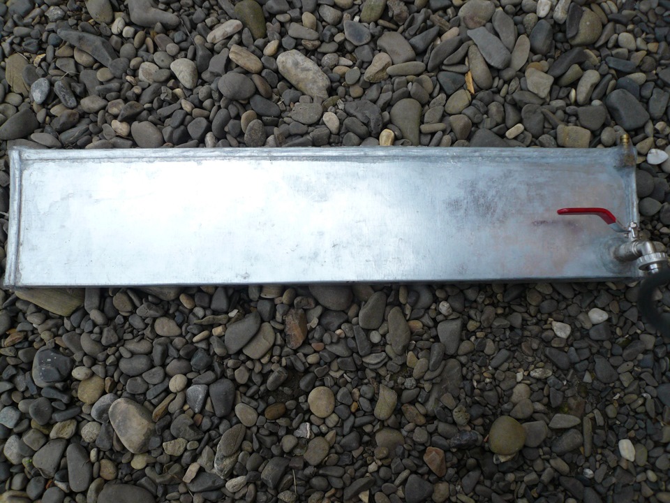

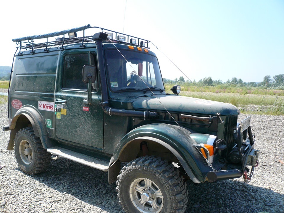

Для удобства отдыха на природе решил сделать рукомойник и навес.

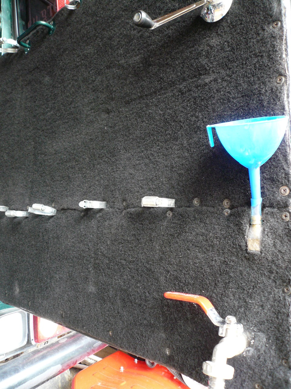

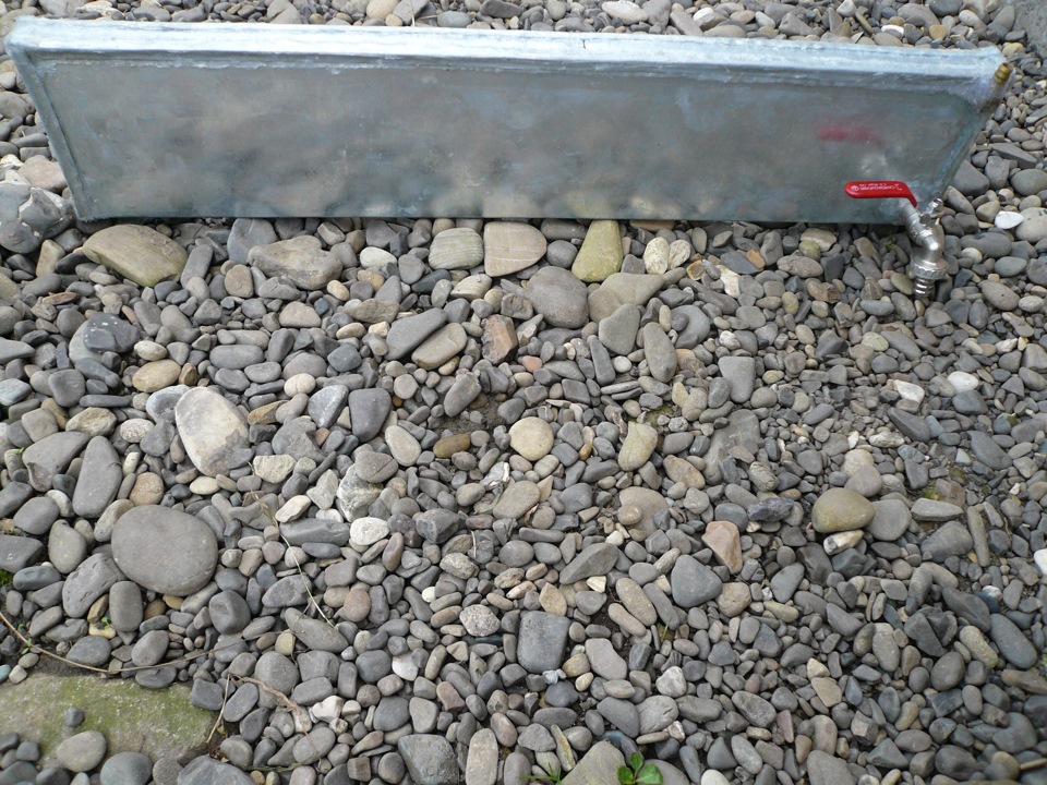

Рукомойник заказывал у жестянщика, предварительно найдя для его СКРЫТОЙ установки место в задней двери (зачем полезному месту зря пропадать), сняв все размеры, купив 2 тюбика силикона, кран с гайкой и большими шайбами. Объём получился небольшой — 3л, но руки помыть хватает. Попутно купил пластмассовую канистру 5л с гибкой леечкой и лейку для заливки из неё воды в рукомойник. Сверху в рукомойнике имеется заливное отверстие, которое закрывается обычным болтиком — надо залить воду, болтик вытаскивается и вперёд. При открытии краника болтик тоже вытаскивается, т.к. образовывается вакуум. Все стыки, щели идеально мною промазаны голыми руками, без перчаток — каждым пальцем. Работой и результатом я доволен — скрытую установку реализовал (торчит только краник и заливное), водичка течёт — ляпота. Из минусов — немного потяжелела дверь, что не столь критично.

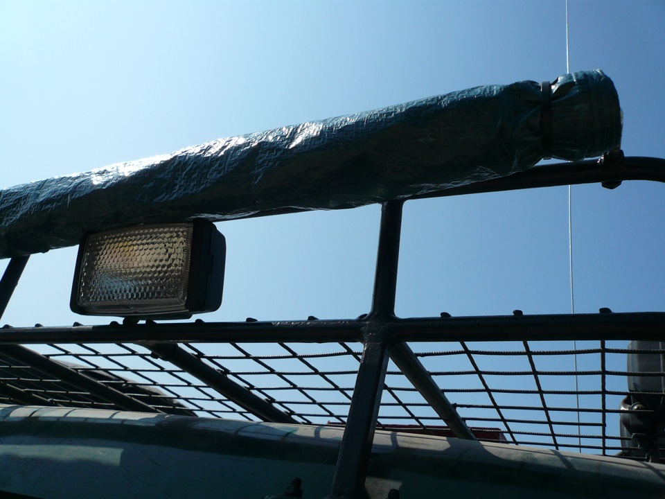

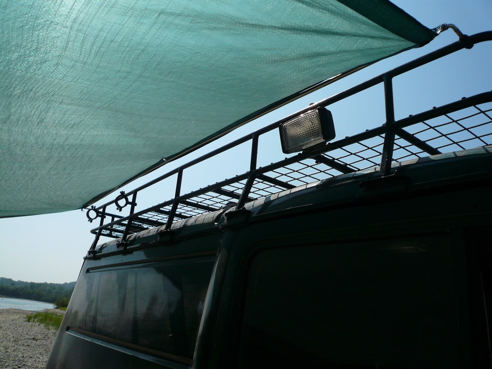

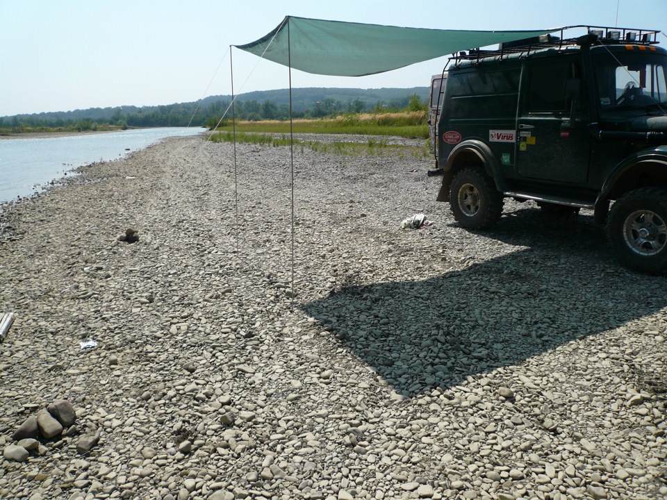

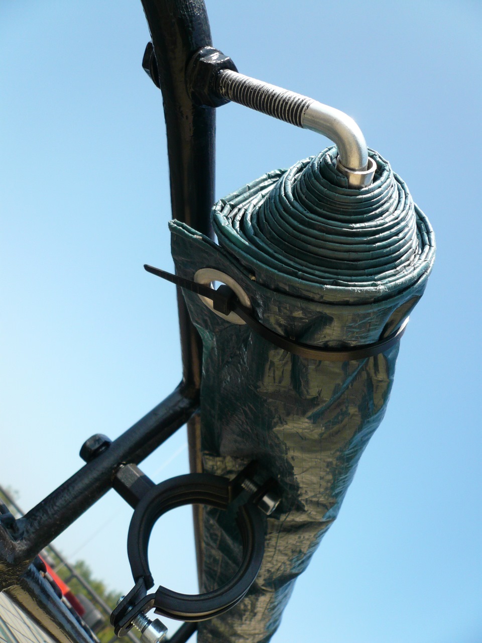

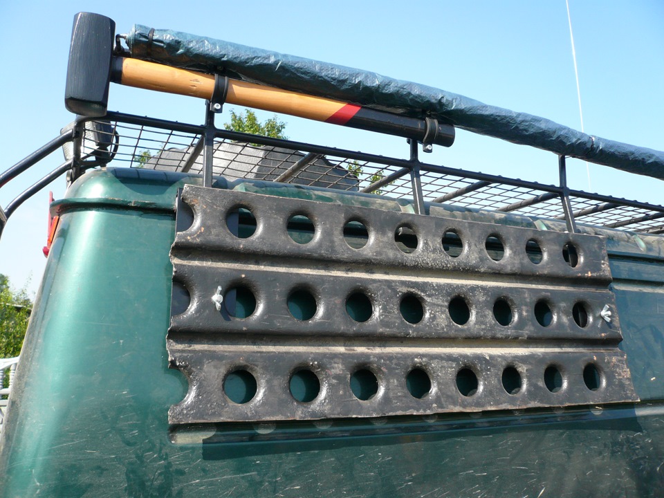

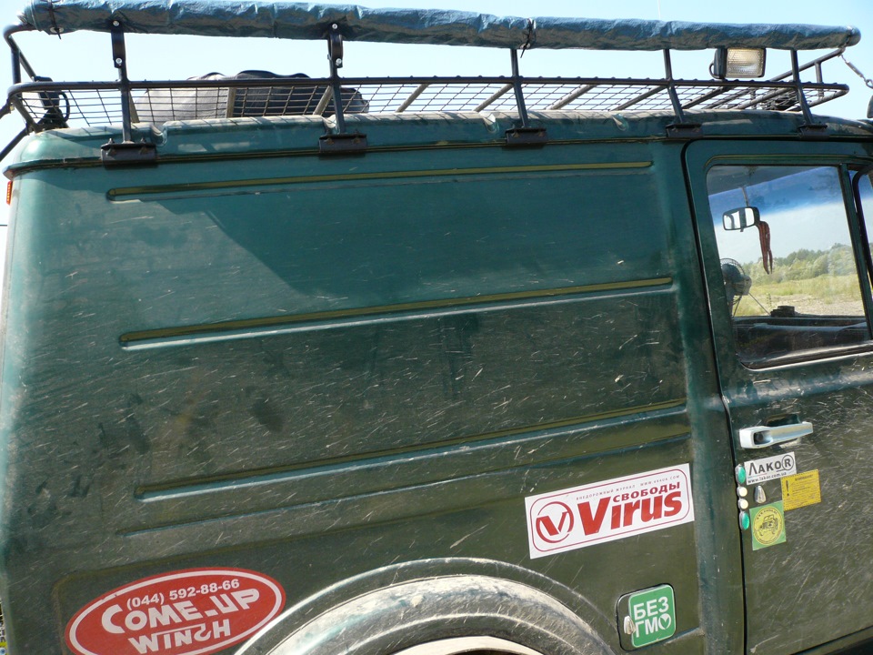

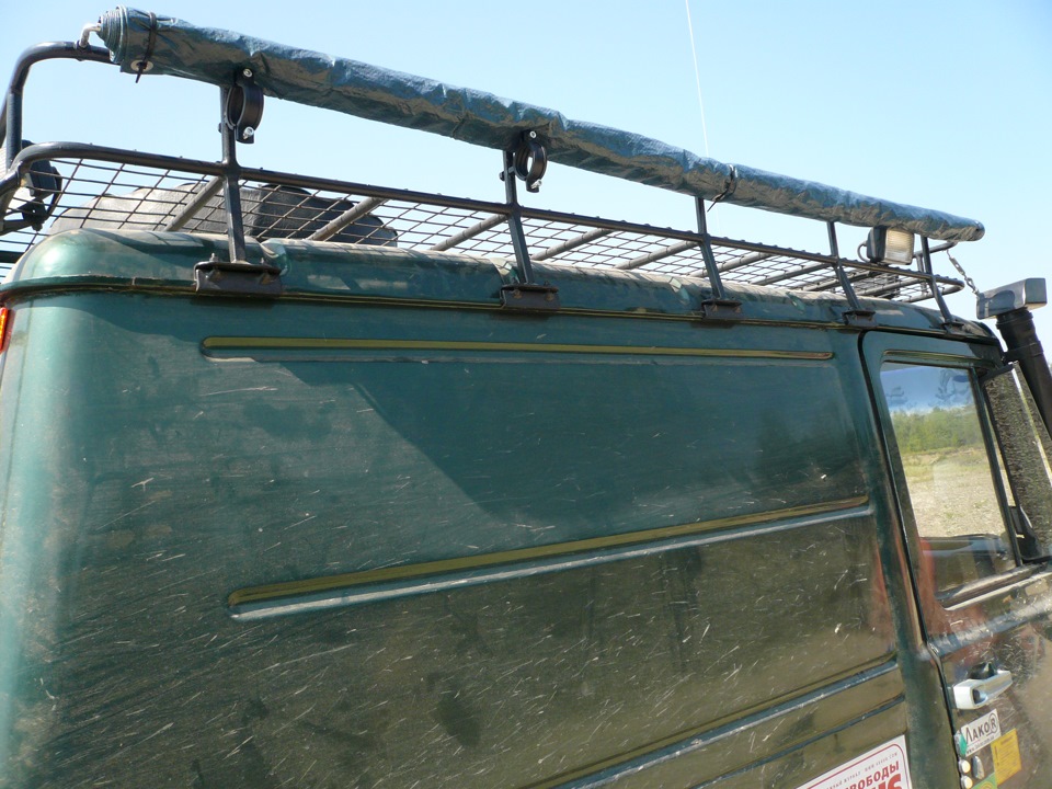

Для навеса понадобилось: обычный полипропиленовый тент 2х3м, труба нержавейка 4м диаметром 10мм, г-образные болты 2шт, белая верёвка диаметром 3мм, чёрные пластиковые стяжки, колышки для фиксации в землю, дрель со сверлом диаметром 4мм, болгарка, шлифовальный станок, руки из правильного места и фантазия. Отрезал горизонтальную трубу по длине багажника для тента, закрепил его на предварительно установленные г-образные болты. Получилось что-то похожее на ролик, для разматывания/сматывания тента руками. Стойки, фиксирующие тент состоят из двух частей, для их перевозки в салоне за скамейками. Высота одной стойки 2.50м, т.е. 2 части по 1.25м для скамейки длиной 1.30м. Разматывается тент, в нём есть ушки, в которые одеваются стойки с белой верёвкой для растяжек крепления колышками в землю (принцип сборки палатки). Всё это чудо легко и быстро монтируется/демонтируется, всегда под рукой, занимает мало места да и бюджетно в отличии от импортных аналогов для конкретного джипа за БОЛЬШИЕ деньги.

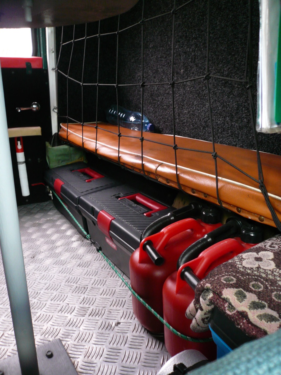

Рассчитал крепление таким образом, чтобы поместилась кувалда (для грузинского якоря да и вообще) симметрично креплению хай-джека и фара рабочего света была под тентом для освещения ночью.

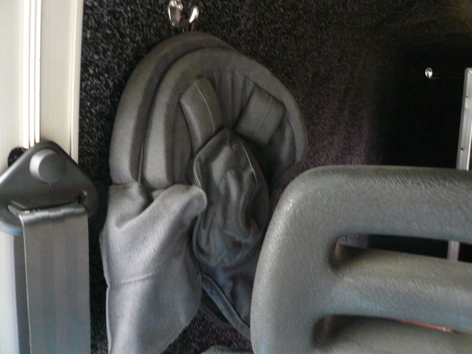

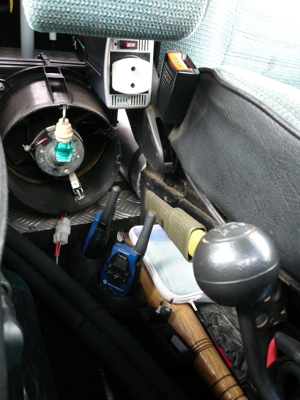

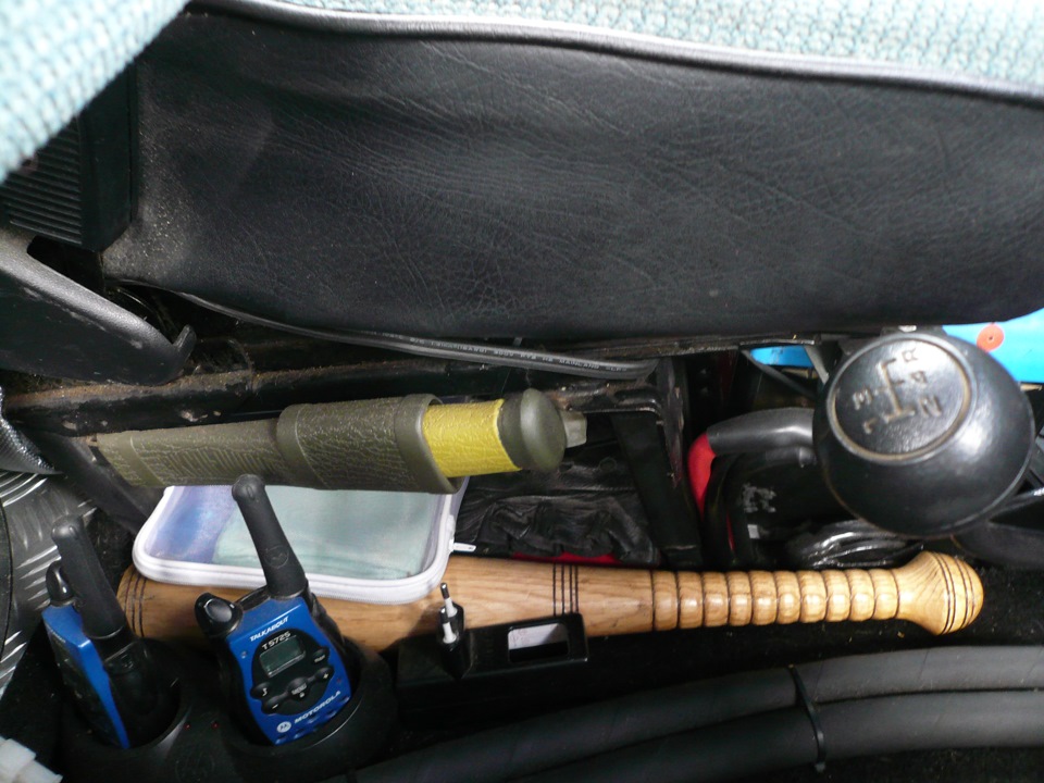

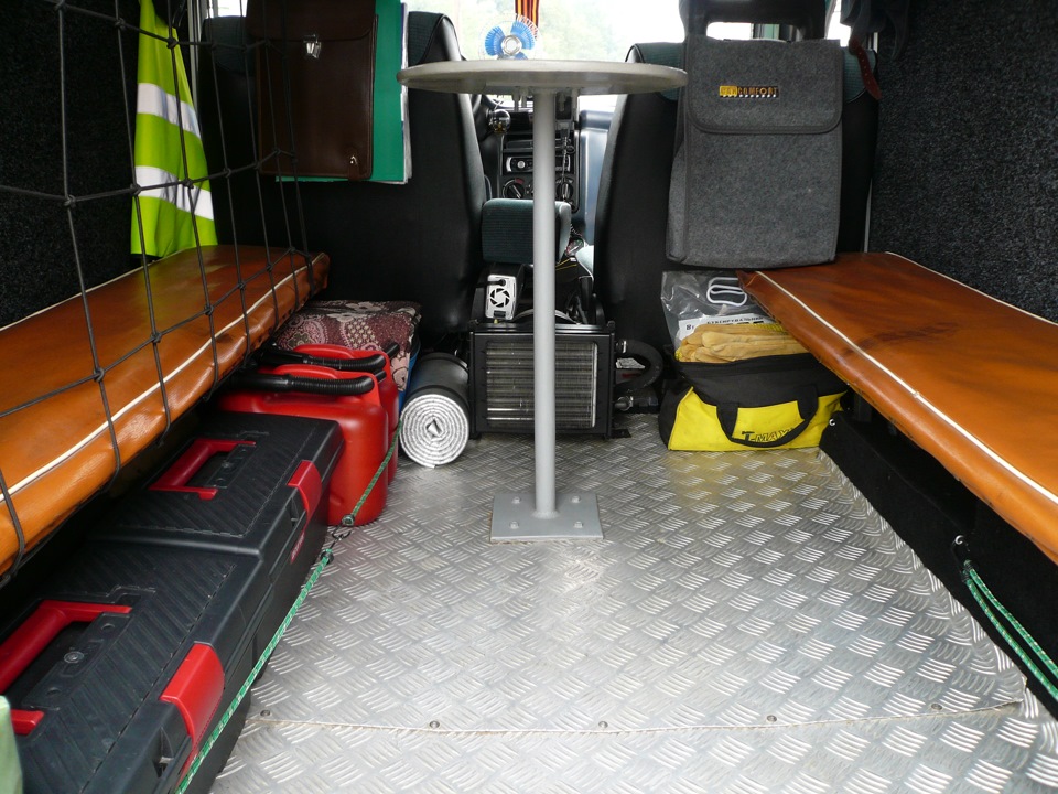

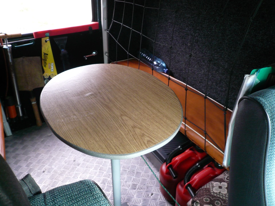

На ниже представленных фото тоже немаловажные помощники: портативные рации, охотничий нож, бита, инвертор 12-220В, танковый шлем, столик, каримат, канистры с водой/тосолом, ящички с немало важными запасами и чайником 12В. Всё это всегда под рукой на своих законных местах.
P.S. На фото с кувалдой можно заметить сендтраки, о которых будет следующая запись БЖ.

только такой вопрос по тенту — его одному реально смотать?
Конечно реально. Только для удобства сматывания я залажу на багажник и сматываю оттуда — быстро и удобно.
Ещё фишка в том, что постаравшись можно снять тент с трубой и смотать/размотать вне машины. Да и на зиму я буду его снимать, а крепления при этом останутся.
Для тента лучше использовать другой материал, так как этот по истечении некоторого времени превращается в труху. А так всо просто супер.
На первое время сойдёт, а дальше посмотрим.
Этот мне по размеру идеально подошёл, да и недорого стоит — я несколько купил.

Для навеса стойки жидковаты, я остановился на полдюймовых трубах
Возможно, но испытания на ветру прошли успешно.
Да и в наличии был только такой диаметр.
Мои стойки с Р/Р 25!первое испытание на ветру успешно провалили)
Поэтому я за 1/2 железяку)))
Согласен, железяка лучше, но и потяжелее будет, за счёт этого устойчивость хорошая.
