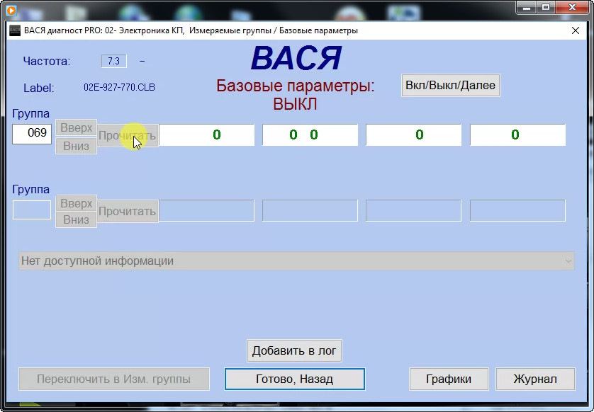

Сброс сохраненных значений (ESP & Круиз контроль)
1) Группа 069
2) Нажать Go!
3) Нажать кнопку On/Off, тем самым активировав Базовые установки
Готово! Нажать Done, Go back.

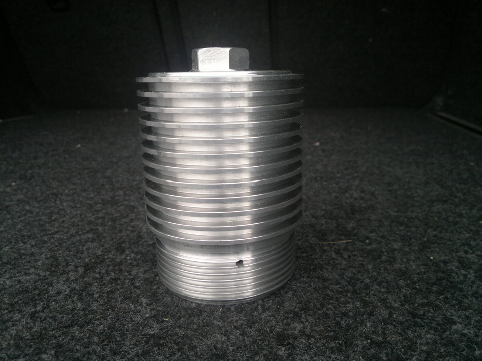

Вкусняшки для DSG
Корпус фильтра
www.drive2.ru/b/1958654/
Прокладка под корпус фильра N 910 845 01

в группе 069 после нажатия на "прочитать" и "вкл/выкл/далее" ничего не происходит. Базовые параметры остаются ВЫКЛ. Это нормально?
